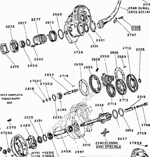

Ciao,ho appena fatto lo stesso lavoro,pure io da un motore datomi gia'aperto...ti ho allegato l'esploso,e'la prima volta che scrivo in questo forum e spero di avere allegato il file corretamente.

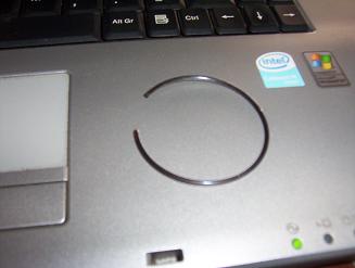

Io Il motore l'ho gia'chiuso,ma mi e'rimasro fuori un pezzo strano che vorrei sapere se pure nel tuo c'e',si tratta di un anello elastico,tipo seger ma di sezione tonda da mm1,5 (senza fori per le pinze)di diametro esterno mm46 e apertura mm15,ti risulta,semmai dopo allego una foto.
P.S. molto importante,ricorda di mettere i due prigionieri del motore nel semicarter lato frizione prima di montare il parastrappi,se no devi rismontare i due alberi del cambio perche'i prigionieri suddetti non passano...(come purtroppo mi e'capitato)

dovrebbe essere l'anello distanziale che va sotto il paraolio dell'asse ruota...tra il cuscinetto ed il paraolio
Tommy
Anche io l'avevo battezzato li,anche perche'non mi e'rimasto niente che vada tra il cuscinetto e il paraolio,come da esplosi,solo che l'anello e'un po piu'piccolo del foro e non c'e'nessuna sede/gola,inoltre c'e'anche chi dice che questo distanziale sia di sezione piatta...
Spero tanto sia come dici tu,allego foto del pezzo
Grazie ciao
