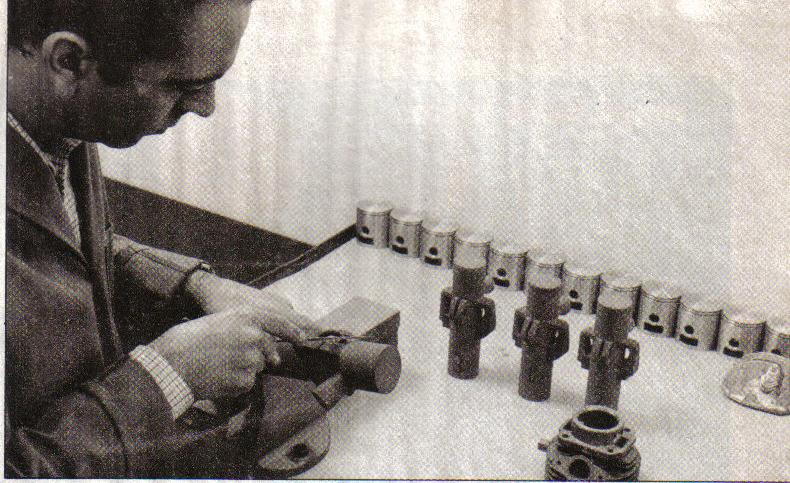

Andrea Pinasco forse???? A vederli, quei tre cosi sul tavolo sembrano i "calchi" interni di un cilindro 50 o al max 75cc...Quello su cui sta lavorando sembra un 125cc a occhio..!!! In ogni caso non credo si tratti di materiale Piaggio, cilindri a 2 travasi con altri 2 frontescarico li hanno fatti Pinasco e Malossi, ma quello che lavora mi sembra proprio Andrea Pinasco..!!!!!
Non ho mai visto niente del genere, ma sembra che stia prendendo delle misure ai travasi, probabilmente si tratta di una fase di progettazione di GT in cui si misurano la portata e l'efficacia fluidodinamica dei condotti...!?!?!?!? Non saprei, ├â┬¿ forse così?????

che bella foto! come dice 2IS sono i calchi dei cilindri....ma a che anno risale???anche secondo me è un 75cc.
... pubblicata nel 1981 ...
e' un calco del cilindro di material siliceo e nn prprio comune sabbia che viene untilizzato come stampo interno dei cilindri durante al colata esso viene poi distrutto con delle vibrazioni termianto il raffreddamnto del metallo colato cosi' vengono prodotti i cilindri ciao
