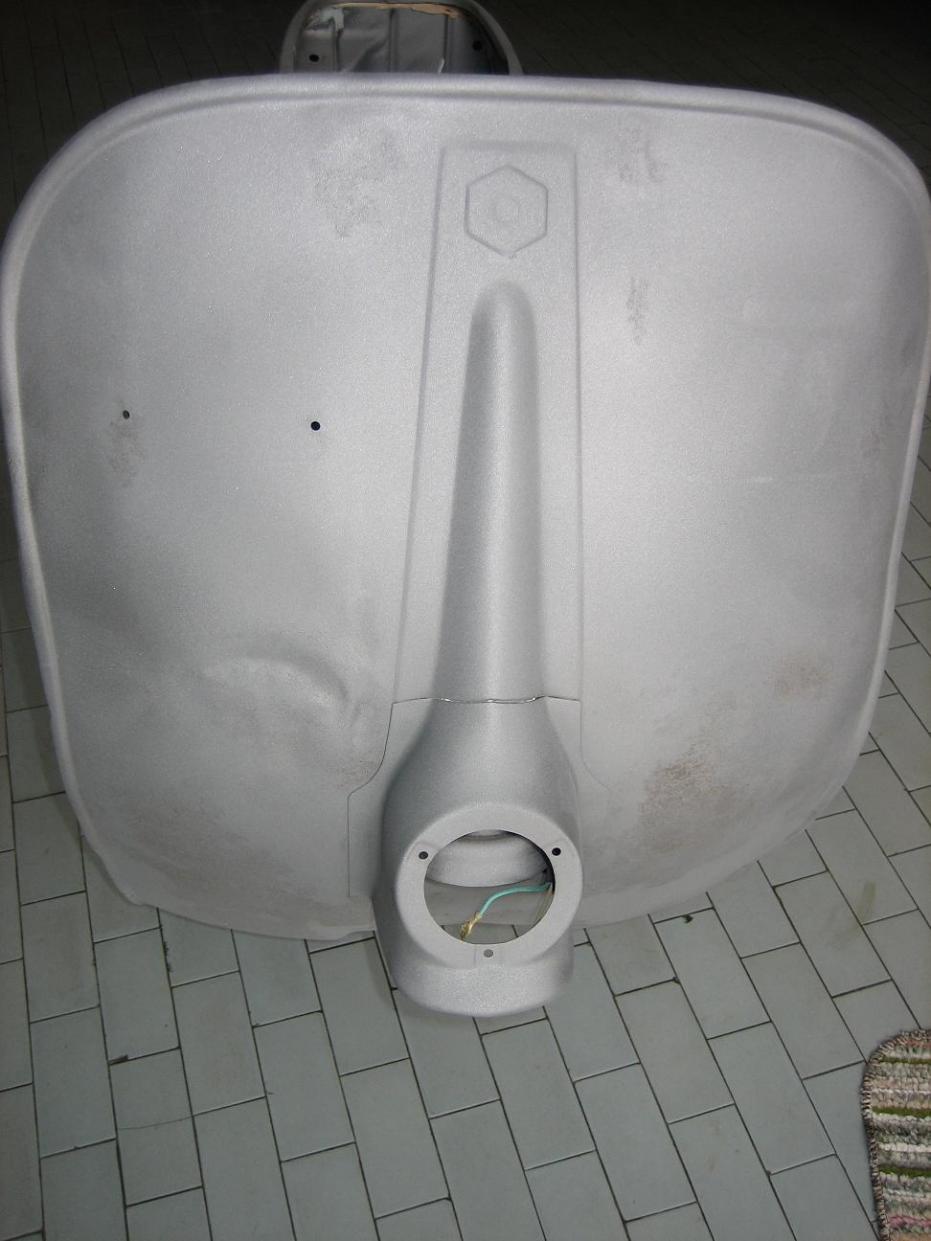

statoret3 Inviato 2 Settembre 2010 Segnala Inviato 2 Settembre 2010 Scusa ma mi sembra un et3?!?..non un primavera. Cita
Largo...Ciospe! Inviato 3 Settembre 2010 Segnala Inviato 3 Settembre 2010 La mia ha numero di telaio 1426**, mi pare che il faro posteriore in alluminio si possa montare fino al 140161 o sbaglio? Se poi questa info risultasse come dici, dubito che la puoi fare marrone metallizzata perchè vorrebbe dire che la colorazione (col fanale posteriore da ET3) era già cambiata in blu marine. Ciao FC Cita
simonenico Inviato 3 Settembre 2010 Autore Segnala Inviato 3 Settembre 2010 per il colore ho deciso, la faccio bianca così com'era in origine Cita
bdade Inviato 4 Settembre 2010 Segnala Inviato 4 Settembre 2010 Scusa ma mi sembra un et3?!?..non un primavera. in effetti nella terza foto si vedono i fori della targhetta ET3. Le iniziali del numero di telaio come sono? In questo caso dovresti farla rinascere blue jeans... Cita
simonenico Inviato 4 Settembre 2010 Autore Segnala Inviato 4 Settembre 2010 in effetti nella terza foto si vedono i fori della targhetta ET3. Le iniziali del numero di telaio come sono? In questo caso dovresti farla rinascere blue jeans... sigla telaio VMA2T, è una primavera Cita

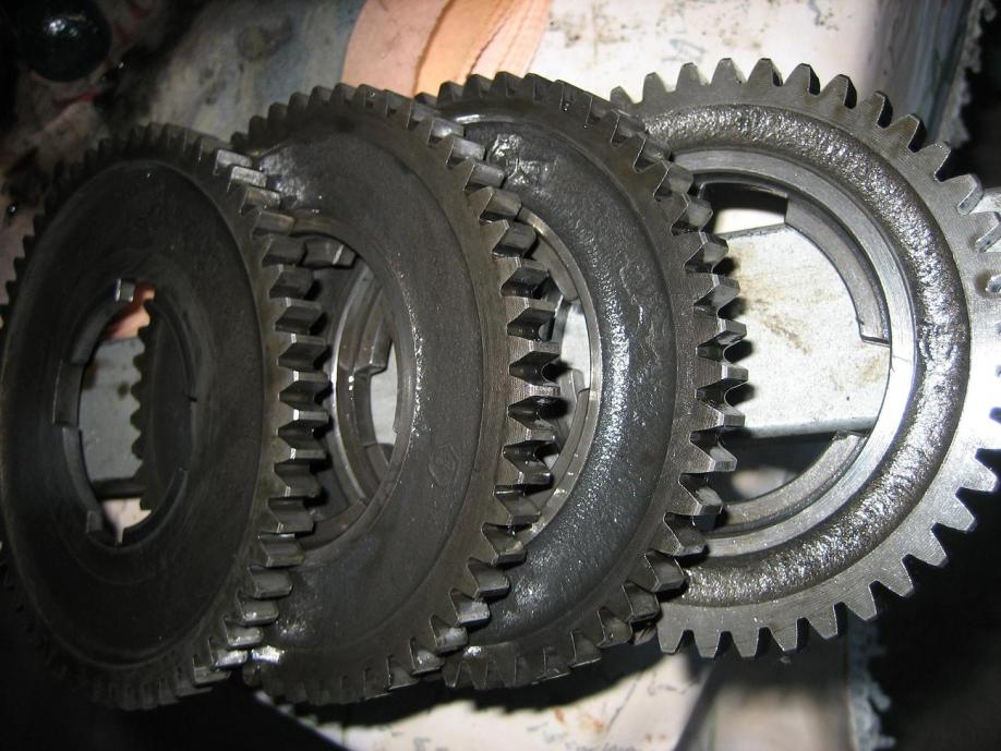

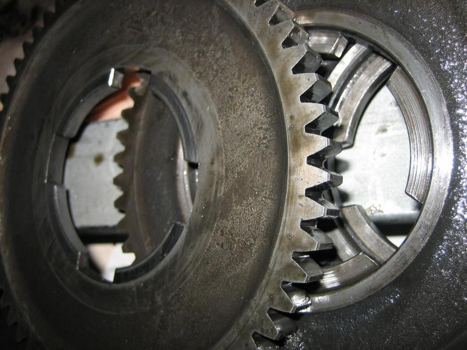

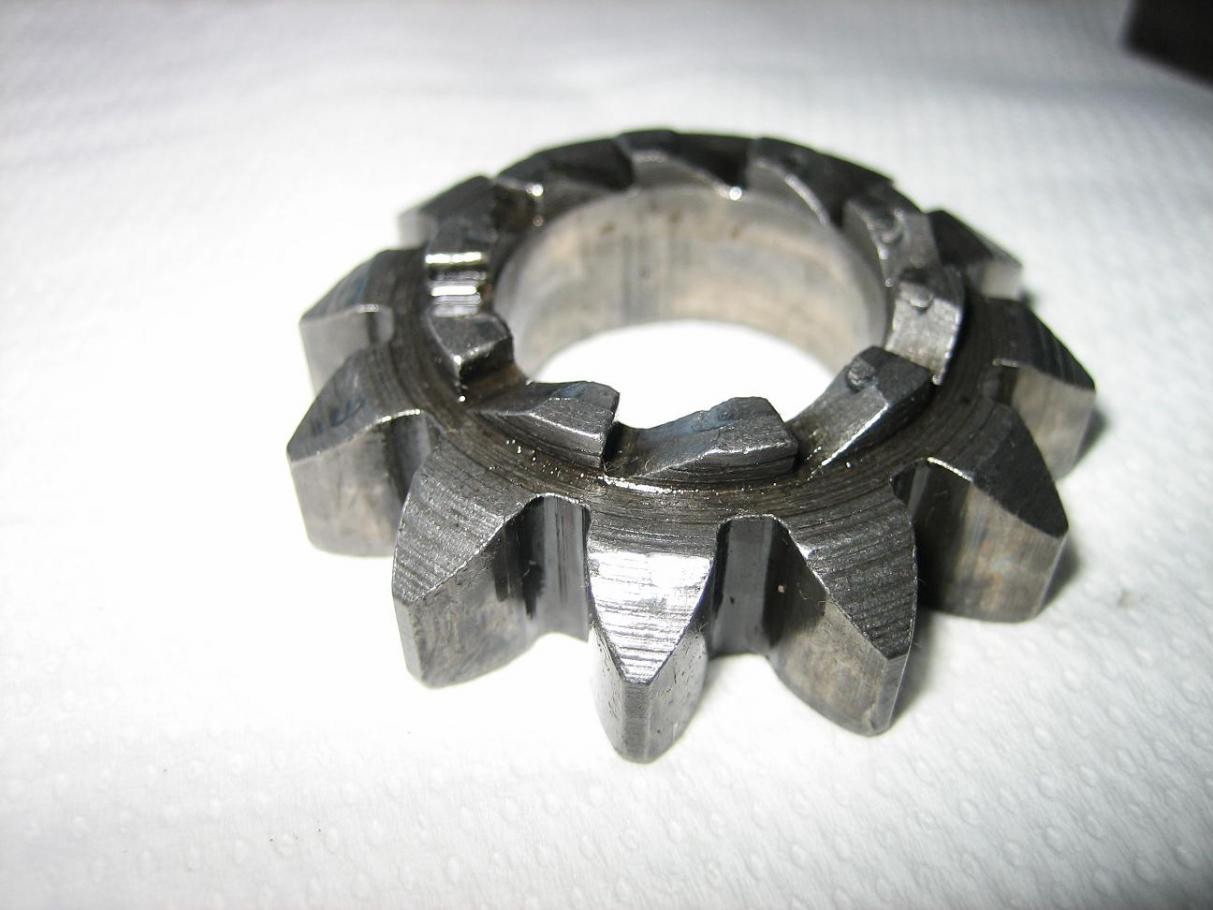

simonenico Inviato 7 Ottobre 2010 Autore Segnala Inviato 7 Ottobre 2010 (modificato) Eccoci qua...i lavori procedono, il telaio l'ho portato a sabbiare vediamo che rimane... Ho iniziato a smontare il motore, allora vi chiedo lumi: 1. La campana della frizione è a denti dritti, cosa cambia con quelli elicoidali? 2. L'ingranaggio di avviamento è da sostituire? 3. Mi sorge un dubbio, gli ingranaggi li ho trovati nell'ordine in foto, l'ultimo è rovescio (il primo da sinistra)? gli altri hanno la scritta Piaggio rivolta verso l'interno, quello più grande verso l'esterno. Modificato 7 Ottobre 2010 da simonenico Cita
tonysubwoofer Inviato 7 Ottobre 2010 Segnala Inviato 7 Ottobre 2010 l'ingranaggio messa in moto cambialo! 12 12 20,5 se non ricordo male lascia stare i simboli piaggio....non è una regola. Quei rapporti non sono originali.....i dentri dritti di solito sono più rumorosi ma lavorano con meno attrito. Cita
djgonz Inviato 7 Ottobre 2010 Segnala Inviato 7 Ottobre 2010 allora gli ingranaggi di norma vanno messi così: la prima (quello più grande) con la scritta verso il lato volano, tutte le altre al contrario... Però come dice tony non è una regola... Cita
simonenico Inviato 7 Ottobre 2010 Autore Segnala Inviato 7 Ottobre 2010 ah ok, allora erano montati correttamente gli ingranaggi Cita

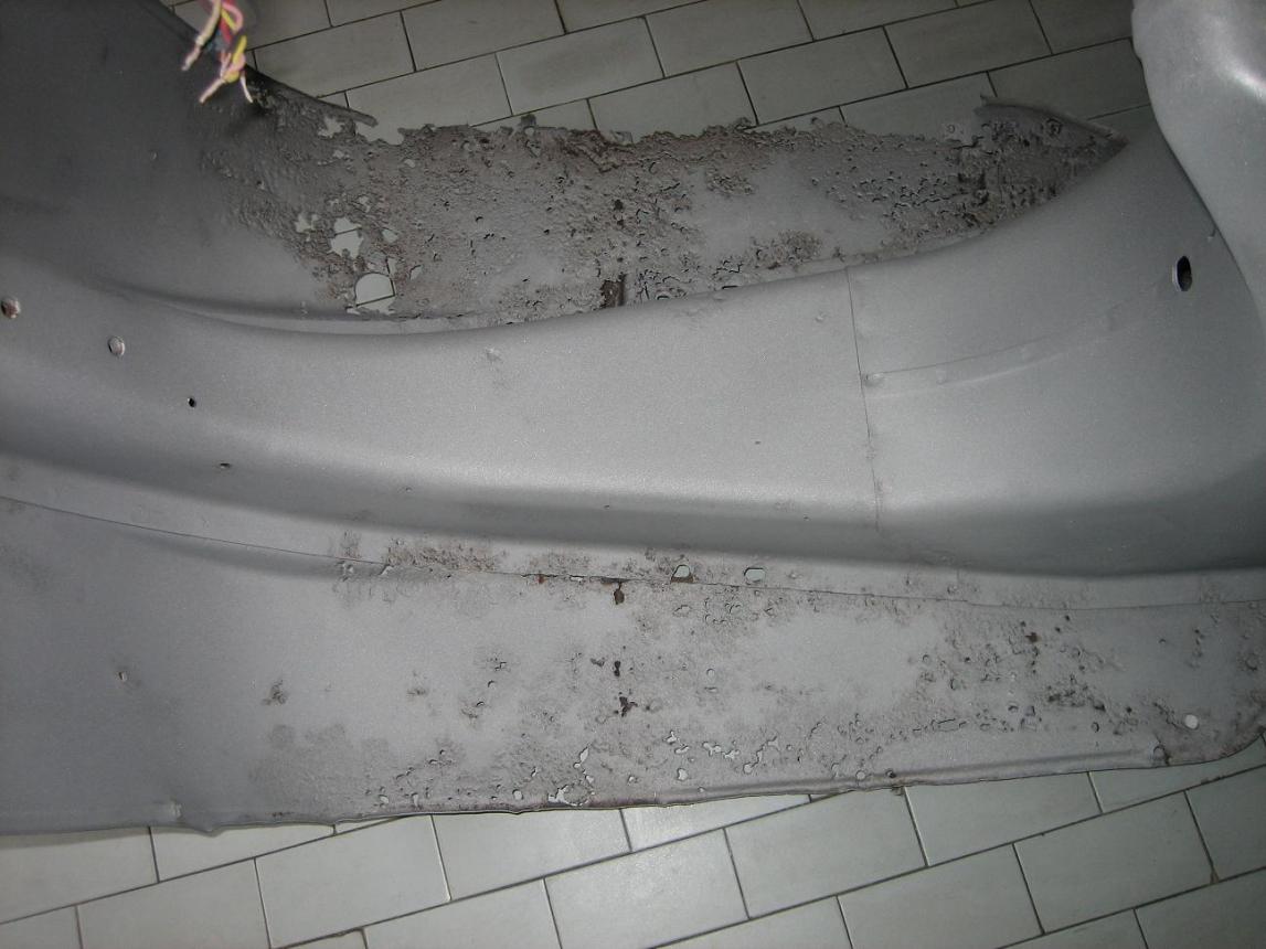

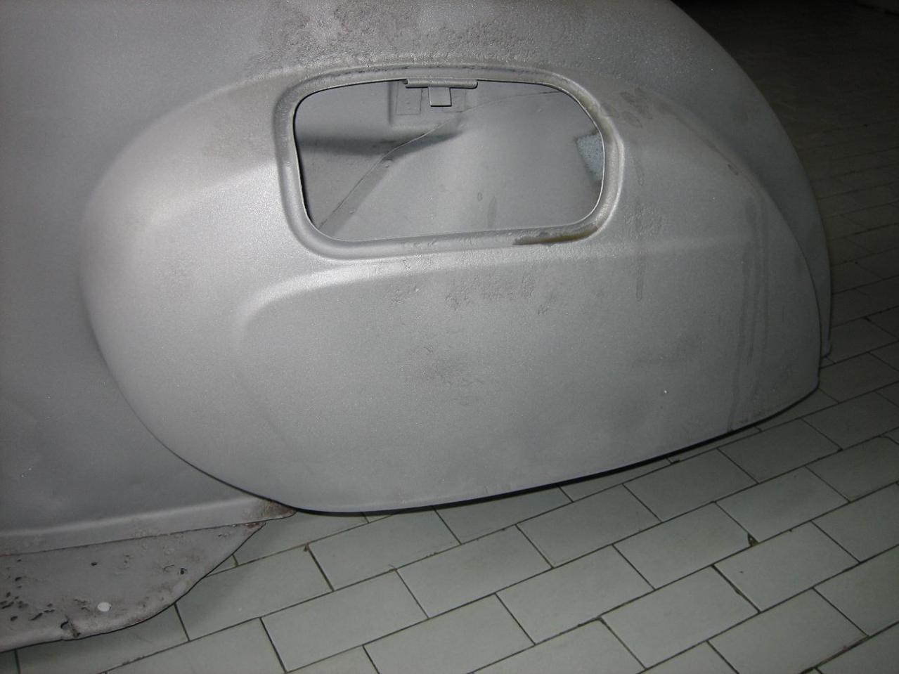

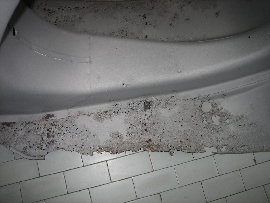

simonenico Inviato 8 Ottobre 2010 Autore Segnala Inviato 8 Ottobre 2010 Ecco il ritorno dalla sabbiatura!!! Cita
djgonz Inviato 8 Ottobre 2010 Segnala Inviato 8 Ottobre 2010 pedana perfetta!! secondo me una stuccata ed è perfetta Cita
simonenico Inviato 8 Ottobre 2010 Autore Segnala Inviato 8 Ottobre 2010 ecchesarà mai 2 punti di saldatura e torna nuova!!! Cita
tonysubwoofer Inviato 8 Ottobre 2010 Segnala Inviato 8 Ottobre 2010 ma si dai!!!! forse cè un pò il bordino da sistemare. Cita
