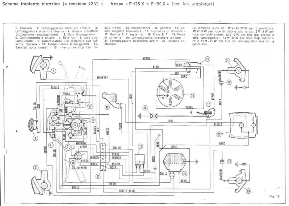

ciao a tutti...ho praticamente finito il riordino della mia p125x...ho rimontato tutto l'impianto elettrico come a schema...ma quando accendo la vespa il clacson comincia a suonare da solo...x di piu se provo a schiacciare il pulsante del clacson smette di suonare ma appena lo rilascio ricomincia subito....come se funzionasse al contrario...
ma io ho comprato la pulsanteria nuova e sinceramente non ho pensato a controllare se il retro delle piste di rame siano le stesse...grazie x il consiglio domani controllero e vi terro informati....x ora grazie...
ma il devio delle luci l'ho preso in un centro piaggio e ho specificato modello e anno...cmq a controllare ci metto un attimo visto che ho ancora quello vecchio...se fosse cosi vado a prendere x le orecchie chi me l'ha venduto....
ho risolto il problema....alla fine era semplicemente il pulsante del clecson diffettoso che nn tornava indietro perfettamente...molto probabilmente era rimasto qualche bava della plastica della patrina portante...ringrazio tutti cmq x l'aiuto...
