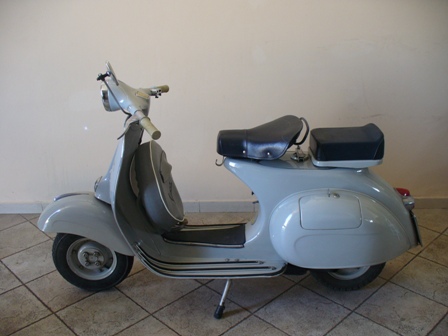

ciao a tutti,

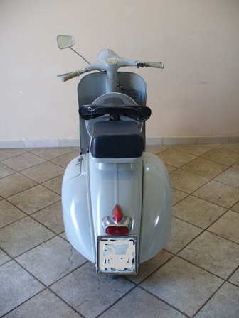

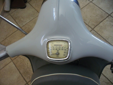

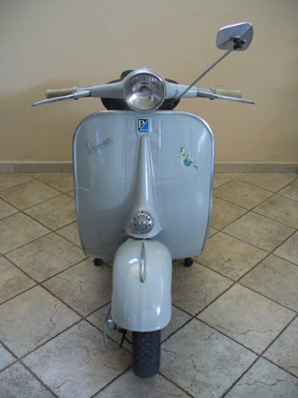

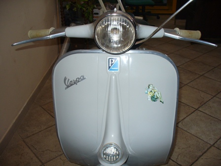

non so se sto postando nella sezione giusta, comunque recentemente ho comprato una vnb 3t con data immatricolazione agosto 1962,la vorrei iscrivere FMI, ma prima di iscriverla penso che devo apportare delle modifiche, 1)la scritta vespa è grigia invece di nera,
2) il clacson non so se cambiarlo o no, è cromato, su questi modelli va cromato o nero??,
3) nella sella non c è la scitta aquila continentale, l ho già comprata,
ho visto solo queste differenze, VOI vedete qualche altra cosa che non va???

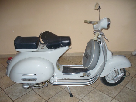

so che devo levare la ruota di scorta lo specchietto e il cuscino prima di fare le foto.., la vespa ha due adesivi, devo levare anche quelli o non c è bisogno???
P1100963.JPG.2e3cefb6ddd4d56bae43be6a825
P1100965.JPG.2cc7a7d7bf0cd27242ca5998aa2
P1100967.JPG.b2d5611da2e8d80464ced1d40bb
P1100975.JPG.751d9782d4a5bdc3515b0178eac
P1100976.JPG.cb80af2cdebd5991f10619d55f2
P1100980.JPG.352659abc5aae90fd0a35bc5630
P1100981.JPG.b10528e45b9b7f8de5fa98cf5aa

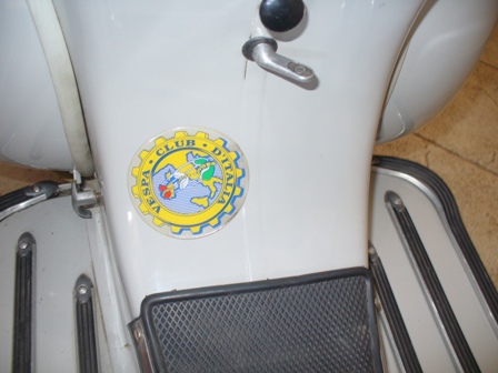

Da quello che so, sicuramente l'adesivo sullo scudo frontale non lo vogliono vedere, se non vuoi cavarlo quando fai le foto fattelo cancellare dal fotografo, fanno in un'attimo.
quello sotto al rubinetto misciela non si dovrebbe vedere.
Per il claxon e la scritta aquila secondo mè non ci fanno nemmeno caso.
cuscino posteriore e specchietto da cavare.
