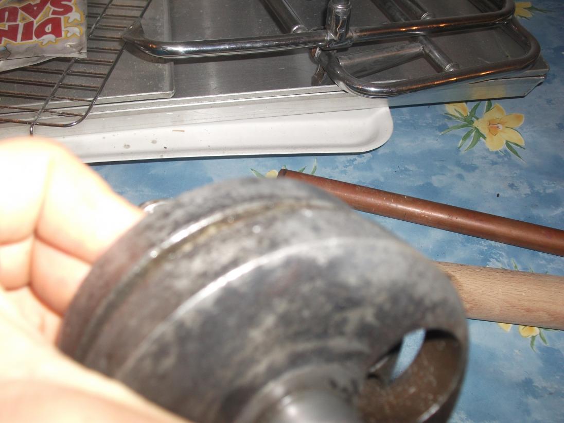

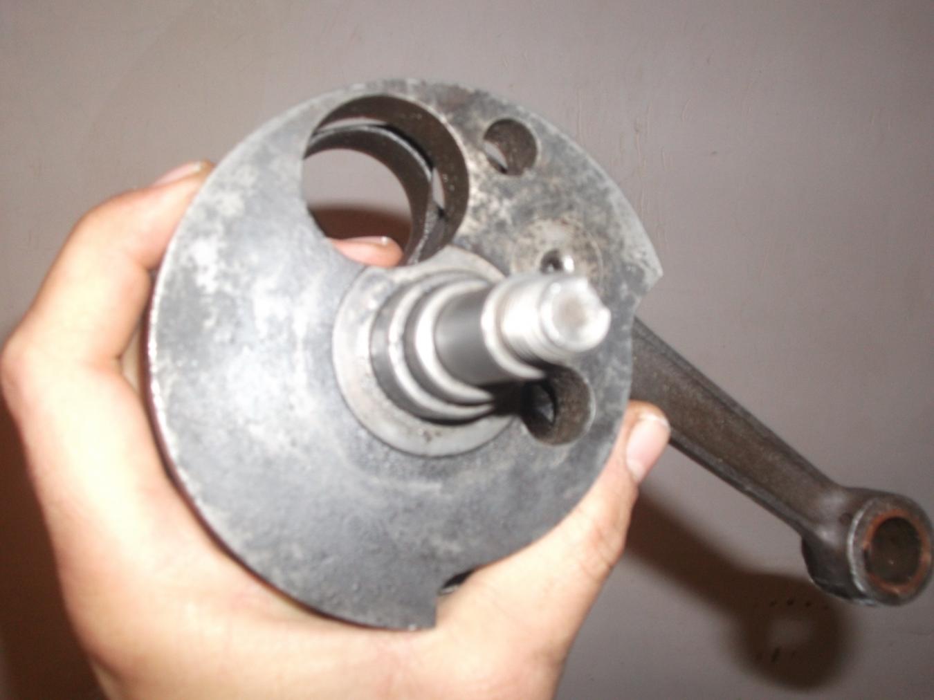

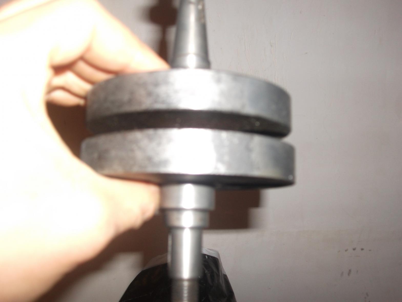

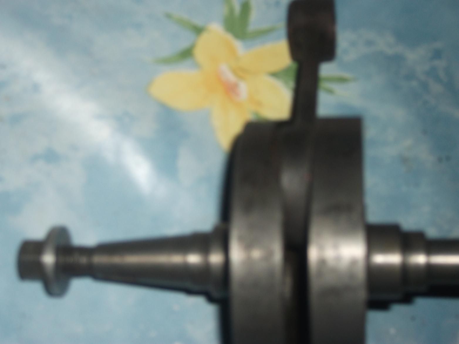

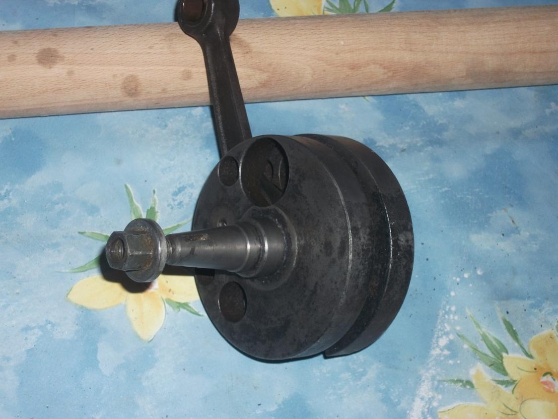

salve vi volevo porre questo mio dubbio : ho aperto un motore vnb5 per restaurarlo in questo motore era entrata acqua ed ovviamente era tutto bloccato sono riuscito dopo lunghe arrabbiature ad aprirlo, la situazione era che il gt era completamente bloccato ed ho dovuto rompere il pistone per salvare almeto il cilindro che dopo averlo rettificato dovrebbe essere di nuovo efficente, i vari ingranaggi erano ottimi, purtroppo l'albero motore presentava ruggine da tutte le parti ed era bloccato, dopo 2 litri di svitol l'ho sbloccato e ben bene ripulito e provando usando il metodo ddi stringere la biella con il pugno e battere con l'altro pugno in testa sempre alla biella non suonava minimamente, ora gira benissimo e non ci sono piu' tracce di ruggine, secondo voi lo posso riutilizzare questo albero oppure no? il fatto è che cosi mi risparmio 100 euro!!! inoltre il motore prima di bloccarsi per la ruggine dovuta ad una immersione andava bene!
vi allego qualche foto cosi' vi rendete conto meglio

il problema sai qual'è? che magari dove scorrono i rullini della testa di biella c'è rimasta ruggine che fa spessore.. quindi non "suona" ma dopo un pò ti si mangia e l'albero inizia a rumoreggiare..
controlla poi le sedi dei paraoli sull'albero.. devono essere lisce e non rugose.. altrimenti ti mangiano il paraolio nel giro di pochissimo
ieri ho portato gt e albero in rettifica, mi ha detto che l'albero lo apre e lo controllla ttutto al limite lo rimbiella con cuscinetti nuovi cosi' sto tranquillo, volevo risparmiare qualcosina ma nulla da fare anche questo giro per questo restauro ci vuole la stessa cifra che ho speso per le altre, gira che ti rigira è sempre cosi'
