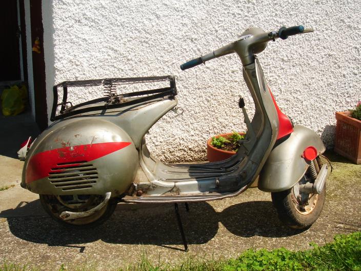

Il carrozziere è quasi pronto alla verniciatura del "vespone", adesso vuole sapere che vernice deve usare per la GS.
Dice che la sua verniciatura originale era metallizz lucido diretto, quindi non nitro.
9 su 10 mi dicono di farla a nitro , io pensavo proprio al lucido diretto come in origine meno delicato della nitro e nn attaccabile dai solventi, oppure anche doppio strato, certo che bella alla nitro....consiglio?!?

Forse mi sono spiegato male, il carrozziere sostiene che la vernice originale del gs è un metallizzato a lucido diretto NON NITRO cioè una vernice che NECESSITA del catalizzatore per seccare , altrimenti rimane molliccia e nn secca, che però , a differenza della bicomponente NON ha bisogno dello strato di trasparente lucido o opaco che sia...perchè risulta lucida già da se.
Comunque, oggi mi sono fatto fare dei campioni, uno a base nitro max mayer e uno a base bicomp. PPG
La nitro è risultata il campione di colore che più rispecchia l' originale, direi perfetto!!!
L 'altro , bicomp è un grigio piu scuro...anche se molto simile...sicuramente bello ma meno conforme...
