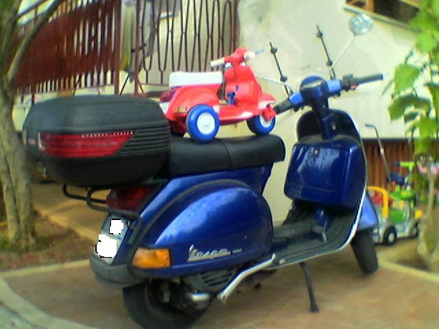

SStartaruga Inviato 25 Novembre 2004 Segnala Inviato 25 Novembre 2004 io ho un baulone vecchio che sa da cassa da morto.... non si è mai crepato niente! il mio portapacchi artigianale è un foglio di alluminio zigrinato fissato ai soliti attacchi del telaio sotto la sella e, con un pezzo di un portapacchi vecchio, ho fatto il sostegno tra la targa e il foglio di alluminio. gli ultimi rinforzi per evitare che tremasse troppo sono due tenditori (usati in spinta e non in trazione) che formano un triangolo tra il sostegno e il foglio. Cita

SStartaruga Inviato 25 Novembre 2004 Segnala Inviato 25 Novembre 2004 guarda questa foto, non ├â┬¿ granch├â┬¿, ma ├â┬¿ l'unica che ho quì in ufficio Cita
vitti Inviato 25 Novembre 2004 Segnala Inviato 25 Novembre 2004 guarda questa foto, non ├â┬¿ granch├â┬¿, ma ├â┬¿ l'unica che ho quì in ufficio grazie per i suggerimenti, e a Francesco anche per la foto! Se riesci a mandarmi anche una foto da dietro... Che distanza minima bisogna lasciare tra la sella ed il bauletto? Se ne lascio troppo poi sporge... Vitti Cita
Ospite Inviato 25 Novembre 2004 Segnala Inviato 25 Novembre 2004 Ma tu che portapacchi usi? Io ho un portapacchi piano della Fabbri, un vecchio tipo, l'ho comprato nel 1996 e poi me lo sono portato dietro su tutti i vesponi che ho avuto, come vedi ci metto su il 52 litri e problemi non ne ho avuto. Cmq anche sul classico portapacchi con spondina si può montare il valigione, senza tagliare nulla in alcuni tipi, quindi se posti una foto del tuo si può discutere meglio. Cita

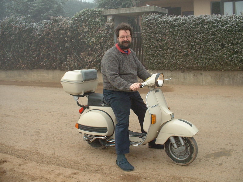

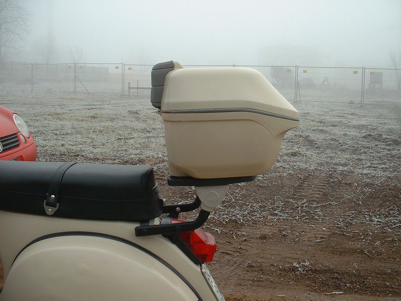

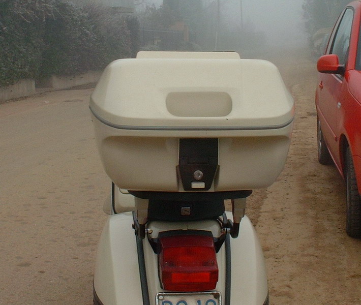

vitti Inviato 15 Gennaio 2005 Segnala Inviato 15 Gennaio 2005 Ce l' ho FATTA! Ho speso un po', è vero... (65 euri), ma ho trovato un portapacchi con piastra GIVI, quindi proprio adatto al mio vecchio bauletto! Il negozio di motoforniture del mio paese mi aveva detto che sul catalogo GIVI 2004 era presente la piastra e gli attacchi, ma che però non era più in produzione. Beh, alla fine l' hanno trovato! Io intanto ho verniciato il mio vecchio bauletto nel colore della VESPA! Mi senbra perfetto! Adesso mi manca ll' assicurazione e la revisione, poi ci vediamo, GRAZIE a tutti! Eccolo: Cita
Ospite Inviato 15 Gennaio 2005 Segnala Inviato 15 Gennaio 2005 non si vedevano da un pezzo portapacchi così; ma che nebbione che c'├â┬¿ ... Cita
vitti Inviato 15 Gennaio 2005 Segnala Inviato 15 Gennaio 2005 non si vedevano da un pezzo portapacchi così; ma che nebbione che c'├â┬¿ ... e ci sono anch' io! Ciao! Cita
