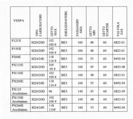

garrett Inviato 16 Luglio 2013 Segnala Inviato 16 Luglio 2013 Scatalizzando devi adeguare i getti Segui questa tabella in allegato Controlla i getti che monti prendendo riferimento al px 150 e arcobaleno della tabella. Scatalizzando e non adeguando i getti dovresti soffrire il magro ma tu mi dici che la candela è nera....che grado è quest' ultima? Questa cosa del fermarti x 5 min e riparte ingolfata è successa anche a me,era la guarnizione del tappo filtro benzina. Cita

Mr_Hankie Inviato 16 Luglio 2013 Autore Segnala Inviato 16 Luglio 2013 Grazie ragazzi per la risposta, allora proprio ieri ho cambiato candela poichè la Vespa cominciava ad andare in stile "Maggiolino tutto matto" ed ho montato una CHAMPION L82C. Quindi devo montare i getti Max 102-be3 e Min 48-160.Ma la ghigliottina va cambiata? Prover├│ a cambiare anche la guarnizione del tappo filtro benzina. Per l'ammortizzatore mi ha detto io meccanico che se lo smontavo lui lo rivendeva, ha detto che ha visto di peggio...Anche se i miei dubbi restano proprio sull'ammortizzatore. Che mi dite riguardo l'anticipo?Io nn so in che posizione sta poichè nn ho mai verificato e nn ho idea di come si smonti il Volano... Cita

Mr_Hankie Inviato 16 Luglio 2013 Autore Segnala Inviato 16 Luglio 2013 Bene oggi sono andato alla ricerca dei getti: Trovato getto Max 102 e Min 48/160 Per il resto sono morto. Cita
garrett Inviato 17 Luglio 2013 Segnala Inviato 17 Luglio 2013 Scusami ma come guarnizione del filtro benzina quale intendi?Quella dove sta il galleggiante o quella del rubinetto? è il pezzo numero 23 [ATTACH=CONFIG]58719[/ATTACH] controlla prima se perde da lì. per la scatalizzazione:prova prima ad adeguare i getti se non va bene cambi la ghigliottina.vai dal ricambista con la tua ghigliottina. Cita
