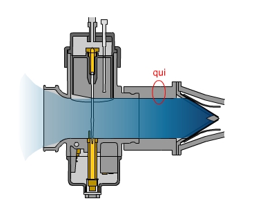

Ciospaspecial Inviato 12 Dicembre 2004 Segnala Inviato 12 Dicembre 2004 Qualcuno ha mai montato un compensatore su un lamellare? Vorrei sapere se bisogna metterlo prima del pacco lamellare o dopo. Vi prego, datemi una mano!!!!!!!!!! Cita
gjespo85 Inviato 12 Dicembre 2004 Segnala Inviato 12 Dicembre 2004 teoricamente il compensatore va prima del lamellare, perchè quando le lamelle si chiudono avviene quel fenomeno chiamato Ram-Jet. questo fenomeno è causato dalla miscela che alla chiusura delle lamelle va a comprimersi contro le lamelle stesse (a causa dell'inerzia); il compensatore assorbe parte di questa miscela e la "restituisce" quando le lamelle si riaprono per la depressione che si forma nel carter, aumentando il rendimento del motore. l'imbocco dovrebbe essere posizionato nella posizione indicata... ciao Cita

Ciospaspecial Inviato 12 Dicembre 2004 Autore Segnala Inviato 12 Dicembre 2004 Ma il compensatore lo devo mettere all'esterno o all'interno della curva che fà il collettore? Cita
gjespo85 Inviato 12 Dicembre 2004 Segnala Inviato 12 Dicembre 2004 la posizione dell'attacco è probabilmente indifferente; forse sarebbe meglio all'esterno, ma non ne sono sicuro: farò qualche ricerca e mi farò sentire ciao Cita
Ospite Inviato 14 Dicembre 2004 Segnala Inviato 14 Dicembre 2004 IL compensatore va montato sulla parte superiore del collettore, tra il pacco lamellare e il carburatore e il polmone dene essere fissato in una posizione elvata rispetto all attacco. Queste sono le istruzioni del compensatore Betella. CHECCO Cita
