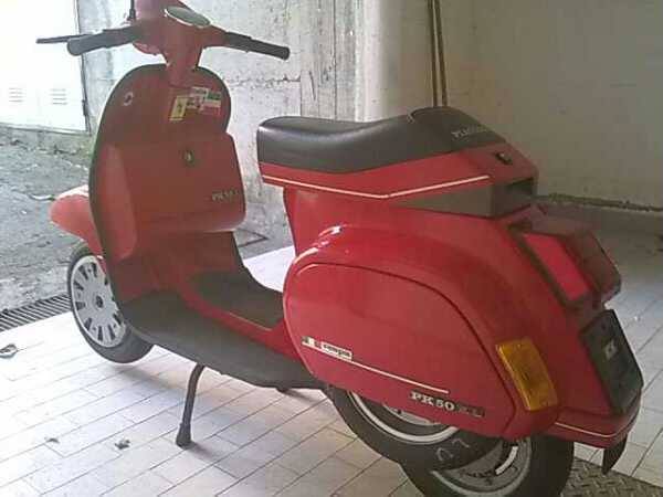

Ciao. Ne ho una anche io, oltre ad una 50 XL del 1987. Secondo me l'unica soluzione possibile è togliere la cornice post. e sostituire il fanale originale con quello della XL ( più sporgente e montato sulla lamiera nuda ). Per quanto riguarda la sella... o trovi quella della XL ( simile a quella della N ma più squadrata, sempre con cornice sottosella da verniciare in tinta telaio ) oppure ne metti una classica dritta biposto, senza cornice in tinta. Altre soluzioni non ne vedo...
Ti allego 2 foto delle mie...tanto per farti vedere visivamente come viene :
Questo è il posteriore della N
56f2c96c79fec_VESPA7.jpg.3352fa2ee3f8dd2
e questo il posteriore della XL
56f2c96c81a14_vespa6.jpg.ba857bafed0addf

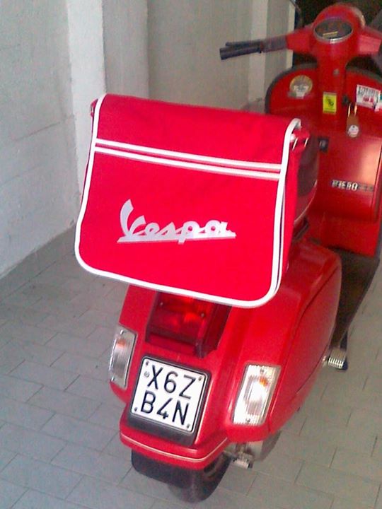

questa è la sella originale della XL ( la foto l'ho fatta prima di montare il portapacchi )
vespa2.jpg.9494a0136c00069b68ec72865bbaf
e questa è una possibile sella biposto che penso si possa montare al posto dell'originale
