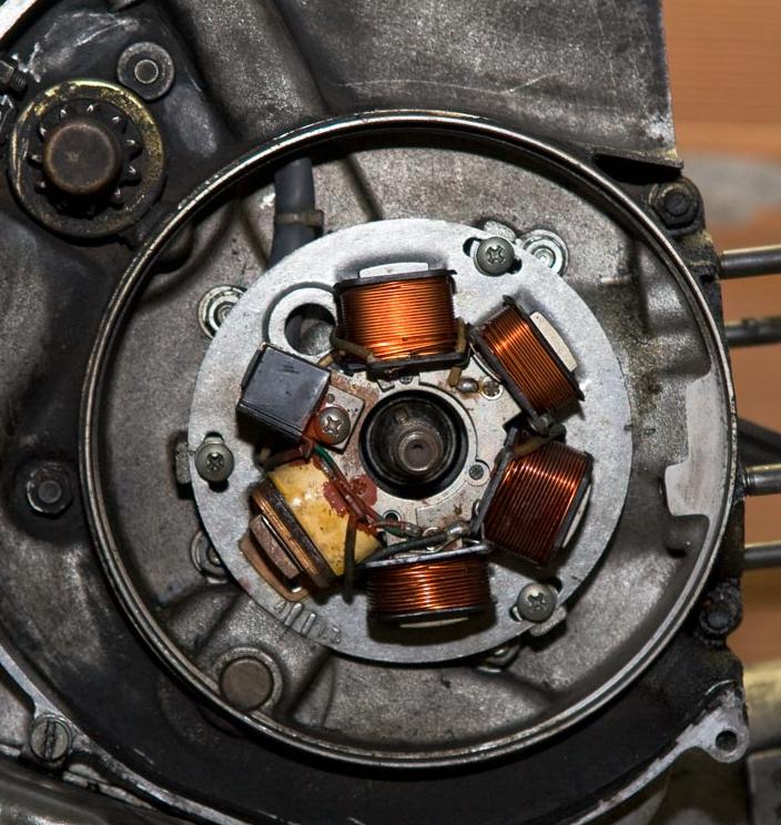

56f2c978393ec_statorevespa.jpg.4722a8dad
foto delllo statore elettronico

[ATTACH=CONFIG]60692[/ATTACH]
