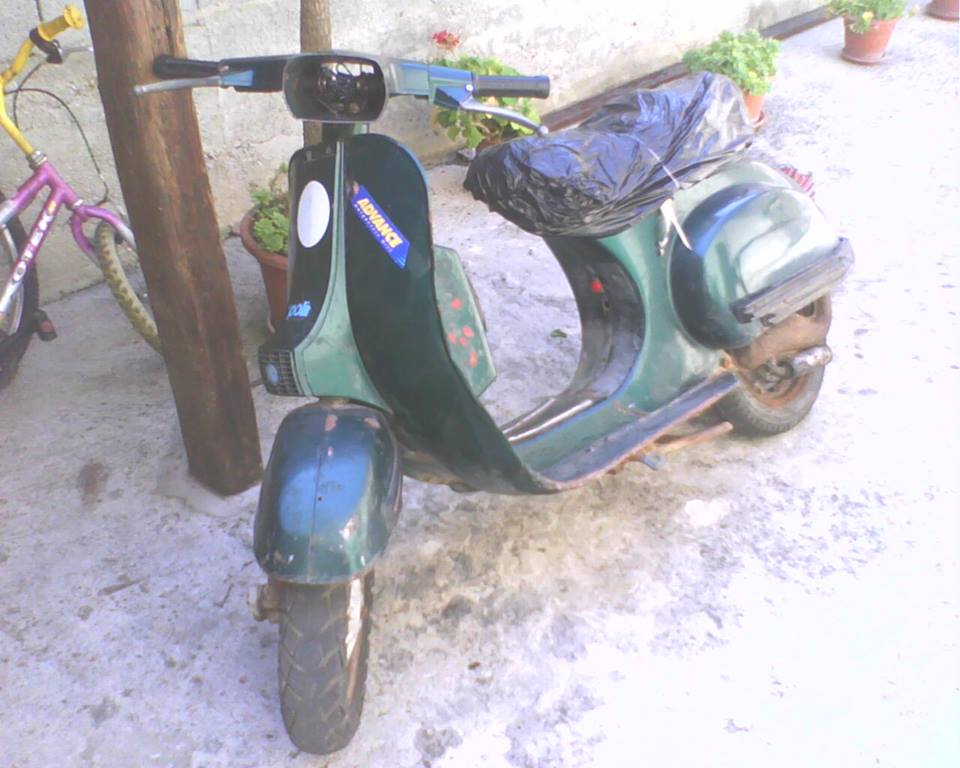

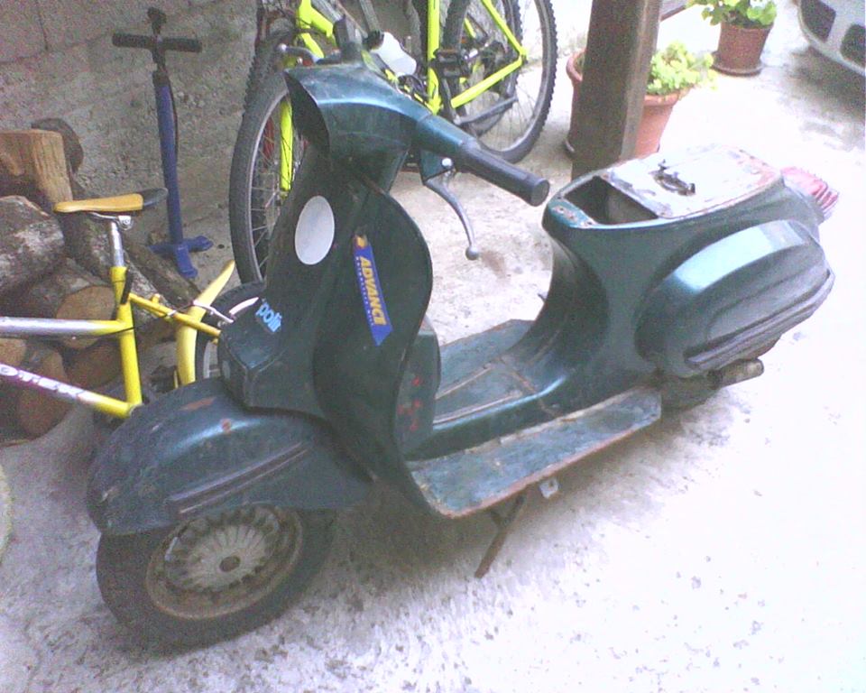

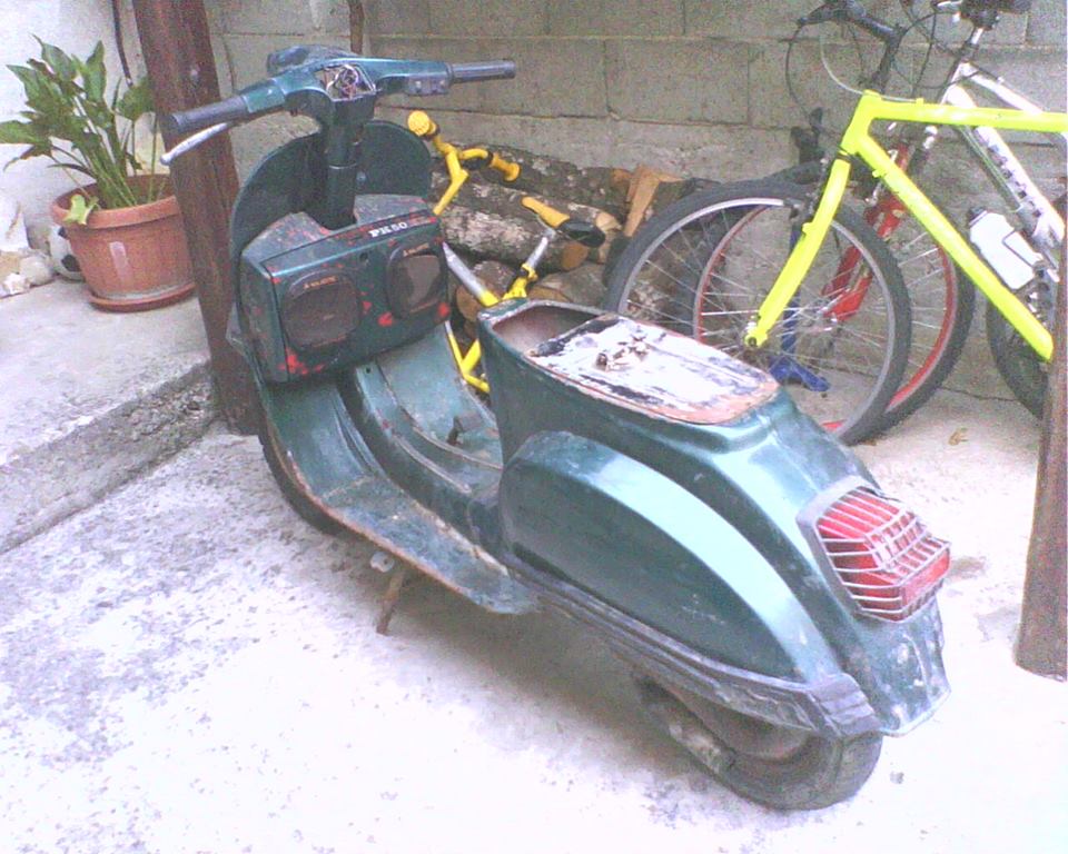

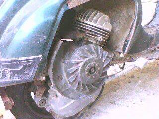

ho già rotto le scatole a qualcuno qua del forum per alcune notizie, credo di essermi già presentato e se non l'ho fatto lo faccio ora. Mi chiamo Mario, vivo a Sassari, a 14 anni, nel 1985, guidavo la mia prima vespa, una PK celeste e a 16 sono passato al T5 che possiedo ancora. Da qualche anno cercavo, senza fretta, una Vespa Special. Non cercavo però una restaurata, l'idea era quella di prendere un semi rottame ma abbastanza sano di carrozzeria, rasarla al suolo, e ricostruirla bene. La scorsa estate vedo su Subito.it un'inserzione che parlava, devo dire abbastanza confusamente di una vespa del 72 ma con libretto 81...chiamo il ragazzo e scopro che la moto è dell'81 e l'altro anno è l'omologazione. Comunque il prezzo richiesto era 650 euro, una cifra spropositata per le foto che vedevo. Mi metto d'accordo su 500 euro almeno per andare a vederla. Era a un paese distante circa 200 km da Sassari, nell'entroterra sardo del sud. Vengo accolto da due persone, padre e figlio, che parlavano in sardo e molto poco in italiano. Poco male, il sardo lo capisco bene, anche se ne parlo poche parole. La moto era in un fienile e veniva usata principalmente per scorazzare in campagna dal ragazzo. Insomma la moto valeva ancora meno dei 500 ma il padre mi spiega che i soldi servivano principalmente al ragazzo per comprare il costume sardo del paese per sfilare. Gli ho dato i 500 euro, mi sono caricato la moto sul mio furgone e sono ritornato a Sassari, pronto per iniziare a ricostruirla.
