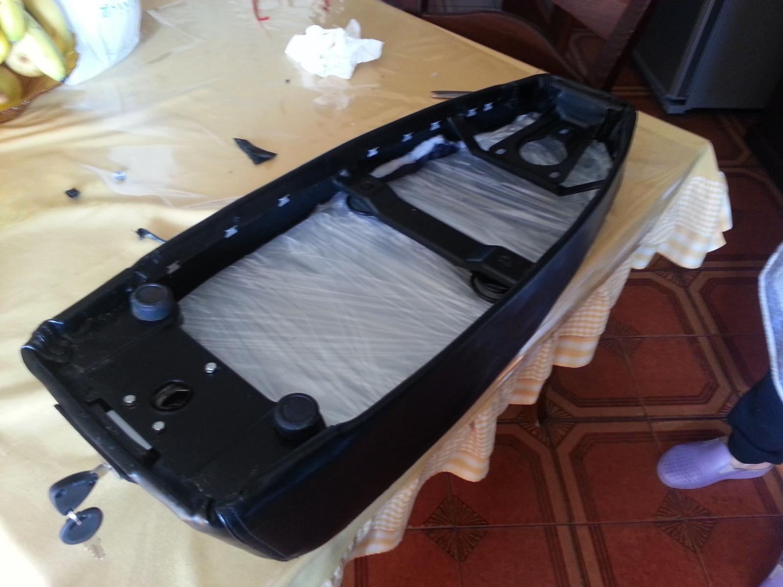

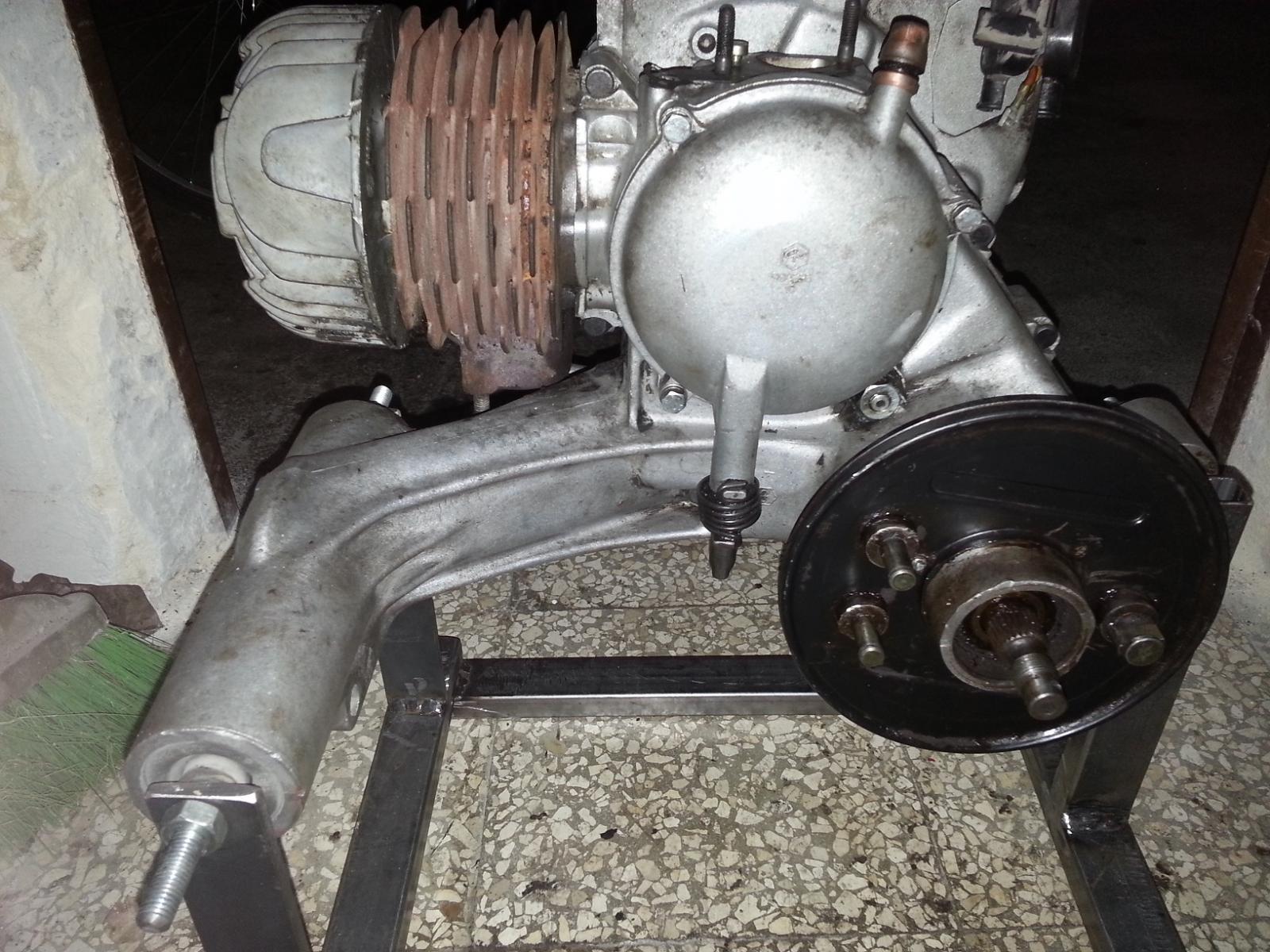

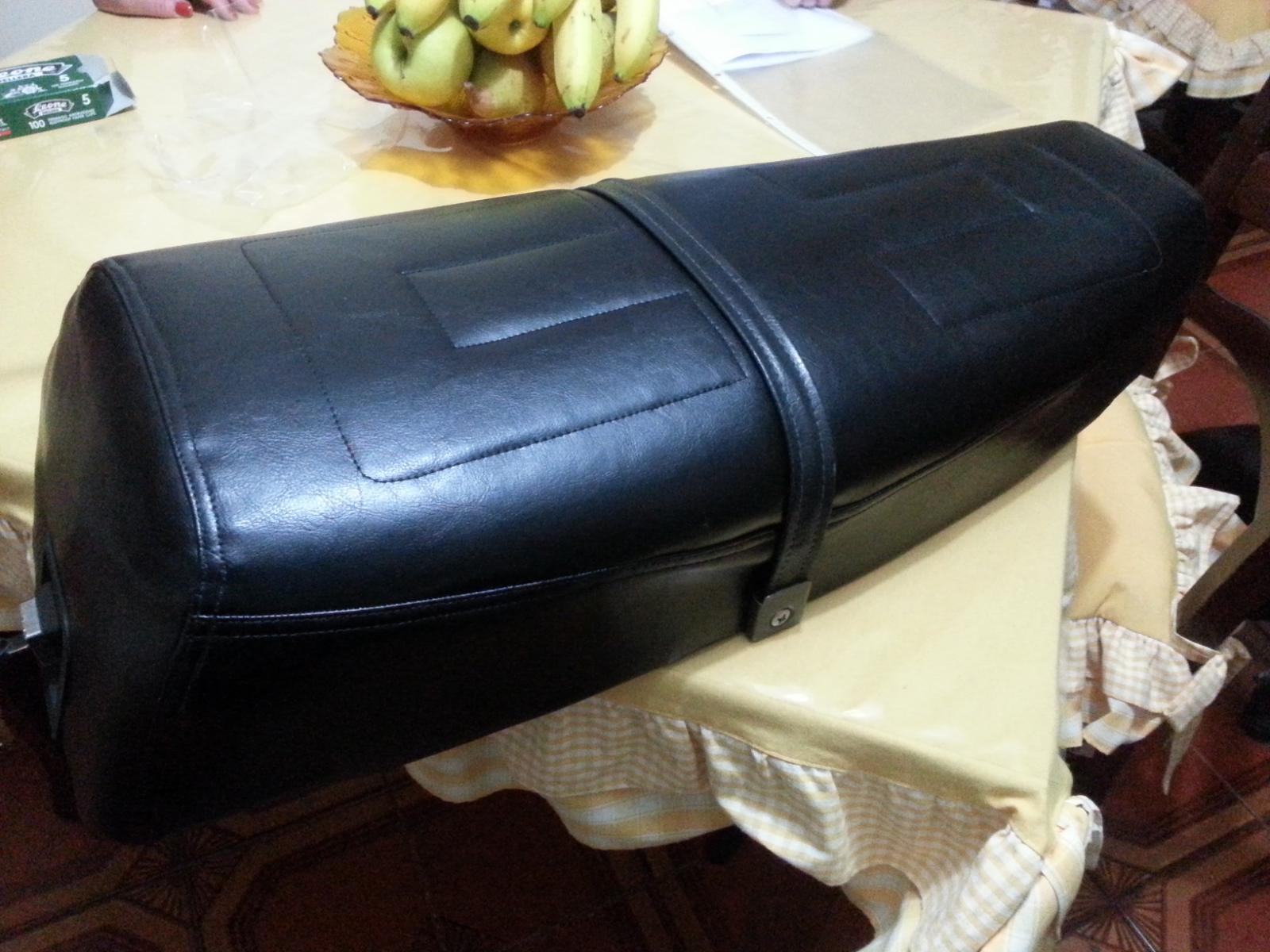

Il restauro è partito dal sellone, ho cambiato la pelle facendo tutto in casa, cambiato la serratura e verniciato la struttura di ferro...unico errore sono le cuciture, non uguali alle originali ma è stato un errore purtroppo...poi ho provveduto a smontare motore e forcella...

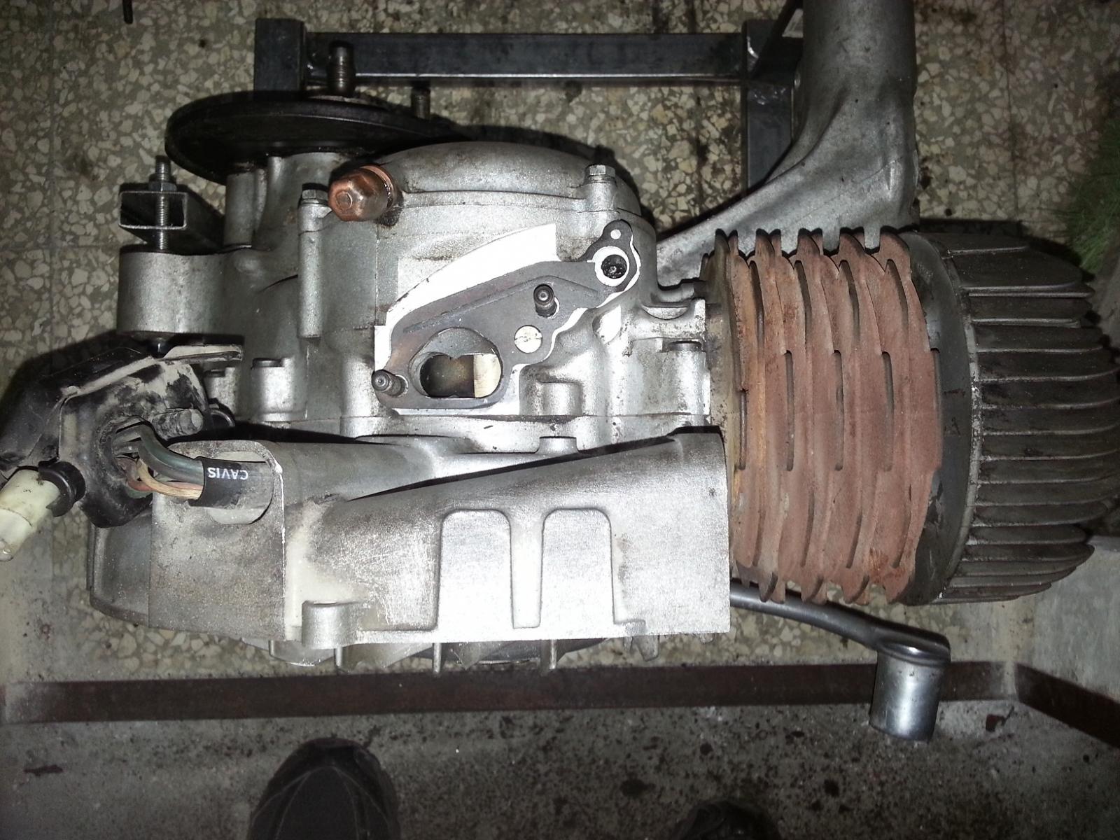

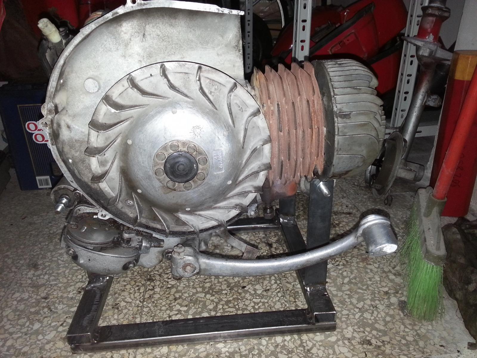

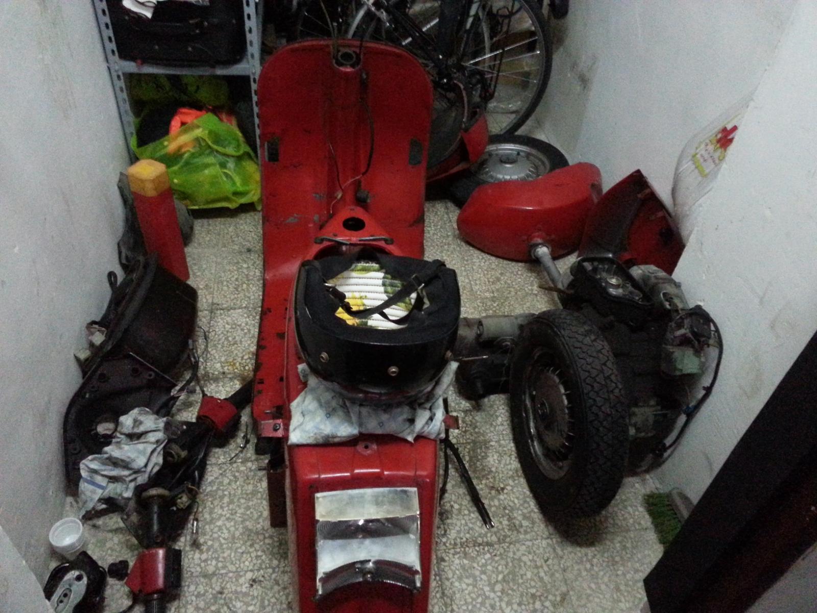

In attesa del carrozziere, aspetto sue notizie per incominciare i lavori di verniciatura (vorrei farla nera...che dite?!?), ho pulito un pò il motore e smontato qualcosa per sabbiare quel che si può...
20140504_125417.jpg.5bde34a394a9e7d3a289
20140504_125437.jpg.84140db8a4d9cecb29d0
20140504_125447.jpg.c3d5a5ef2f506551b987

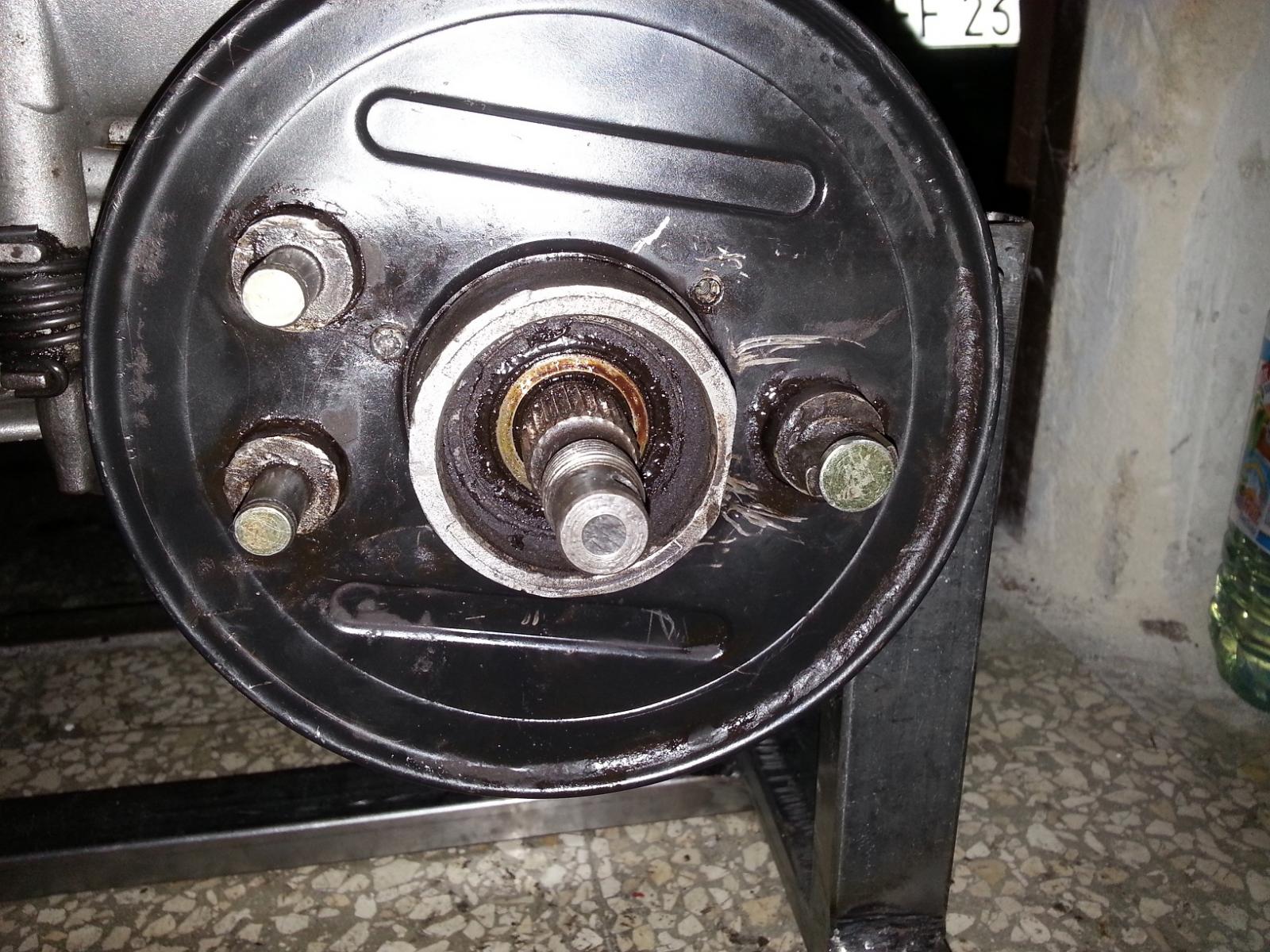

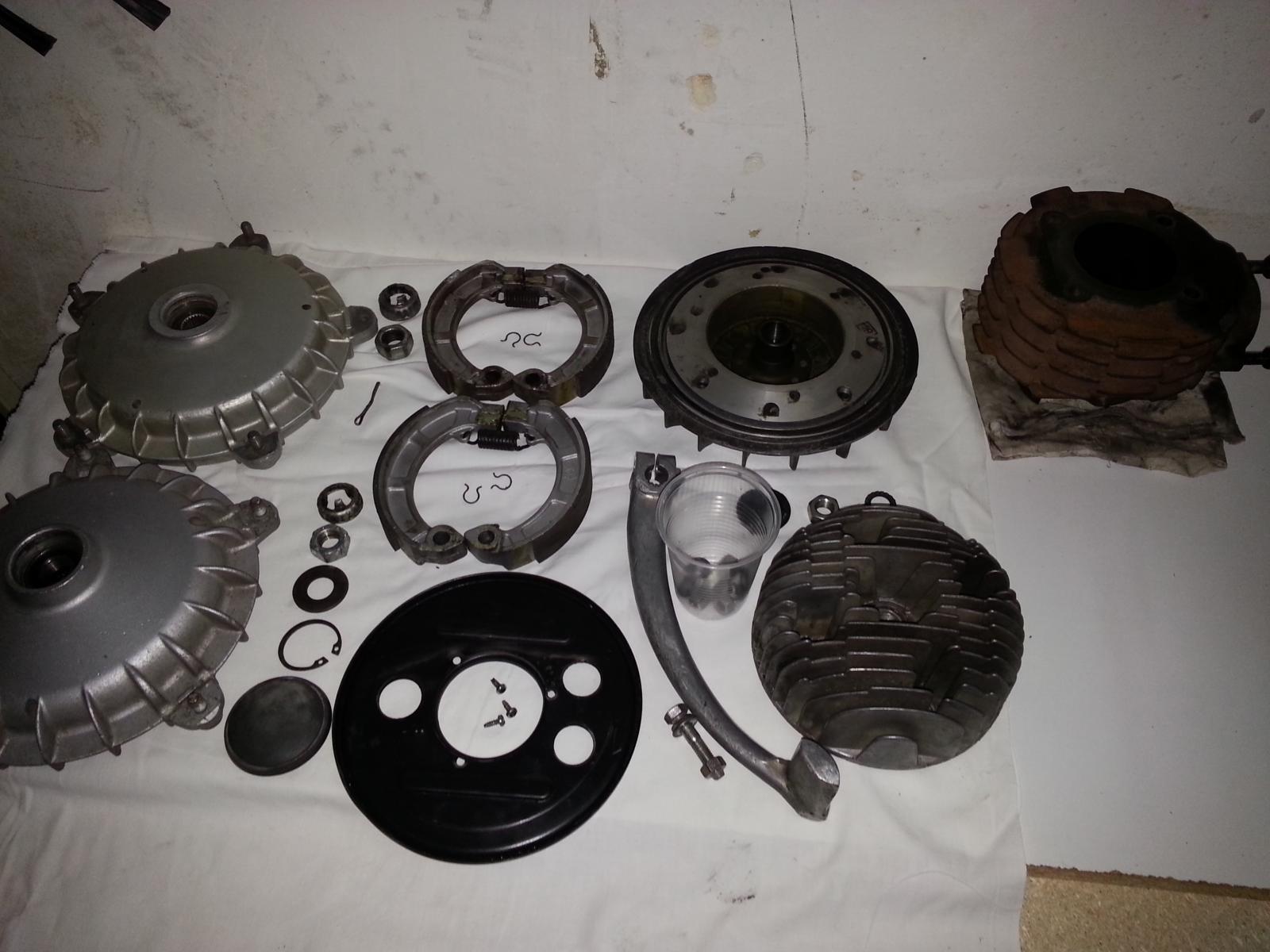

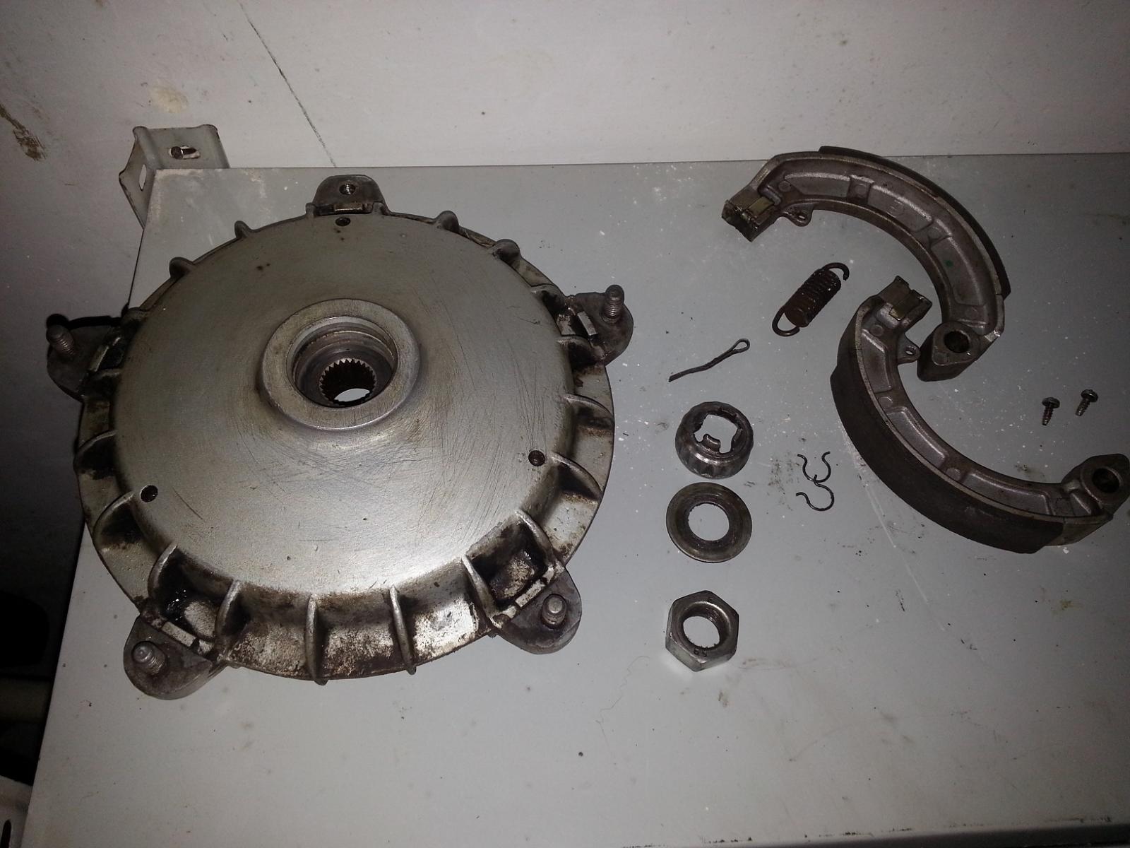

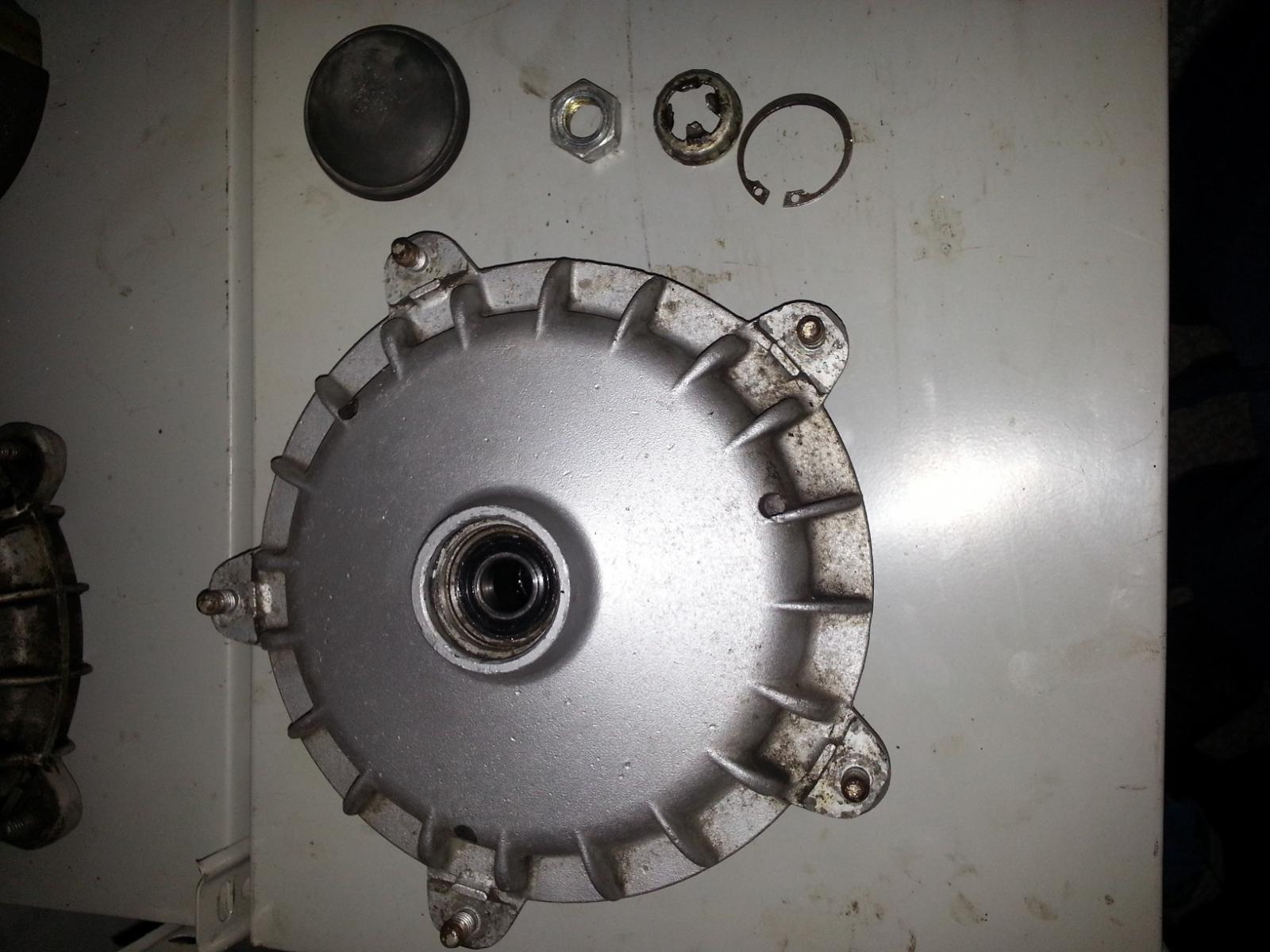

ecco i primi problemi e i primi dubbi... vorrei sabbiare i tamburi, sono ignorantissimo in merito...la filettatura interna va coperta?!?che altre parti del motore posso sabbiare e quali no? inoltre nel levare il parapolvere una vite non ne vuole sapere di venir via e si è completamente rovinata...come faccio?

allora andiamo per ordine...
non hai il cilindro originale ma un polini..
La leva di avviamento non è la sua ( quella è di una vespa pre anni 70.. quella T5 è particolare erd è nera)
sabbiare i tamburi non è facile.. copri la pista interna e il millerighe
allora andiamo per ordine...<br>non hai il cilindro originale ma un polini..<br>La leva di avviamento non è la sua ( quella è di una vespa pre anni 70.. quella T5 è particolare erd è nera) <br><br>sabbiare i tamburi non è facile.. copri la pista interna e il millerighe
speravo mi rispondessi proprio tu perchè da quanto ho leggo in questo forum tu e la T5 siete una cosa sola :-P
proprio stamattina ho sgrassato bene i tamburi e quasi quasi non li sabbio...non stanno malaccio...
per quanto riguarda il cilindro quindi?che mi consigli?di tornare all'originale?la leva provo un pò a vedere se la trovo..
cilindro lascia quello ( ps monta un getto 120).. l'originale difficile tu lo trovi e quello va meglio..
occhio che spesso vogliono rifilarti la leva px.. non va bene. nemmeno monta

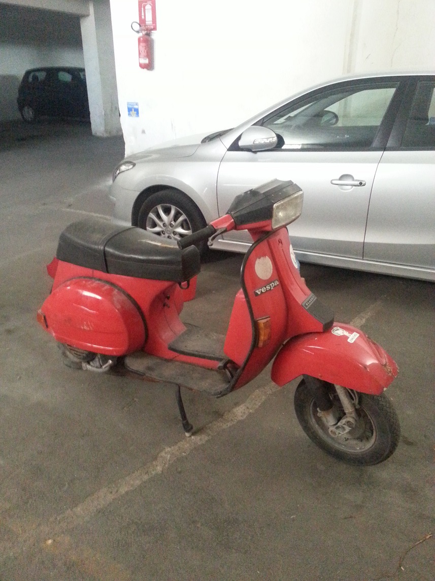

Rifalla del suo colore di quel 1986. Era rossa non a caso, visto che era abbinata all' ambiente della Formula Uno (pole position). Nelson Piquet ne vinse 9 ... La mia e' rossa, e a cambiar colore proprio non ci penso
le prime dell'85 erano tutte rosse.. poi la gamma si allargò con altri colori ( bianca, nera ( solo su ordinazione) , grigio scuro metall e blu scuro metallizz )

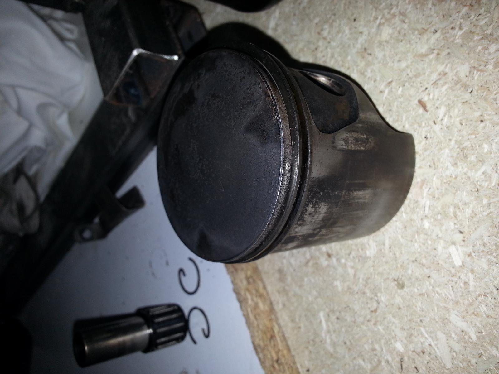

  • 2 settimane dopo...
hai solo le fasce finite. Metti due fasce nuove ( 10-15 euro) e vedrai che torna in se...
fai un controllino.. leva le fasce e mettile nel cilindro a circa 1 cmq dal bordo superiore. Quindi guarda tra gli estremi di osgni fascia quanto manca.. nuove hanno circa 0.1-0.2 mm di distanza.. le tue avranno 2 mm :-)

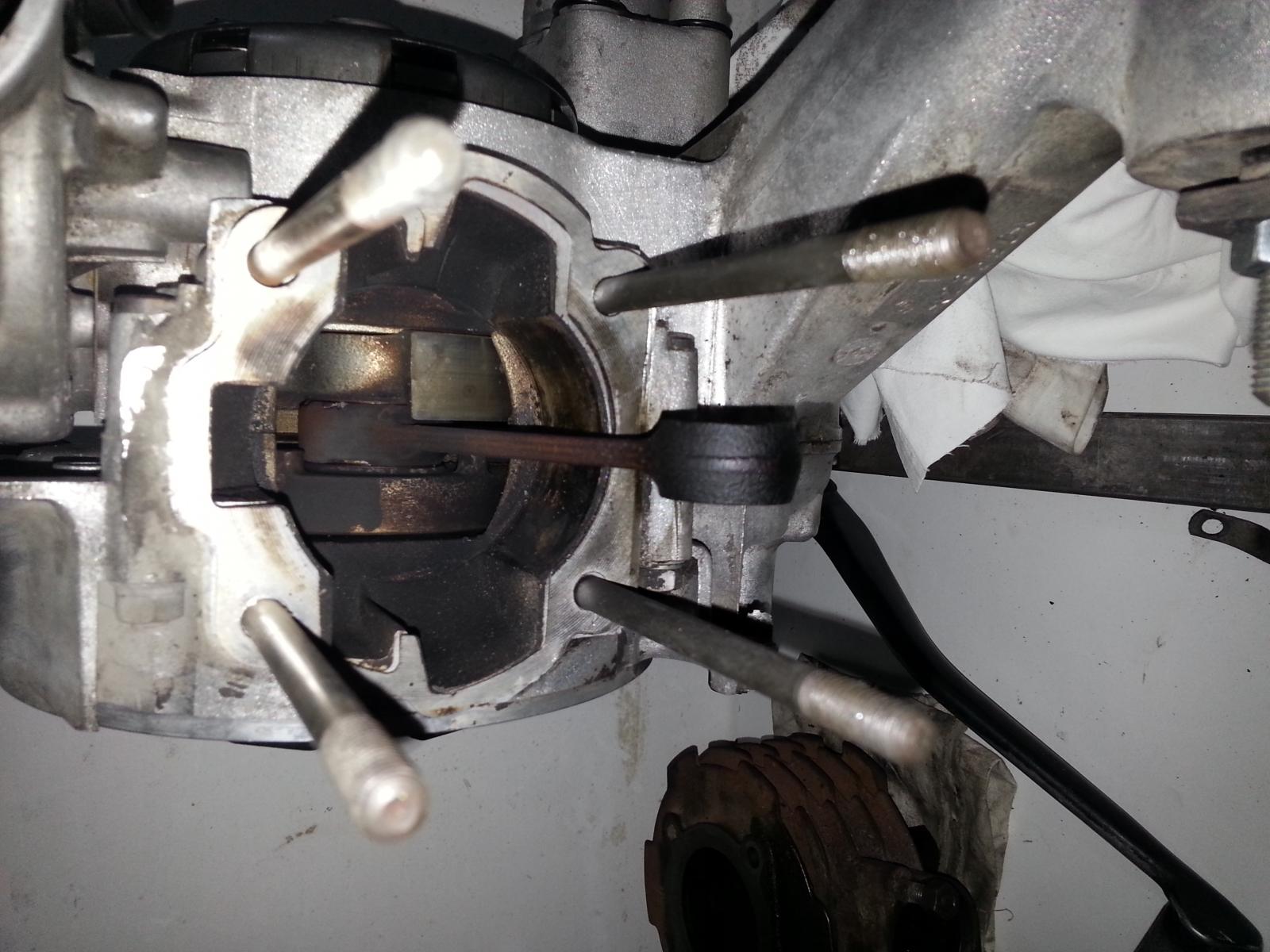

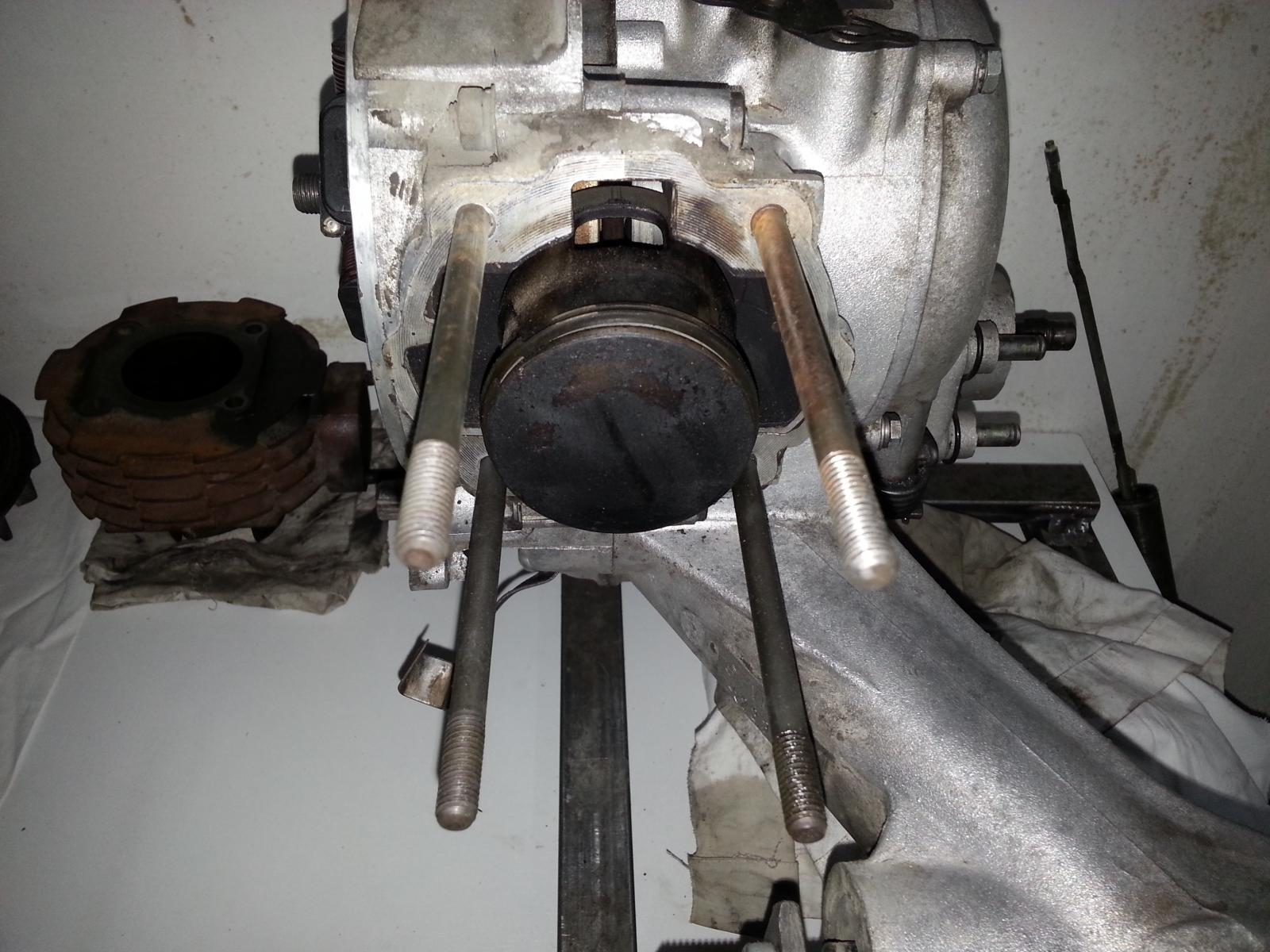

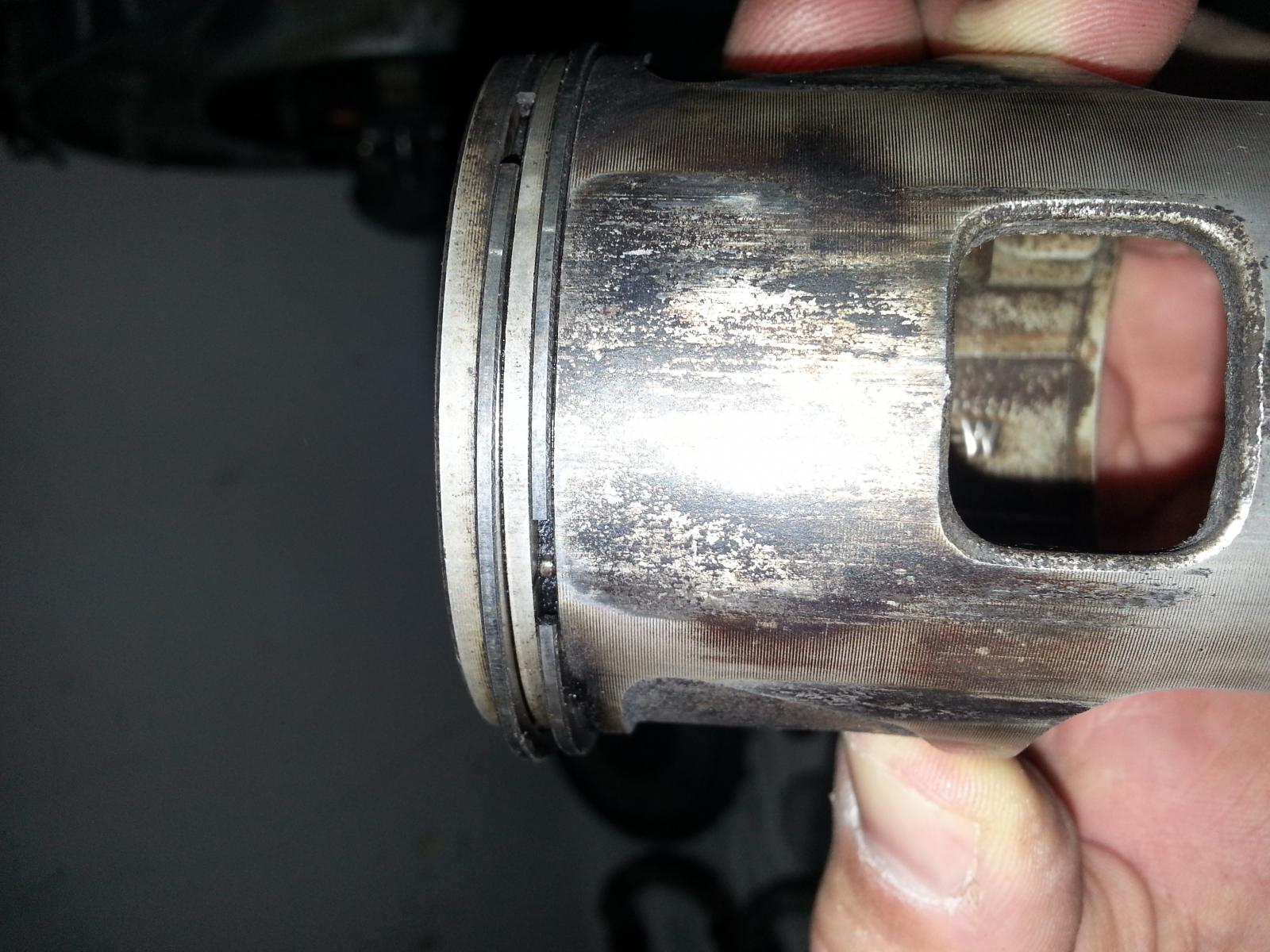

ecco alcune foto del pistone smontato...ho provato a pulirlo con la benzina ma il risultato è pressapoco lo stesso di quando l'ho levato!le fasce sono sicuramente da cambiare, tra l'altro 1 mi si è rotta mentre la levavo...
20140517_115432.jpg.515ec396339791bc2afd
20140517_115442.jpg.e60418593c7fae1cb608
20140517_115455.jpg.7c0b8bf78ac59b80529b
che oliaccio usavano.. nero quella camera di manovella.
Il pistone ha una scaldata ma puoi lasciarlo.. cambia giusto le fasce.
Se vuoi pulirlo per bene usa la paglietta da piatti ( quella che sembra lana) imbevuta di Cif in crema per pulire i bagni... :-)
Prima di rimontare carteggia un pò il cilindro con carta grana grossa.. giusto una grattataina per pulirlo

ora dovrei partire col verniciare e/o sabbiare qualche pezzo dato che è tutto smontato!
allora, le parti nere sono: cavalletto, paraventola, coperchio del carburatore, parapolvere e...che altro?!?
inoltre del resto cosa mi consigli di verniciare e/o sabbiare?!?
Allora allora, novità in merito al pistone...L'ho fatto vedere ad un fido più esperto, anzi molto più esperto di me e mi ha detto che è rigato :-(
Mi sto convincendo sempre più a spendere quei 100 euro e a mettere tutto nuovo!!!
Uno, tu che sei una cosa sola col T5 mi rispondi alla questione di prima dei pezzi da dare neri e da sabbiare?!? :-P
