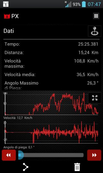

Non ho ancora deciso se prenderla, aspetto sempre le impressioni di chi magari l'ha provata, inoltre dopo una bella revisione del carburatore e la pulizia filtro è sparito il muro ai 100 di gps.
Screenshot_2014_06_06_07_47_23.jpg.7547b
Risultato ottenuto in posizione eretta!
