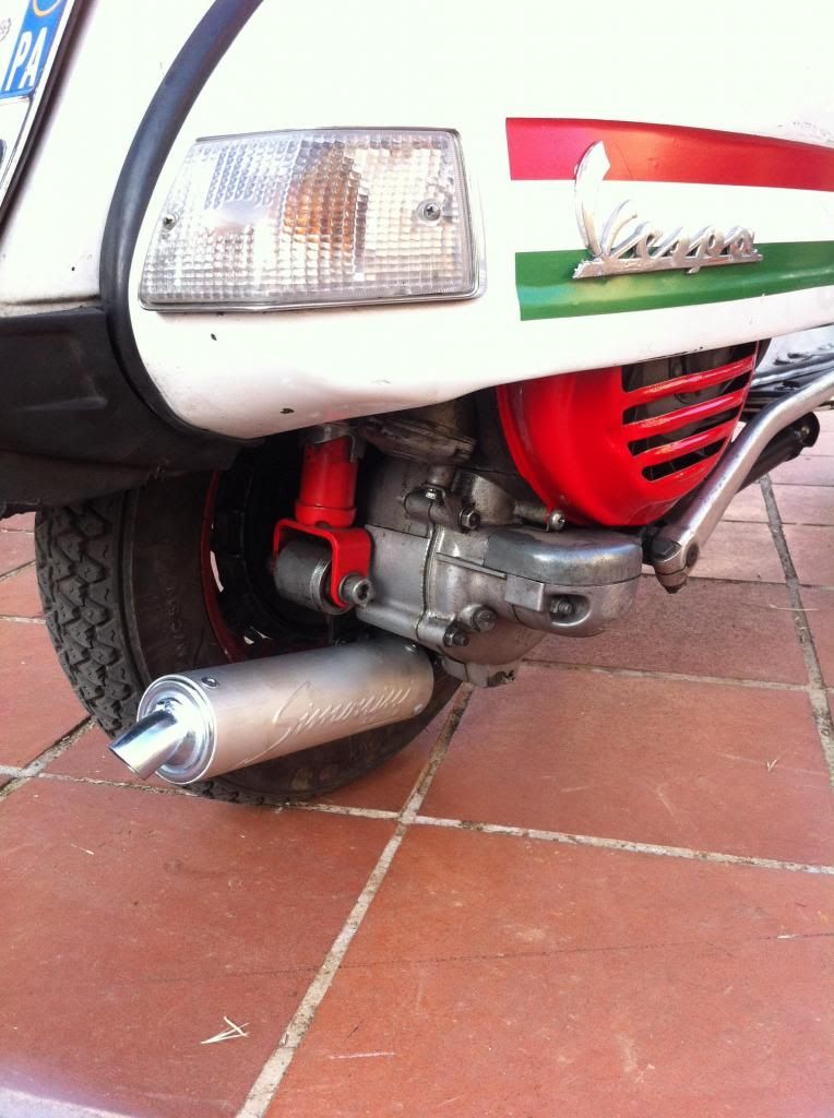

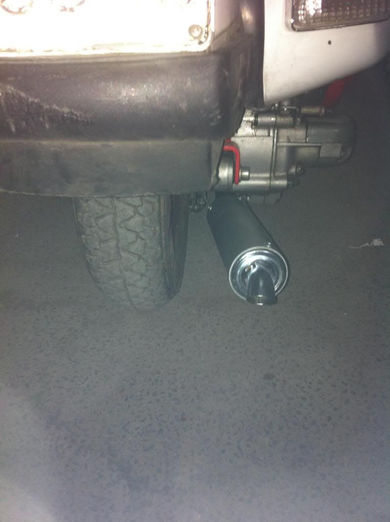

buggix Inviato 9 Maggio 2014 Autore Segnala Inviato 9 Maggio 2014 http://i1276.photobucket.com/albums/y461/alebuggy/IMG_41581_zpsee8fb7e0.jpg http://i1276.photobucket.com/albums/y461/alebuggy/IMG_41591_zps242b4dd6.jpg Cita
frak Inviato 12 Maggio 2014 Segnala Inviato 12 Maggio 2014 Bene! E le impressioni alla guida come sono? Cita
buggix Inviato 12 Maggio 2014 Autore Segnala Inviato 12 Maggio 2014 Mi piace molto,devo dire che si sentono le differenze dalla giannelli alla simonini,già in partenza è molto scattante ma a bassi giri con un gr originale ha qualche vuoto,ma in allungo guadagna Cita
massits Inviato 14 Maggio 2014 Segnala Inviato 14 Maggio 2014 Per esperienza diretta espansione Simoni o se vuoi un padella, la Sito Plus se vuoi silenziare la simonini basta che trapani i rivetti e la silenzi con lana di vetro e lana di roccia e non ci pensi più.. ma prendi quella cromata che non arruginisce Cita
buggix Inviato 15 Maggio 2014 Autore Segnala Inviato 15 Maggio 2014 Un altro impressione che ho è che dopo 30 km in sella camminavo senza collettore,perchè il cinturino che lo stringeva fa cilecca,mentre con quello della giannelli è perfetto Cita
