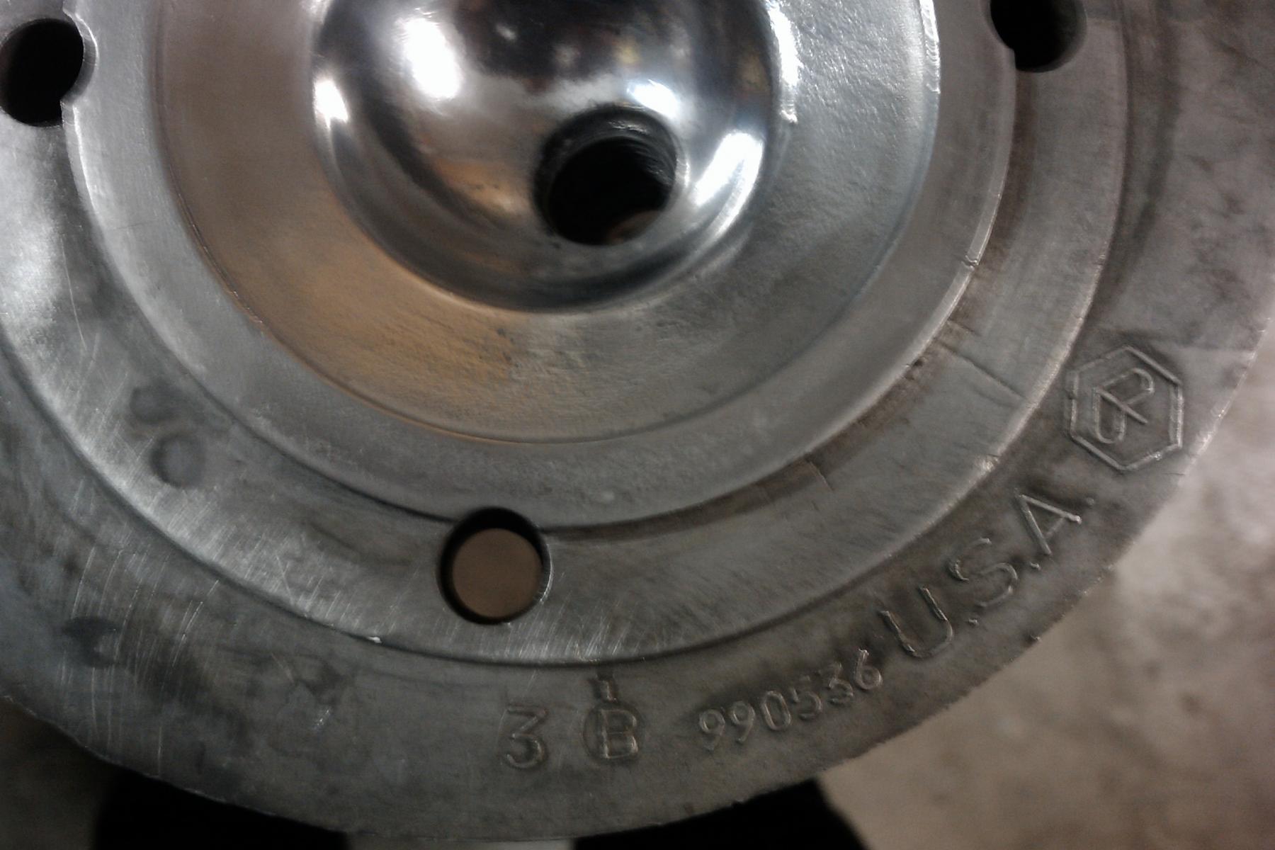

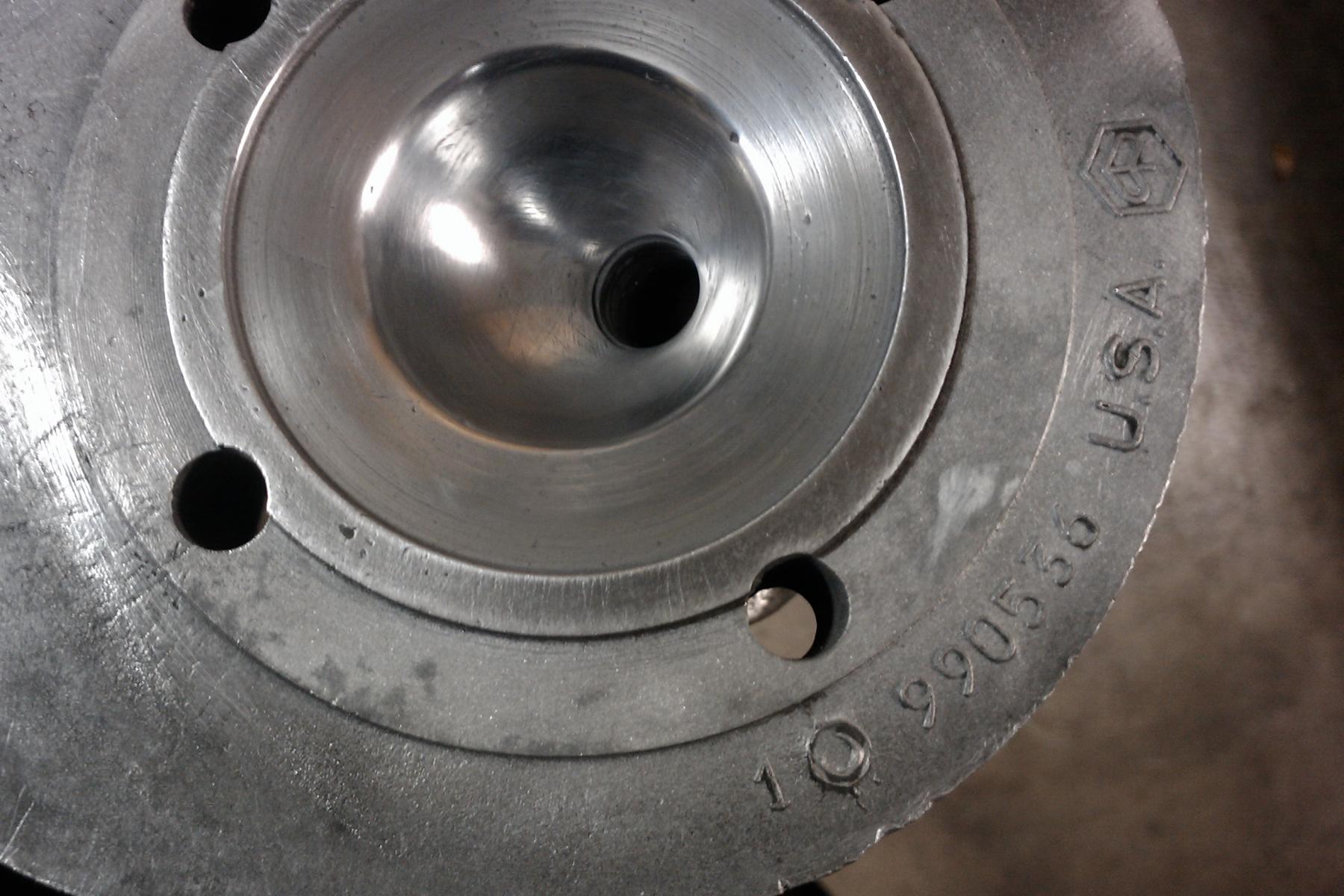

Altra domanda sulla testa, la mia purtroppo ha il filetto della candela rovinato, si avvita e si stringe ugualmente, ma impuntarla è un patema, così mi sono procurato un'altra testa e al primo smontaggio l'avrei sostituita.
Ora entrambe sono marchiate USA e hanno lo stesso codice, però lo squish è differente. L'unica differenza di sigle, è che in fusione una ha scritto 3B, ed è quella che avevo montato, l'altra 1C, ed è quelle che volevo montare che ha uno squish differente, sicuramente più compressione, perchè è più "ribassato" di quasi 1mm.
Sapedte darmi qualche altra info a riguardo delle teste in questione?
Ringrazio in anticipo tutti per le risposte.
3b.jpg.17bd6e4c3eb755b1a8f27c780c1891fb.
1c.jpg.aea860e153be9781a3c13b3af7dee682.
