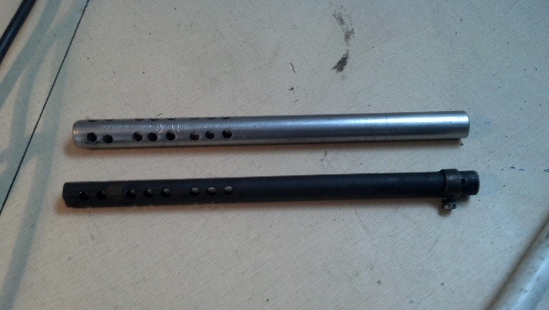

Matti13 Inviato 24 Maggio 2014 Segnala Inviato 24 Maggio 2014 La tua marmitta purtroppo ha solamente un collettore maggiorato...internamente non è modificata....e la cosa non è il massimo...sfila la mitraglia entra con una punta lunga e allarga la sede mitraglia...poi ti fai una mitraglia con diametro interno di almeno 16mm, mantieni lunghezza,paratie e posizionamento fori come in origine,in modo da non alterare il percorso dei gas di scarico...i fori fallì da 6mm e poi se serve allarghi fino ad un massimo di 8mm...così facendo dovresti guadagnare qualcosa!!tempo ho modificato una siluro mettendo collo della proma e un collettore da 28 mm,il risultato è stato soddisfacente solo dopo aver modificato anche la mitraglia... Cita

prof79 Inviato 29 Maggio 2014 Autore Segnala Inviato 29 Maggio 2014 Modifica fatta. Grazie matti del tuo consiglio. Cosi avrebbero dovuto farla i tedeschi. Sti giorni provo col gps entrambe le mitraglie, poi si vede di quanto è migliorata. Cita
prof79 Inviato 31 Maggio 2014 Autore Segnala Inviato 31 Maggio 2014 Oggi ho fatto delle prove con la mitraglia originale e quella fatta da me. La mitraglia originalw della sip non ha nessuna paratia dentro, solo alla fine è chiusa. Ho fatto una coppi solo con diametro interno di 17 , e con i fori da 7. alla prima accensione si sente subito un altro suono, non è piu tanto silenziosa, piu o meno come la sito siluro. avevo provato prima con la mitraglia originale quanto fa la mia primavera in terza, il gps segnava 78 kmh. Con la mitraglia modificata ho raggiunto 83 kmh, sempre col gps . Per curiosita ho rimontato la proma. subito mi sono accorto che va di piu, ho fatto la stessa strada e ho pensato di lasciare su questa. Poi per curiosita ho guardato quanto ho fatto... 84!!!. al casino che fa sembra che andava molto di piu. Ma da come si vede sono uguali. Anche a prendere i giri non ce differenza. Tranne che la sip ha dei bassi migliori. Cosi si vede che casino non vuole dire velocita. Grazie del buon consiglio, sono molto soddisfato. Cita
