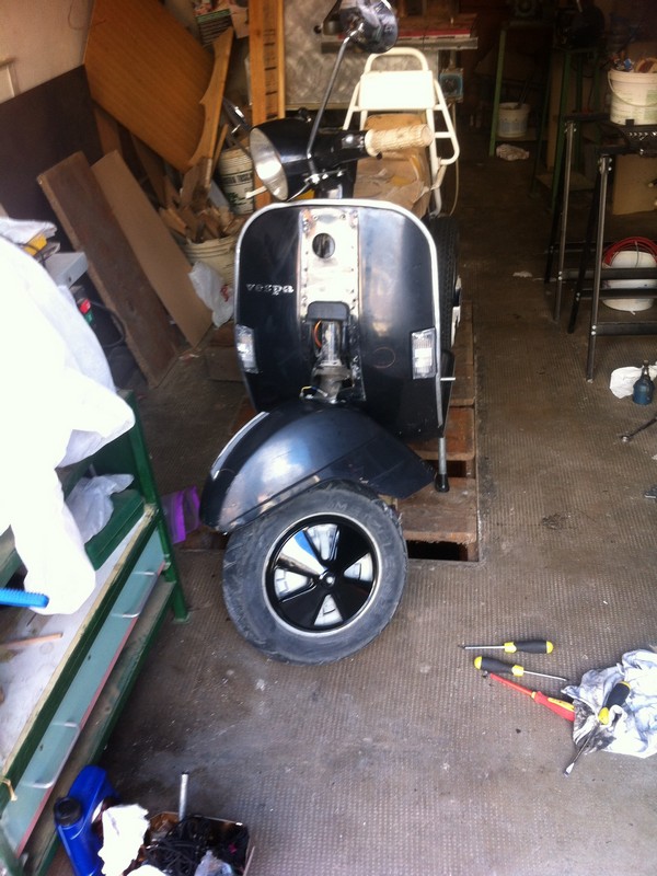

Finalmete a casa il mio pxone....

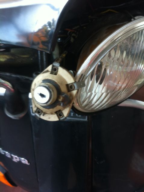

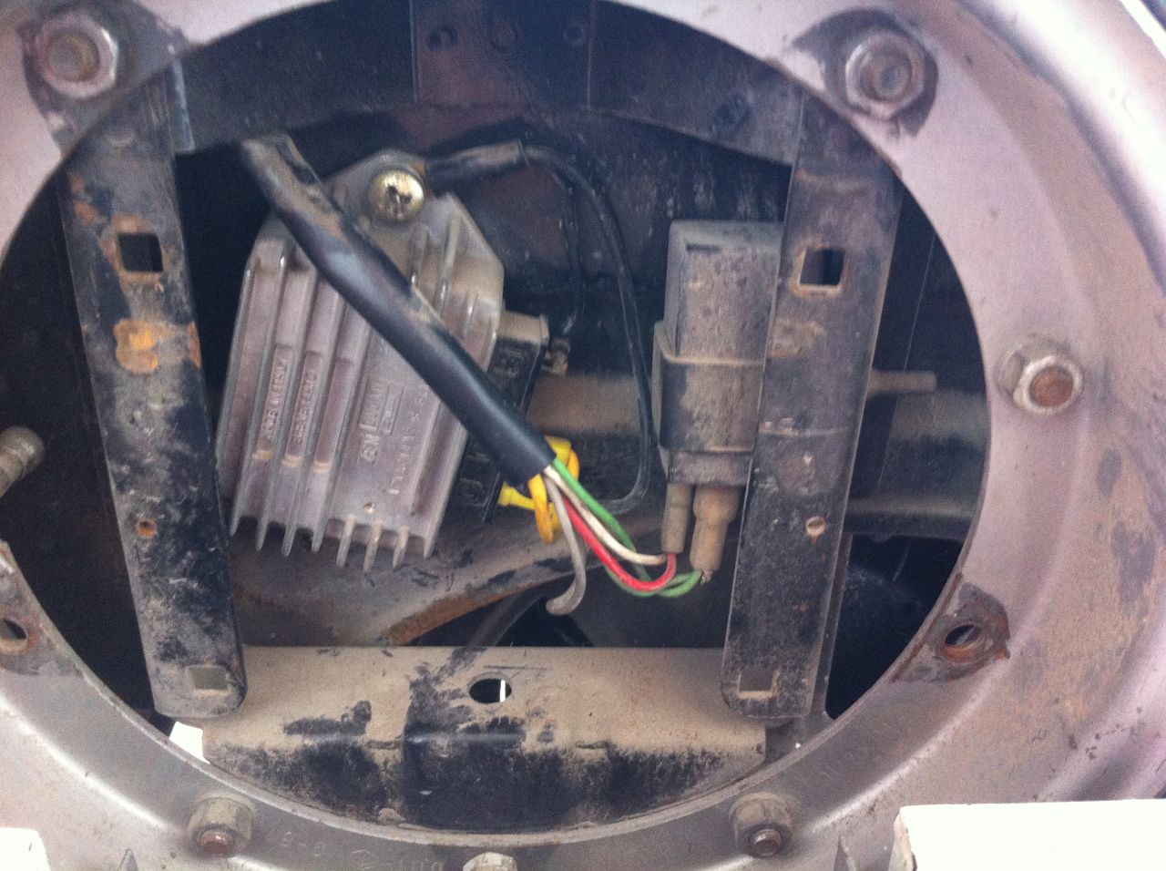

E ora c'è da capire come mai non arriva corrente, di cavi scollegati ce ne sono davvero tanti c'è da capire come muoversi.
Inatnto qualche foto, il blocchetto chiave è collegato con un solo filo nero, il resto dei connettori sono scollegati.
Aiutatemi pour favor...

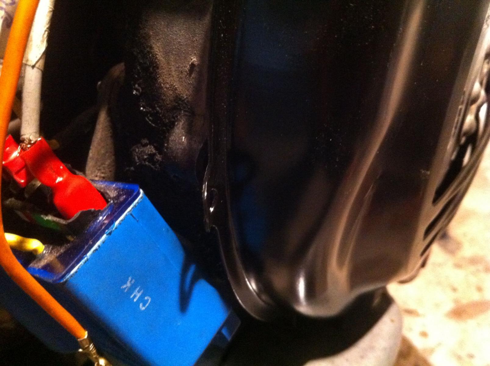

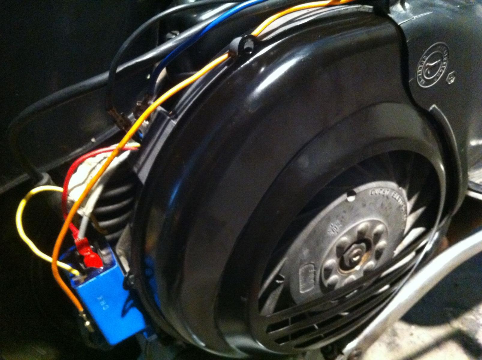

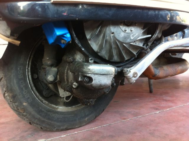

Ho riemsso tutti i capicorda ma niente, non c'è corrente a questo punto penso che sia lo statore. E' stato modificato in quanto escono fili di colore diverso dall'originali. Penso che dovrò sostituirlo...

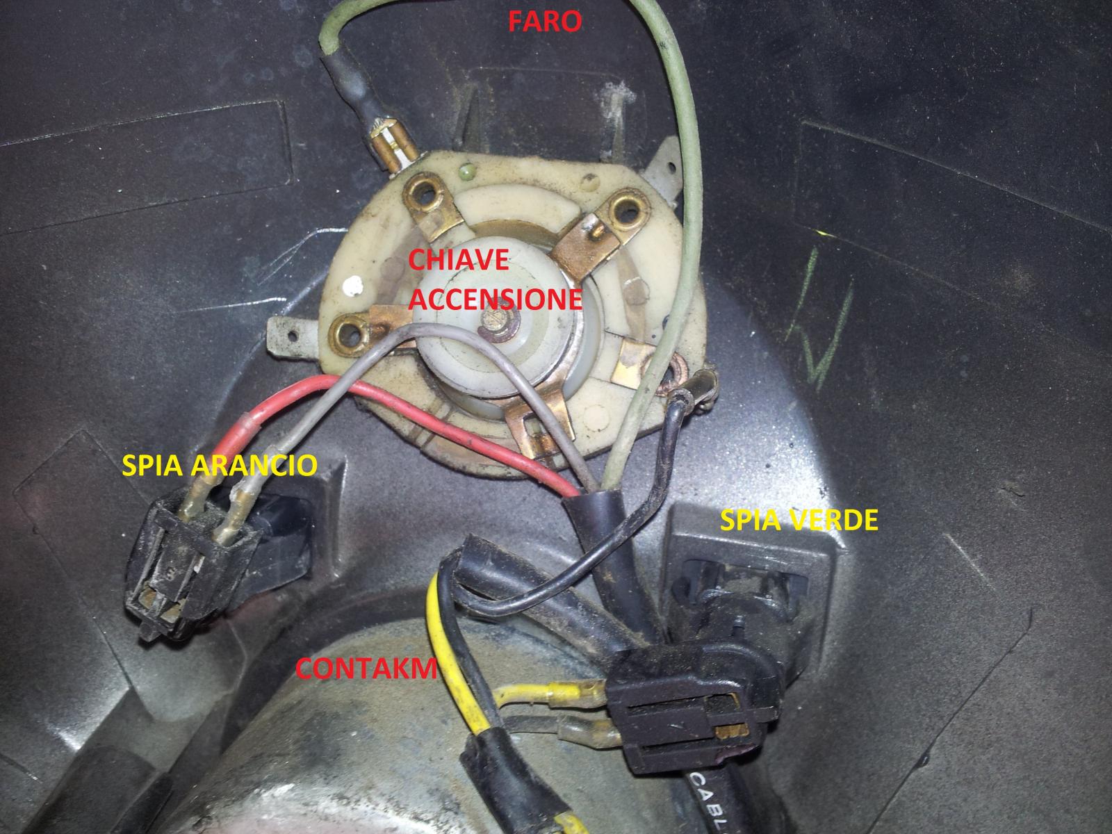

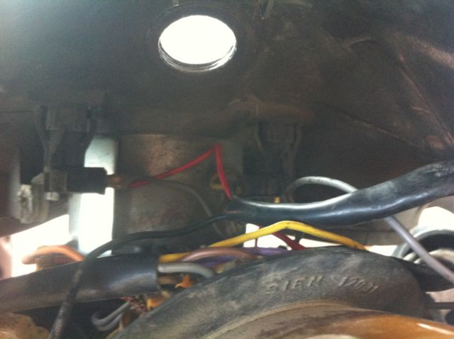

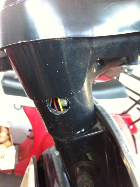

Ci sono il blu e nero che escono dallo statore e vanno al tunnel (servizio) l'arancione che dovrebbe essere verde che và alla chiave e poi ci sono il bianco e rosso e verde che vanno dallo statore alla centralina, ormai c'ho fatto il capo.... me lo ricordo a mente... il verde che và alla chiave dove và collegato sul blocchetto?
io ho collegato solo il nero sul blocchetto chiavi...
IMG_3811.jpg.894598b6c32774ca45150545e42
perfetto proprio come avevo capito..
grazie.

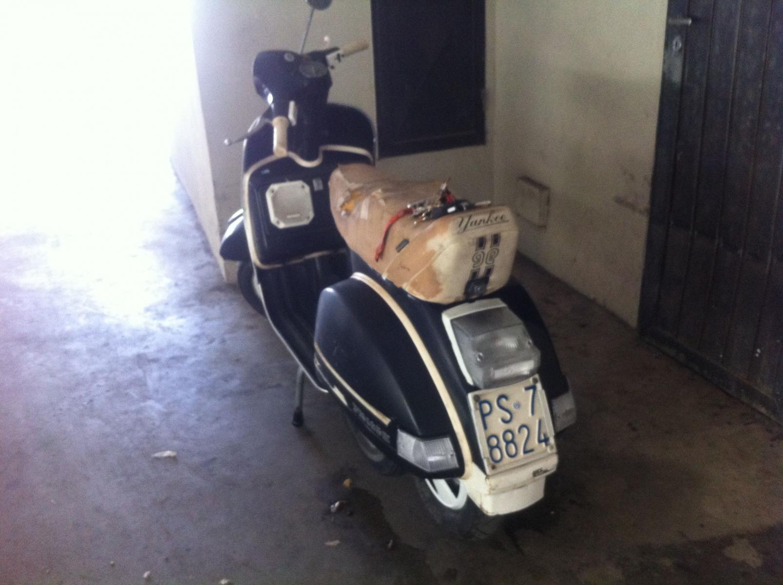

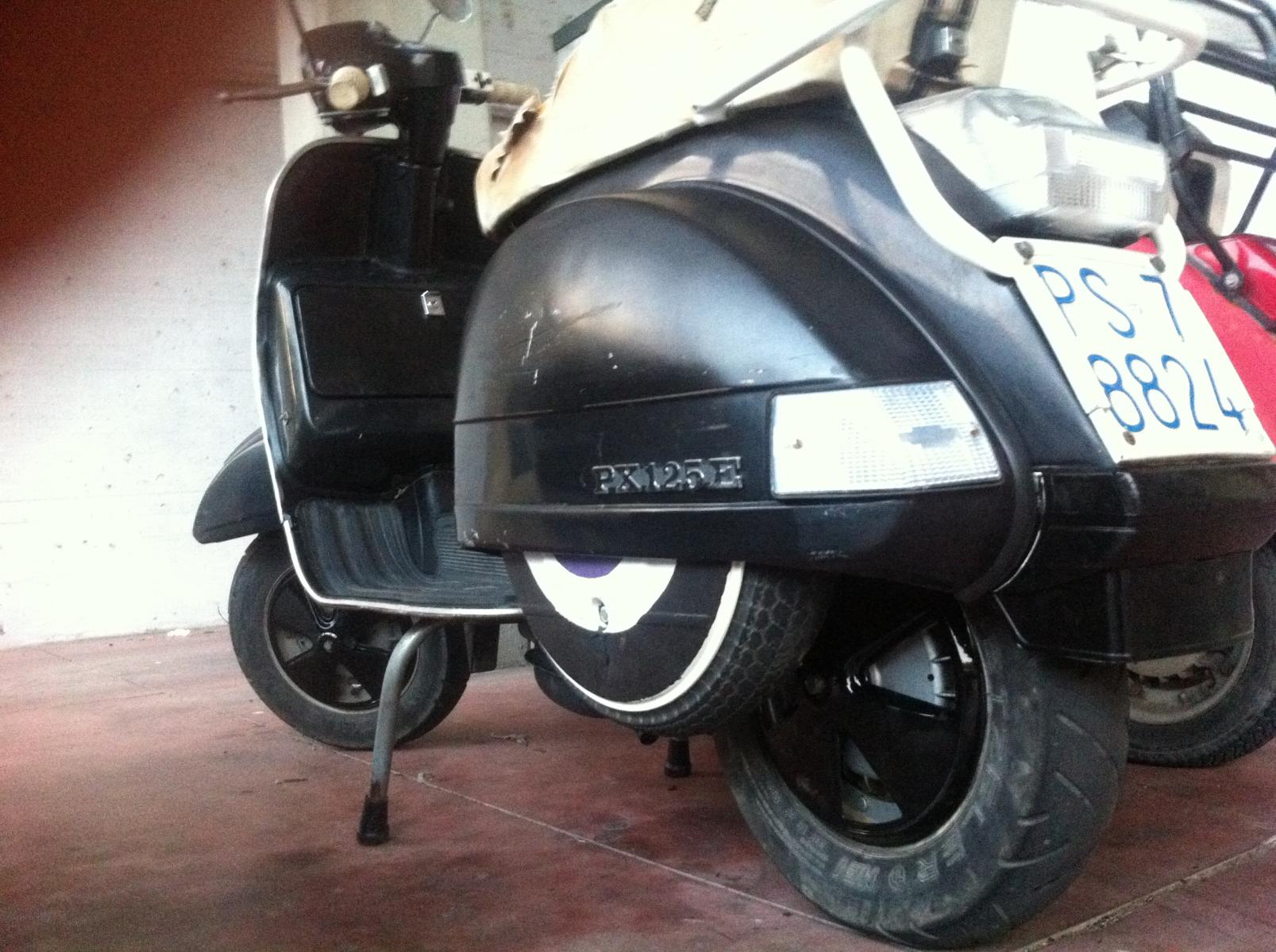

Eccomi a scrivere il resoconto della prima scampagnata lunga con il nuovo pxone...
La vespa è andata e non c'ha lasciato a piedi, il cambio statore ha risolto tutti i problemi elettrici, però sono sorti alcuni problemi meccanici, la terza salta ad alti giri e alle volte anche la seconda, problemi di crocera finita immagino..
La velocità massima non supera gli 80 e la 4 marcia fatica a prendere potenza..
Ora a voi suggerimenti e consigli per rimettere apposto anche queste magagne e far tornare il pxone a correre veloce... (anche aulche elaborazione potrebbe essere un idea)...
Ah un'altra cosa in salita la vespa arranca e non poco...

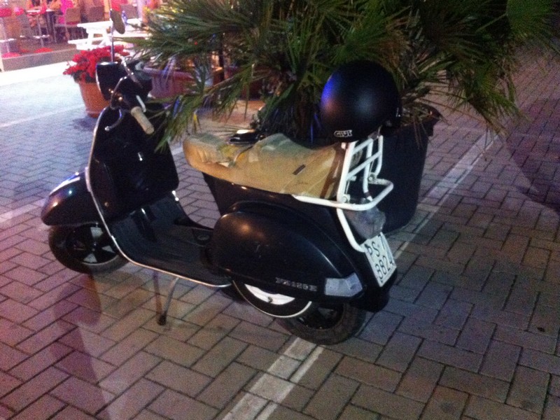

La vespa si stà trasformando a vista dìocchio, stà diventando Total blacck..
Ora manca l'ultimo sforzo per la sella da rimettere, poi ci sarà da rendere a specchio il portapacchi e la cresta sul parafango..
Cambiato anche la marmitta...
C'è ancora un consumo elevatissimo da che cosa può dipendere??
Che ve ne pare??? consigli su come farla tornare lucida, tende all'opaco..
