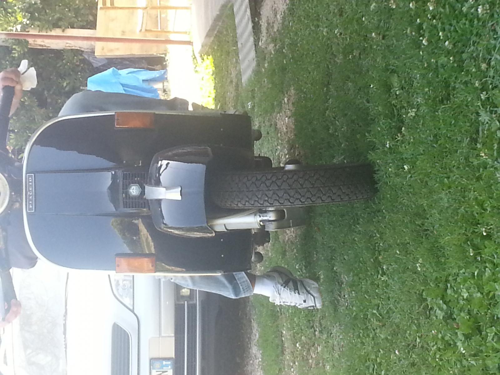

130 Inviato 1 Luglio 2014 Segnala Inviato 1 Luglio 2014 Ciao, ho un px dell 81 recentemente è stato "ripristinato" rimane un problema però, sento che camminando la vespa tende a barcollare a destra e a sinistra, ho notato che la ruota anteriore è storta e quella posteriore è accettabile nei limiti di tutte le vespe che ho incontrato per strada. è amputabile alla forcella? p.s oggi ho rimontato il 24 e va una bomba, non ho voglia di buttarla per colpa di un mozzo. Cita

casabis Inviato 1 Luglio 2014 Segnala Inviato 1 Luglio 2014 ho notato che la ruota anteriore è storta e quella posteriore è accettabile nei limiti di tutte le vespe che ho incontrato per strada. è amputabile alla forcella? Se la ruota anteriore è storta (rispetto a cosa?) e la posteriore è dritta forse l'imputata è lei, ma magari con due foto ben fatte si capirebbe meglio. Cordialmente Cita
130 Inviato 1 Luglio 2014 Autore Segnala Inviato 1 Luglio 2014 rispetto a nulla. sempicemente si vede che poggia male per terra. faro due foto Cita
130 Inviato 1 Luglio 2014 Autore Segnala Inviato 1 Luglio 2014 Allora dalla foto i parafango puo trarre in inganno ma vi garantisco che la ruota è "storta" ( o meglio, inclinata ) . sul cavalletto non gira in modo lineare ma in modo ballerino anche se al tatto non presenta problemi di collegamento. il problema si accentua dopo i 40 all'ora che tutta la vespa inizia a "tremare". non caisco perche ha postato la foto al contrario quando la mia è dritta. scusate Cita
casabis Inviato 1 Luglio 2014 Segnala Inviato 1 Luglio 2014 Allora o il problema potrebbero essere i cuscinetti della stessa (ma dici che non ci sono movimenti strani), ovviamente quelli della ruota e non del canotto, oppure hai o il cerchio storto, oppure il complesso cerchio/pneumatico (oppure mozzo, ma avresti problemi in frenata) è montato male. Se la ruota ha un andamento ballerino escludo la forcella storta, sarebbe storta sempre e vedresti la ruota girare costantemente inclinata. Cordialmente Cita
