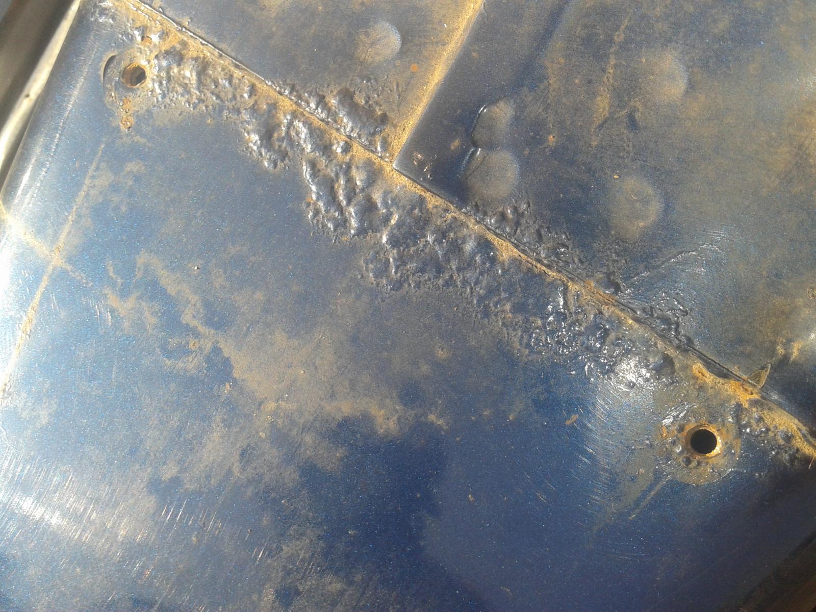

come potete vedere dalle foto sulla mia Vespa, px del 2007 colore blu midnight, e' riapparsa la ruggine sulla pedana, a partire dalla saldatura vicino al canale centrale.
Gia ' un paio di anni fa, sempre nello stesso punto, avevo carteggiato , messo lo stucco , una base(filler) colore e poi fissante ,il lavoro l'avevo fatto io con le bombolette, ma adesso e' riapparsa la ruggine.
Cosa devo fare?
Devo aggiungere qualche altro prodotto?
Inoltre per curiosita', se volessi far ridipingere tutta la vespa, quanto mi costerebbe?
Conoscete qualcuno a ROma che sia un buon carrozziere per la Vespa, che sappia smontarla interamente, tirare giu' il motore e rimontarla?
Grazie

dopo aver grattato metti un p├│ di antiruggine poi quando si è essiccato vernici con pennellino. Tirare giu il motore mi sembra eccessivo a meno che non ci siano altri danni alla carrozzeria più pesanti
grazie vespone12, che tipo di antiruggine metto?
per la vernice e' meglio il pennello?
si ci sono le pance graffiate un po' e qualche graffio anche sotto la pedana.
ero curioso di sapere quanto costa ridipingerla tutta
Non so a Roma quanto possa costare, qui a Caserta solo di Carrozzeria ci vogliono 500 euro a cui si deve aggiungere lo smontaggio e rimontaggio del meccanico.
Puoi usare il ferox dopo aver grattato e poi vernici.
Il pennellino va bene per i danni ke hai postato nelle foto, ma va bene anke a spruzzo.

grazie ancora vespone12, in questi giorni mi metto al lavoro.
ma devo anche stuccare?
se vedi nella seconda foto la vernice e' tutta crepata, e' dovuto allo stucco?
grazie
grazie.
perdonate la mia ignoranza mase carteggiando rimane un piccolo avvallamento in che ordine devo dare i materiali?
antiruggine+stucco+base+colore?
stucco+antiruggine+base+colore?
L'antiruggine deve essere carteggiato con carta fine quando si asciuga?
grazie ancora
Si carteggia prima poi l antiruggine se puoi lo stucco evitalo non fa niente che ci sia un impercettibile avvallamento sulla pedana, epoi colori.
La vespa è un 2 tempi e vibra molto e lo stucco si spacca facilmente.

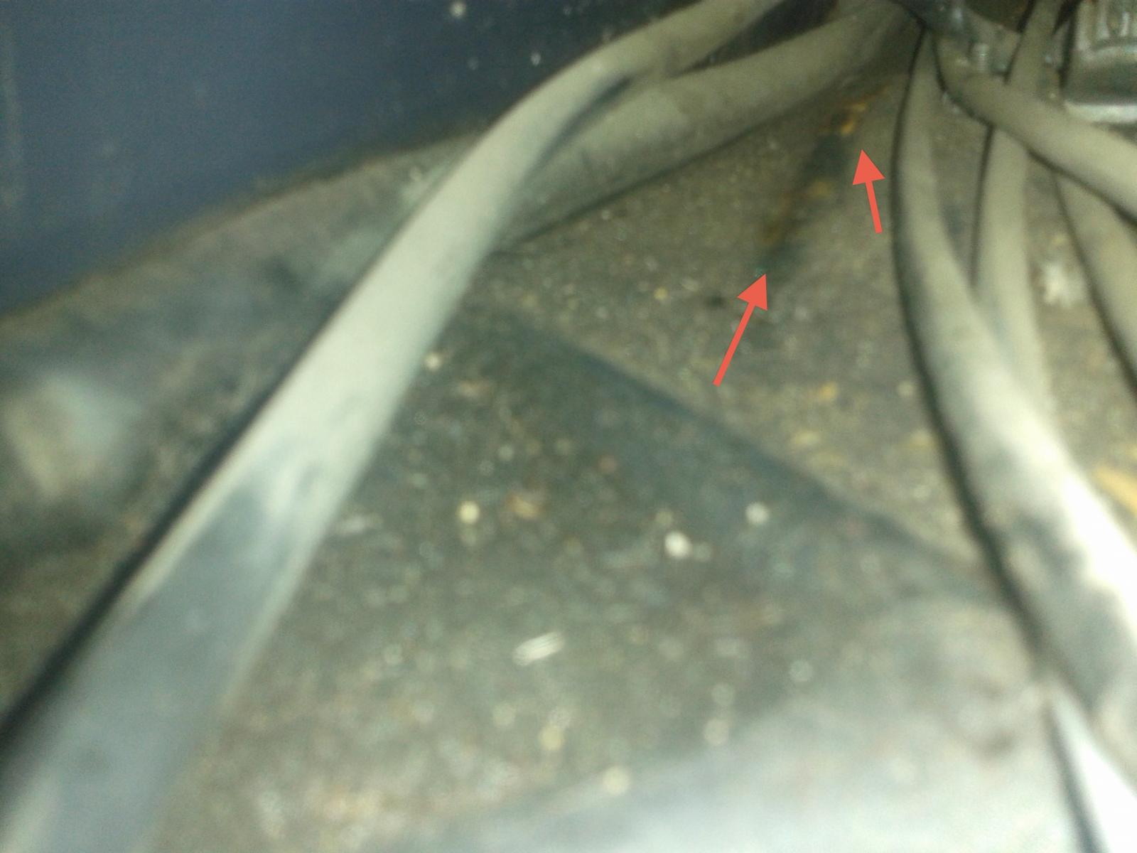

per vedere nel tunnel ci vorrebbe questo
oggi l'ho smontata un po'
sono riuscito a fare anche delle foto dentro il tunnel
non riesco a capire bene se e' ruggine oppure no (vedi frecce rosse).
per scrupolo ho tolte anche le listarelle, credevo fosse superfluo , invece no, c'e' ruggine anche li sotto...
ho tolto anche il plasticone che c'e' sul tunnel centrale e c'e' ruggine anche li...
ma quella rondella che vedete in foto, della vite del cavalletto, e' cosi' tonda di fabbrica oppure si e' smussata con il tempo?

mi consola vedere che dove c'e' la vite cerchiata di rosso , n on ci sia ruggine all'interno ma solo superiormente sotto il plasticone centrale.
le listarelle le mettero' nuove, secondo voi conviene siliconarle su tutto il profilo?

La tua vespa sembra essere stata mal verniciata, strutturalmente è sana.

La tua vespa è fondamentalmente sana, se avesse avuto una buona verniciatura non avresti avuto quei fenomeni superficiali di ruggine.
Ciao, ma per caso usi il tappetino in gomma? Tappetino e pedana sono eterni nemici! Dentro il tunnel io metterei comunque un po di ferox ed una volta asciutto una bella "spennellata" di cera per lamiere scatolate. Non ho capito bene come farai a verniciarla, compressore o bombolette spray ma su queste ultime sono molto scettico soprattutto per un risultato duraturo. Buon lavoro
