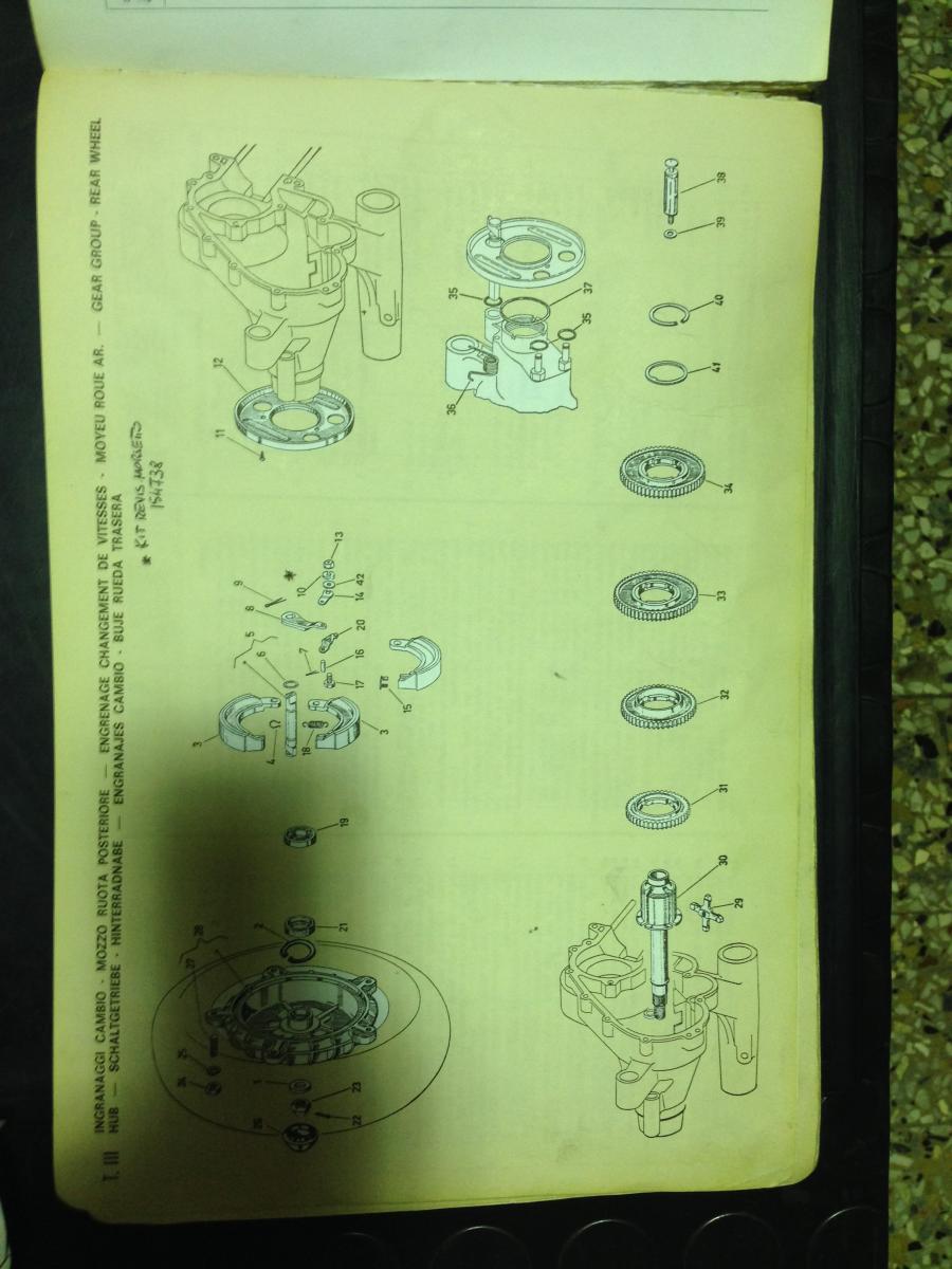

cerco di spiegarmi il meglio possibile, il tuo problema deriva dal fatto che tra tutte le marce c'è la folle perche se per baglio la crocera nel passaggio da una marcia all'altra adasse a mordere su due ingranaggi contemporaneamente si romperebbe, noi normalmette non ci accorgiamo di questa cosa perche se tutto è montato giusto e nessuna parte ha del "gioco" il preselettore posiziona la crocera nella posizione corretta, detto questo le cose da controllare sono molte, i rasamenti che dicevo sono le rondelle n.41 e n.39 (della foto che allego), che se montate nel posto sbagliato possono spostare tutto di quel poco che basta per far saltare le marce, altra cosa che può far saltare le marce è il montaggio sbagliato degli ingranaggi delle marce, gli ingranaggi non sono uguali su tutti e due i lati e di conseguenza avranno un orientamento, sempre per il fatto che un leggero spesso messo nel posto sbagliaro può creare il tuo problema, cosa potrebbe ancora creare problemi, visto che le altre cose sono state cambiate, è l'alberino del cambio che se avesse preso del gioco tra i due cuscinetti che lo reggono potrebbe far saltare le marce.
spero di essermi spiegato e di essere riuscito a farmi capire, per qualsiasi cosa non chiara non esitare a chiedere.
sarebbe utile sapere da qualcuno che sul campo ha gia riscontrato più volte questo problema se c'è qualche prova da fare per escludere alcune di queste situazioni
IMG_3754.jpg.dbca59d7d8f5775013d4443cb13
la 39 ad esempio è stata cambiata, però proprio questa il meccanico mi ha detto che era di uno spessore diverso rispetto a quella che c'era montata. Come faccio ad essere sicuro di qual è quella giusta? non c'è un manuale/sito dove si possono trovare le misure dei vari pezzi?
