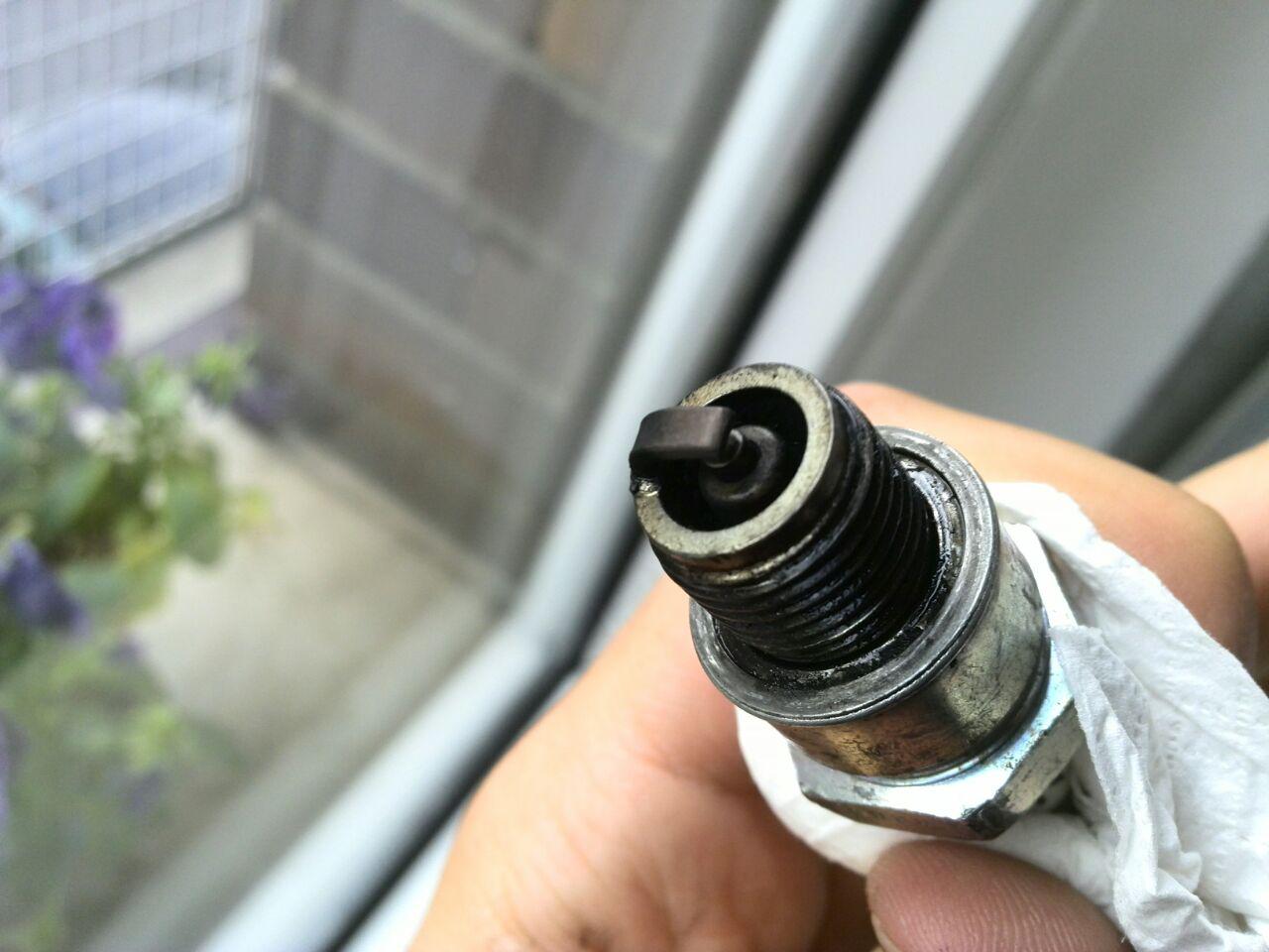

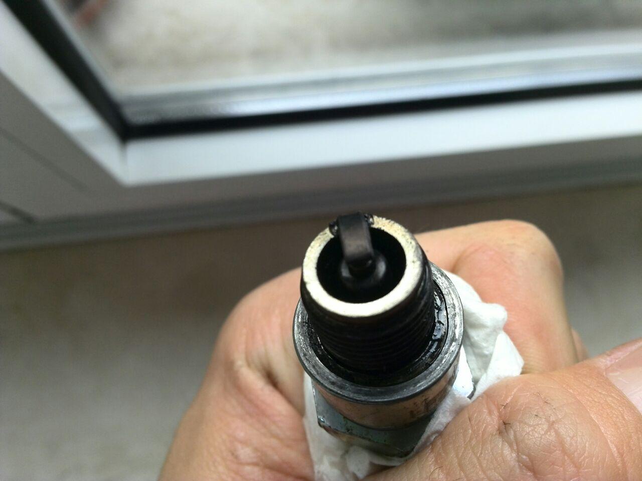

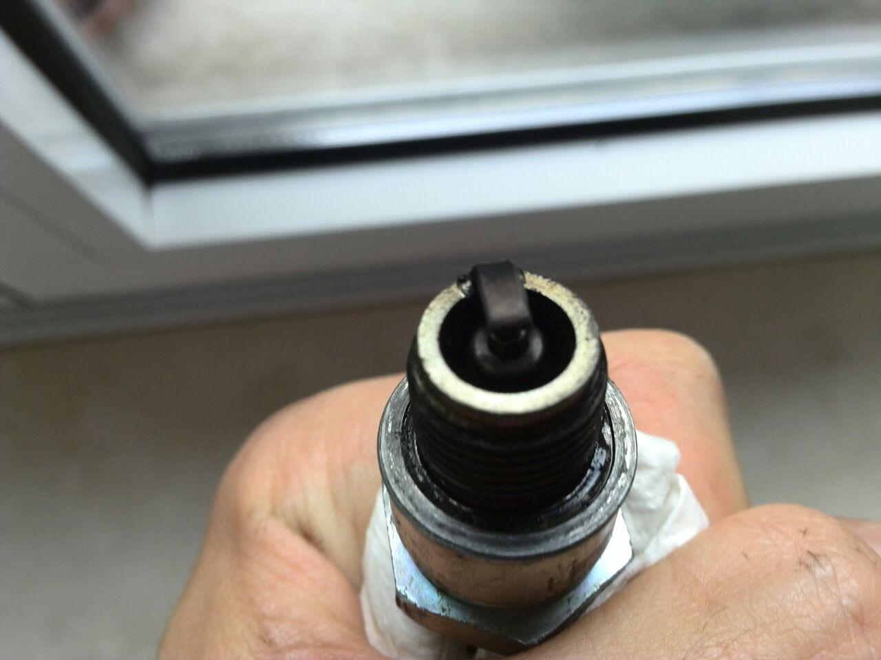

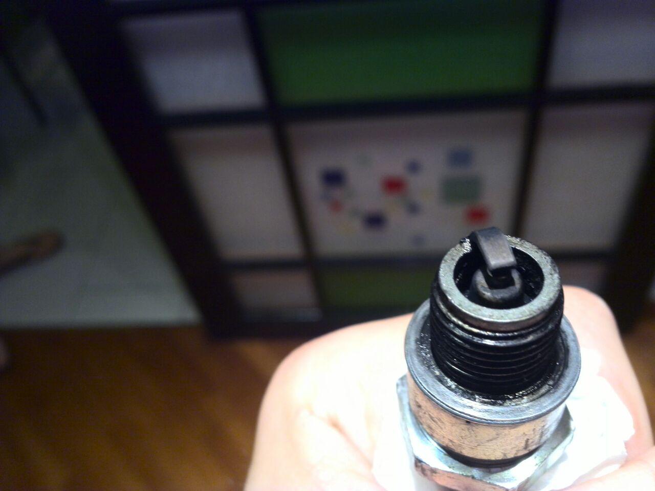

eccomi qua...oggi stessa storia.
Con la stessa IDENTICA CARBURAZIONE, tornando da palestra (15min di tragitto) tenendola allegra facendo strada a 70km\h od anche 80 alcuni pezzi quasi a casa la vespa rimane su di giri anche al minimo. faccio gli ultimi 300 metri circa a pelo di gas...sotto casa mi fermo e smonto la candela.
(spero si capisca dalle foto il colore..con sta luce delle 20 non è semplice)
ngk8:
photo_2015-05-11_20-04-03.jpg.9643f9d611
photo_2015-05-11_20-04-13.jpg.1a8d62ae93
photo_2015-05-11_20-04-15.jpg.fd98ce755e
photo_2015-05-11_20-04-08.jpg.5a97e46a76
il colore è marrone tendente scuro

Ciao ragazzi.. per Benexlnvespa, scusami ma non ho mai visto nessuno leggere la candela dopo che ha percorso 300mt a pelo gas.. la lettura si fà tirando esempio la terza a full gas e spegnerla subito facendo la prova magari in una strada non troppo trafficata onde evitare che qualcuno ci tamponi fermandosi cosi di botto... poi smonti la candela occhio perchè scotta !!.... un'altra cosa... nel post precedente dici champion equivalente a ngk7.. hai la L78C si spera...

ragazzi...non ho fatto nessuna vera prova candela. So benissimo come si fa e come non si fa. Ero quasi arrivato e la vespa era molto accelerata, di certo non provavo a fare una tirata in terza in quelle condizioni, non mi sono fidato. Ho tolto la candela per rendermi conto delle sue condizioni e stando accelerata la candela aveva quella colorazione..e sinceramente non pensavo di trovarla marrone..
Oltre alla carburazione sballata cosa mi può far scaldare così tanto? La marmitta mi spiace ma la escludo. Magari si in parte c'entra ma di certo non in modo rilevante, un mio amico ha il polini sopra con la marmitta da 125 normale e non ha problemi, zero proprio!
Come già detto ho il 55-160 montato sul 20\20, come max avevo il 107..che sia magro? Con il 109 è più nera...adesso provo ad andare in università con una candela nuova e riprovo il 109 e vedo..al ritorno provo, a seconda di come risponde il 109, il 112 che mi è arrivato.

Ciao, forse ora capisco dove ti stai concentrando, guardi la radice della candela la vedi chiara e pensi di essere magro.. , ma non guardi il resto, prova a mettere una L78C che dovrebbe essere consigliata anche da polini se non sbaglio, il minimo 55/160 è troppo grande quindi quando chiusi gas non dovrebbe rimanere accellerata.. il 107/108 di max può andare anche bene, se il tuo motore ha l'anticipo giusto , min 48/140 be3 160 107/108 e valvola 01 non deve avere quel colore , però la prova la devi fare a tutto aperto, sperando che non usi olio per miscela del brico o della coop oppure, stai tirando olio dal carter. quindi paraoilo e di conseguenza aumento di giri , prende aria e vedi l'elettrodo chiaro quindi scalda , il resto scuro causato dal doppio olio miscela e cambio.... una candela cosi nera e unta è impossibile averla ( guardando la ceramica della candela)

eccomi, dopo un po ti tempo sono riuscito a farmi un giro in moto, sono andato a lecco con un mio amico e stando dietro ad un honda 400four sp penso di essere finalmente riuscito a scaldarla e tirarla come dio comanda! :cool: Ovviamente non sono riuscito a fare foto alla candela, la quale si presentava all'incirca come le 18\19 ma non con l'elettrono nocciola Spark Plugs con il bordo in metallo metà nero fuliginoso e metà pulito (scarico-carico).
Però comunque non è ancora nocciola come vedo in tutte le foto in cui si dice che la carburazione è fatta bene.
A milano ho capito che fare una prova candela è impossibile, devo per forza uscire.
Questo giro l'ho fatto con getto minimo 50-160, getto max 109, vite a 2.5 giri candela ed il resto della configurazione sono rimasti invariati dall'ultima volta.
Adesso noto che a filo di gas mancano degli scoppi per riprendere immediatamente e mentre salgo di giri LENTAMENTE, ottengo lo stesso sintomo. Se salgo aprendo velocemente allora no.
Tornando a casa prima di spegnerla,nell'ultimo tratto mi sono fatto una tirata in 3a ma come sempre elettrodo candela bianco\grigio e cono ceramico scuretto però.
