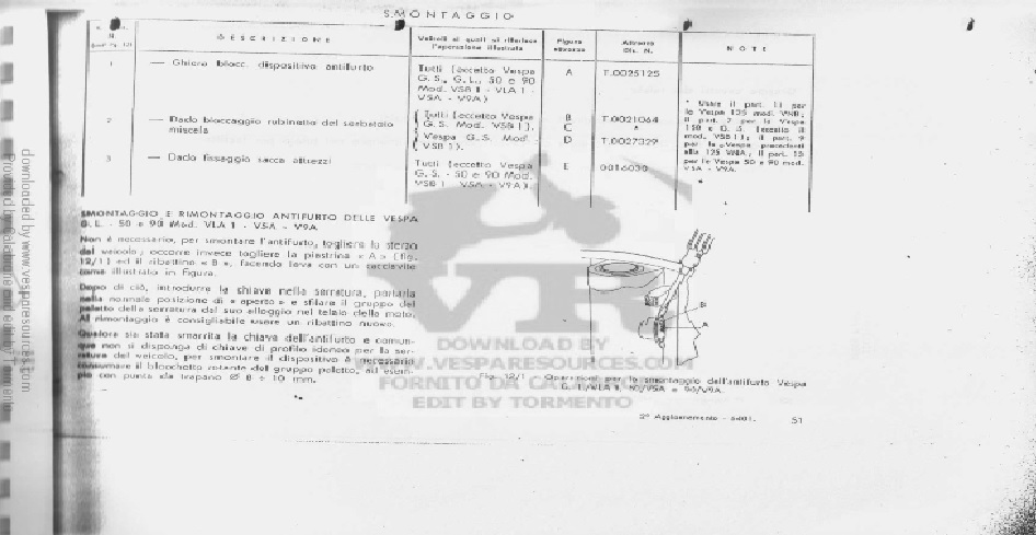

Bluesea78 Inviato 20 Gennaio 2015 Autore Segnala Inviato 20 Gennaio 2015 Scusa ma la chiave gira?[ATTACH=CONFIG]62259[/ATTACH] Francesco Allora da questo tipo ho preso lo sportellino con serratura e attaccata alla chiave c'era anche quella del bloccasterzo..ho solo provato a inserirla nel mio di bloccasterzo..entra ma ovviamente gira poco poco visto che non è quella giusta..avevo proposto di spedirgliela e fargli togliere il bloccasterzo..ma mi ha chiesto come compenso CINQUANTA euro tra disturbo suo ecc ecc..gli ho riso in faccia e credo proprio che ne prenderò uno nuovo a questo punto,anzi essendo io più signore di lui gli rispedirò pure la chiave!! Cita
Franzpero Inviato 21 Gennaio 2015 Segnala Inviato 21 Gennaio 2015 Ok, se gira anche poco è sufficiente per estrarre la serratura, basta che non fuoriesca quando tiri, è tenuta in sede dal piolino del coperchio. Cita
