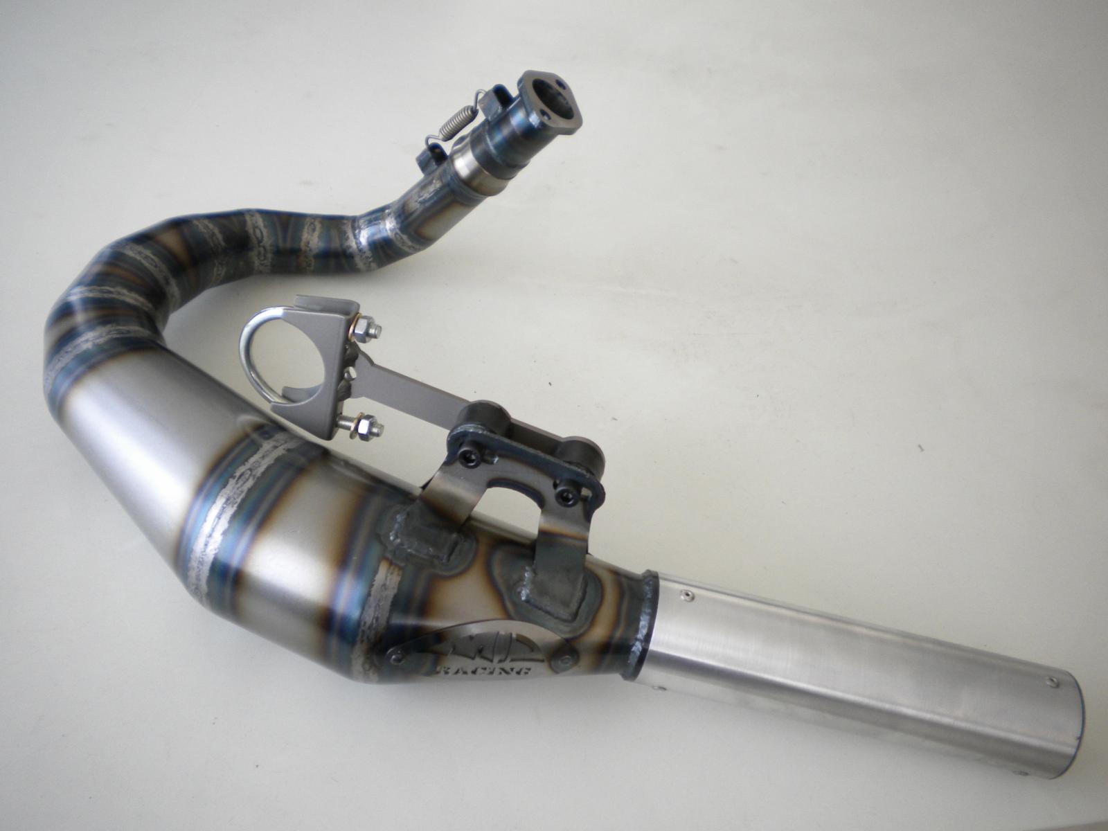

marmitta Md racing per cilindro girato
dscn4033.jpg.aed5682859ee1841e1a0cbb2173

Se la tua intenzione è arrampicarti su passi di montagna e avere uno snocciolamarce vai di 24/72 con quarta corta...se invece preferisci avere le prime tre marce un pelo più lunghe e meno nervose perciò più elastiche e godibili vai di 27/69 con quarta extracorta alla quale dovrai sicuramente abbinare un pignone più piccolo altrimenti la quarta non la tiri...per il discorso fasi non conosco la marmitta in questione...bisognerebbe sentire Diego cosa ti propone a livello di fasature e poi costruire il motore intorno a questi dati...se non è stata ancora acquistata proverei anche a sentire mrt il quale ultimamente produce marmitte valide e performanti e vedere cosa ti propone..
