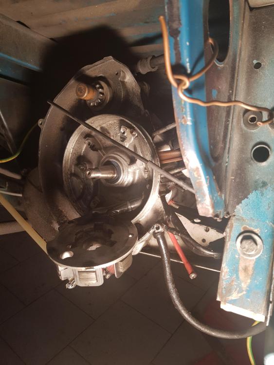

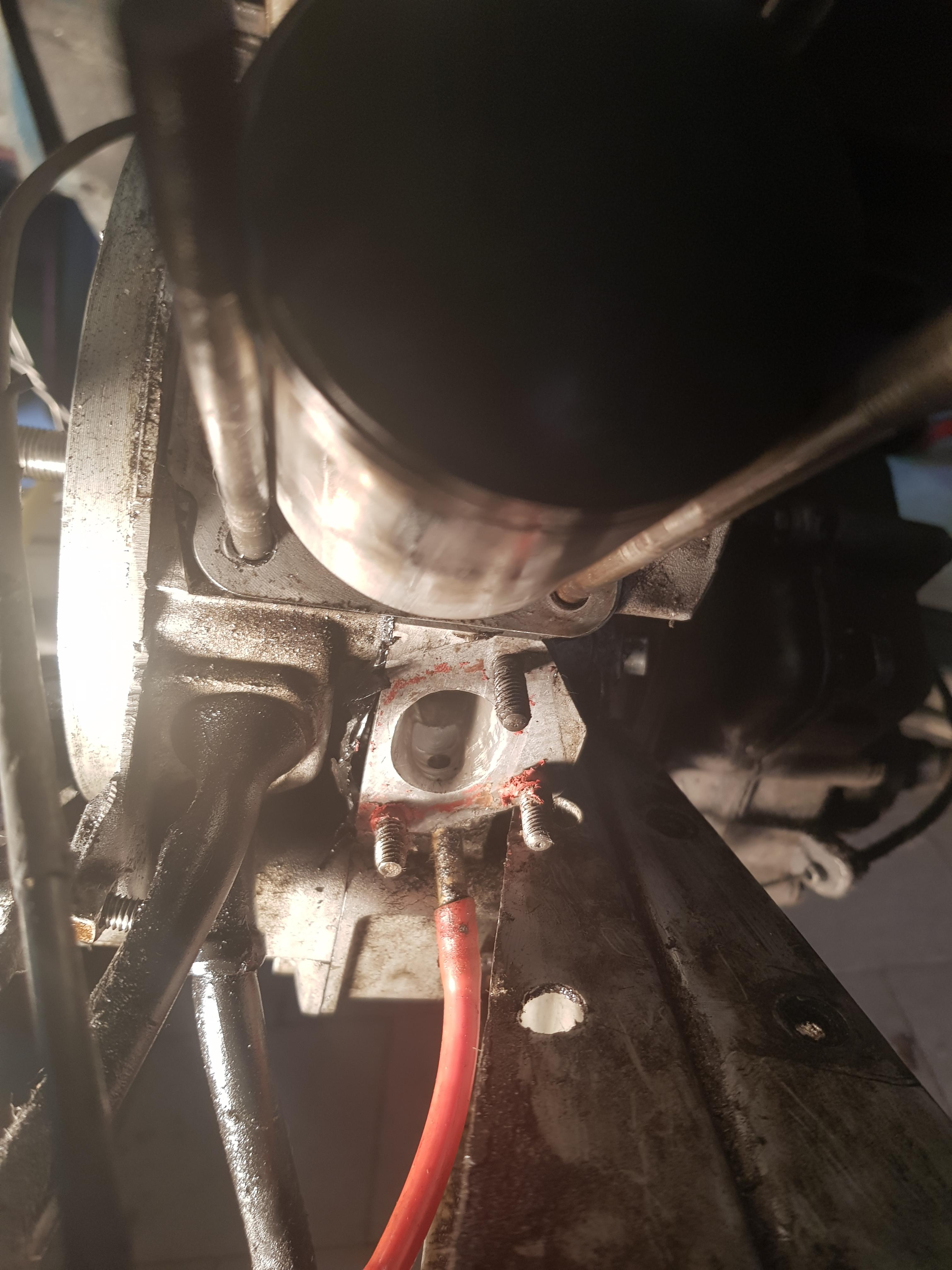

Salve ho appena compratoa sto una ape con montato su un 125 pk piaggio e ho un problema di minimo e di accensione e dopo averlo cercato di carburare in tutti i modi decido di smontare per dare un occhio e appena smonto il collettore credo di Gaber trovato il problema trovo la valvola tutta fresata e anche male per giunta. ora la mia domanda è se posso risolvere con in collettore lamellare se si qusale dovrei metterci io ho un carburatore polini cp21 oppure sono costretto a cambiare i carter
si il tubetto e tappato da una vite. quindi  cambio l'albero gli metto i prigionieri lunghi e poi posso montare il groppo termico del 125 che è nuovo o e troppo grosso poi
quindi se non ho capito male i componenti del 125 vanno tutti nel carter del 50  tranne albero? devo comprare un albero a corsa lunga. ma quello che ce nel 125 perchè non ci va?
