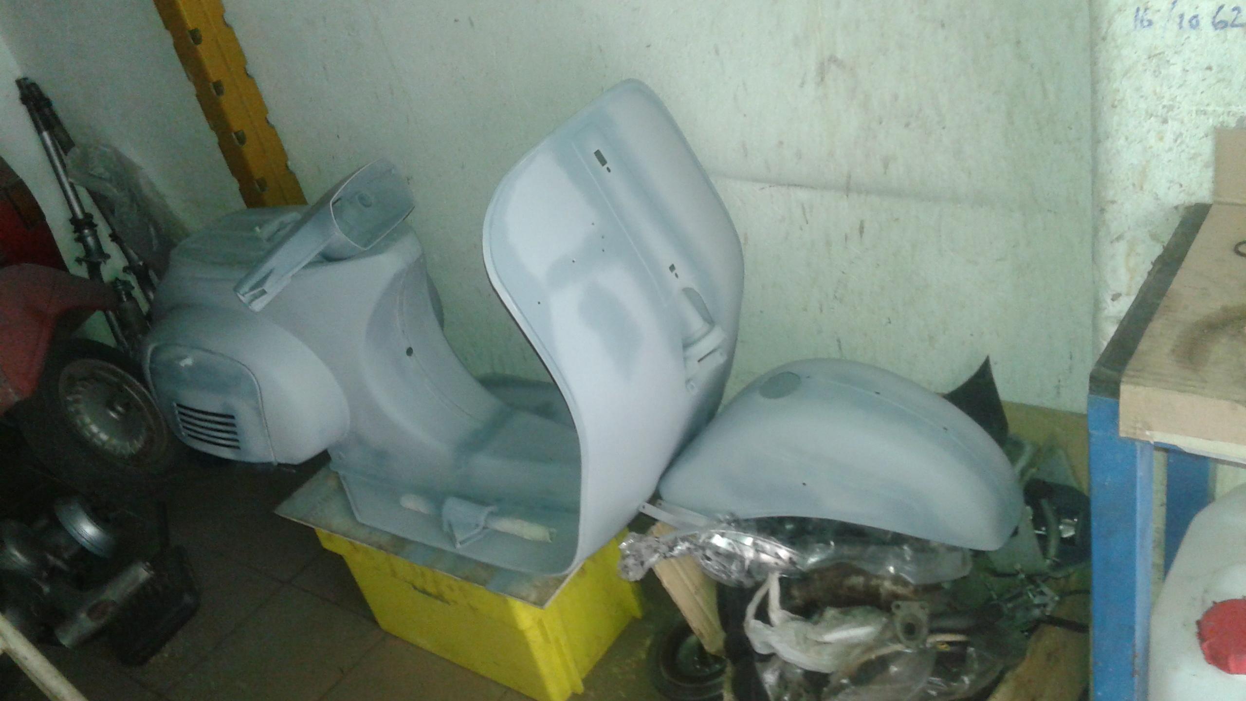

OK le large....
la LML restiling rivista e corretta, poi vi racconto questa storia, se non sono al solito così str@no da sparire per altri due mesi!

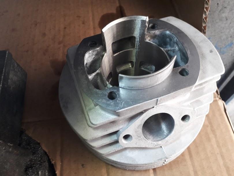

CILINDRO VCM pro cup 3, allargati i travasi di base, scarico portato a188°, fase travasi 130°, basetta di compensazione spianatura carter 1mm
pc12.jpg.7a8f3e3dcf215c04283a15e9c592ab25.jpg.
CARTER pk Xl due fori, spianati, travaseria ad "orecchio di elefante", tipica degli alu....

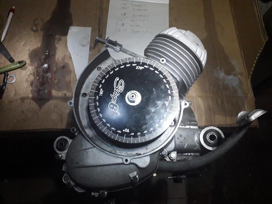

ALBERO ETS PIAGGIO, anticipato "troppo" forse ho esagerato in caso provo e poi riapro, fasi RITARDO 63°, ANTICIPO 142°, TOTALE 205°

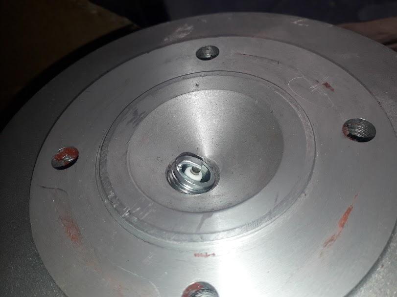

CANDELA passo? Lungo.... e TESTATA ad incasso.

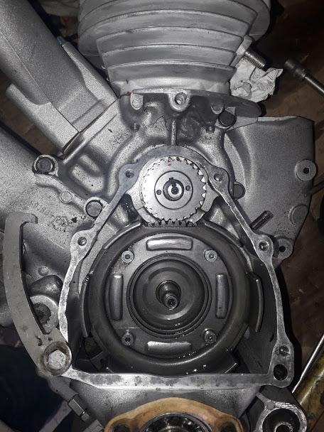

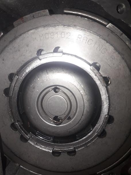

Frizione DRT

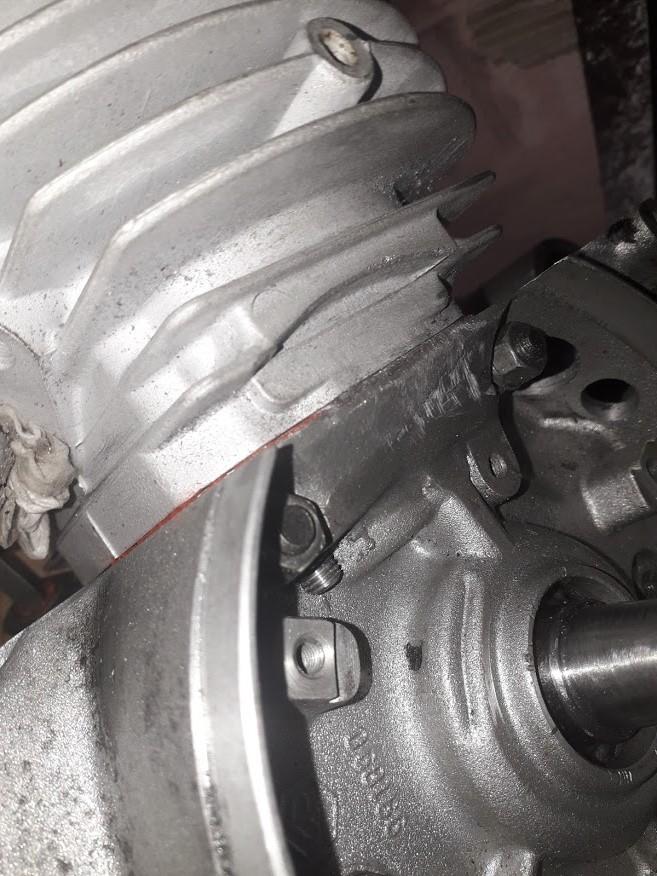

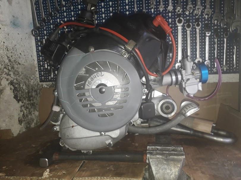

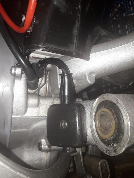

ACCENSIONE cinese sei poli, il VOLANO elestart privato di cremagliera e flangia esterna ora pesa 1,680KG e non struscia sull'enorme travaso del cilindro.... un classico con questi allumini.

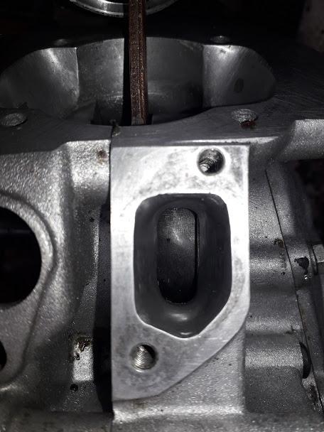

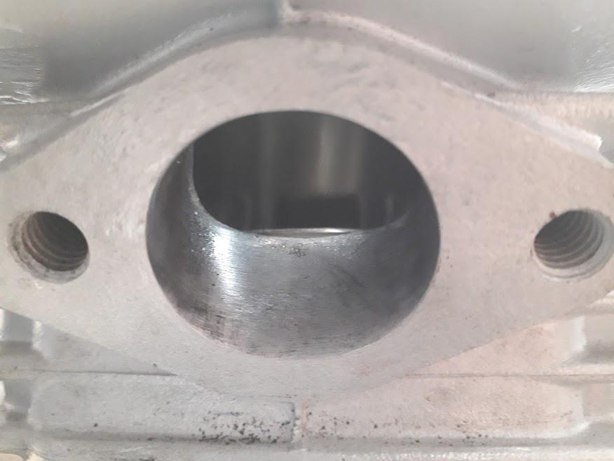

Non ho foto della VALVOLA ma è ovvio all'osso, però ho la foto del condotto esterno...
Dalla forma singolare, ma che ci posso fare se il collettore PWK è fatto così? In fin dei conti sfrutta meglio lo spazio sacrificando un poco la semplicità.... 29mm di collettore il PWK quale che sia il carburatore abbinato....

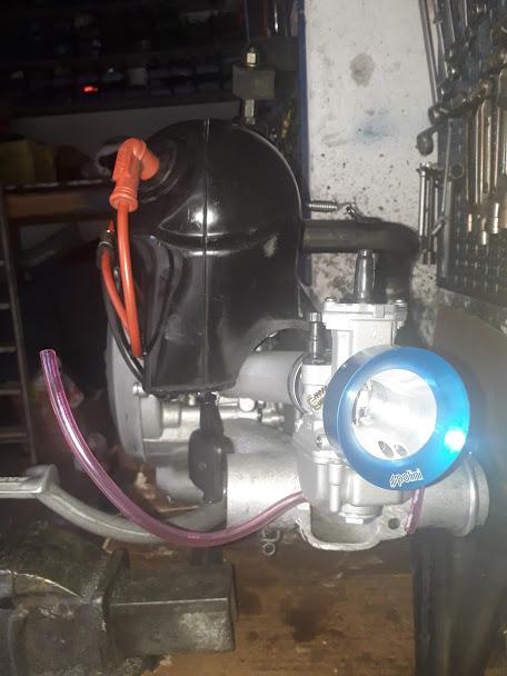

Nel mio caso un28mm con prolunga venturi al posto del filtro aria, lo sò, lo sò... il filtro salva la camicia ed evita che mostri simili ingoino sporcizia, ma importa poco la durata.... dura una stagione, come ogni mia vespa.... per poi rimpiangerla ovvvio!
Come diceva quel tale.... PDD.... "....nel dettaglio il più piccolo si cela sempre una grande differenza!"
35 anni a far vespe qualcosa avrò pur imparato PUGNO!
Manca un paraolio e poi accendo.... il PWK mi farà impazzire, ma un PWK carburato è un golgo di piacere... il filtro frena, si stacca, ingombra.... non serve mai in caso di vespa!
