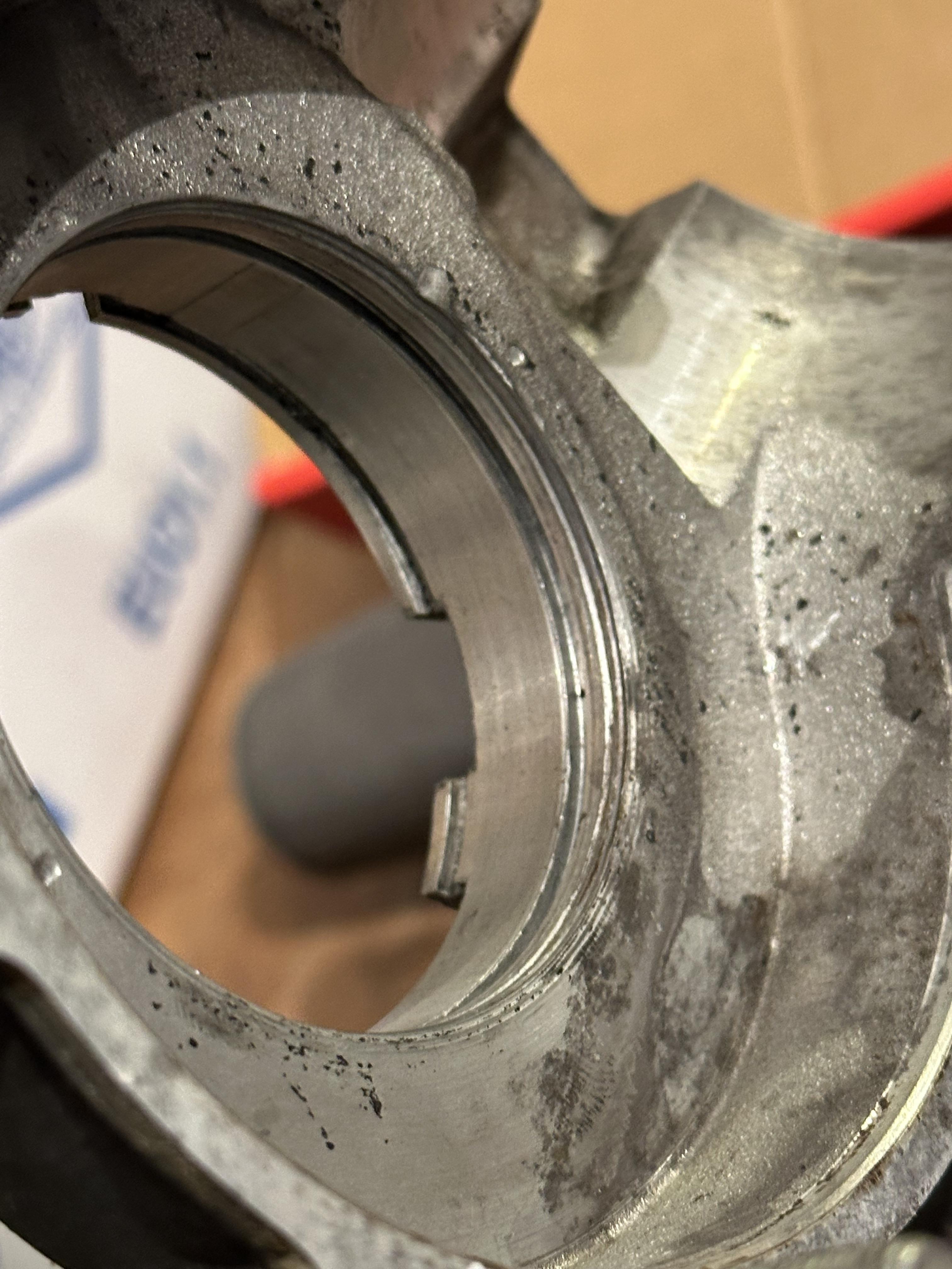

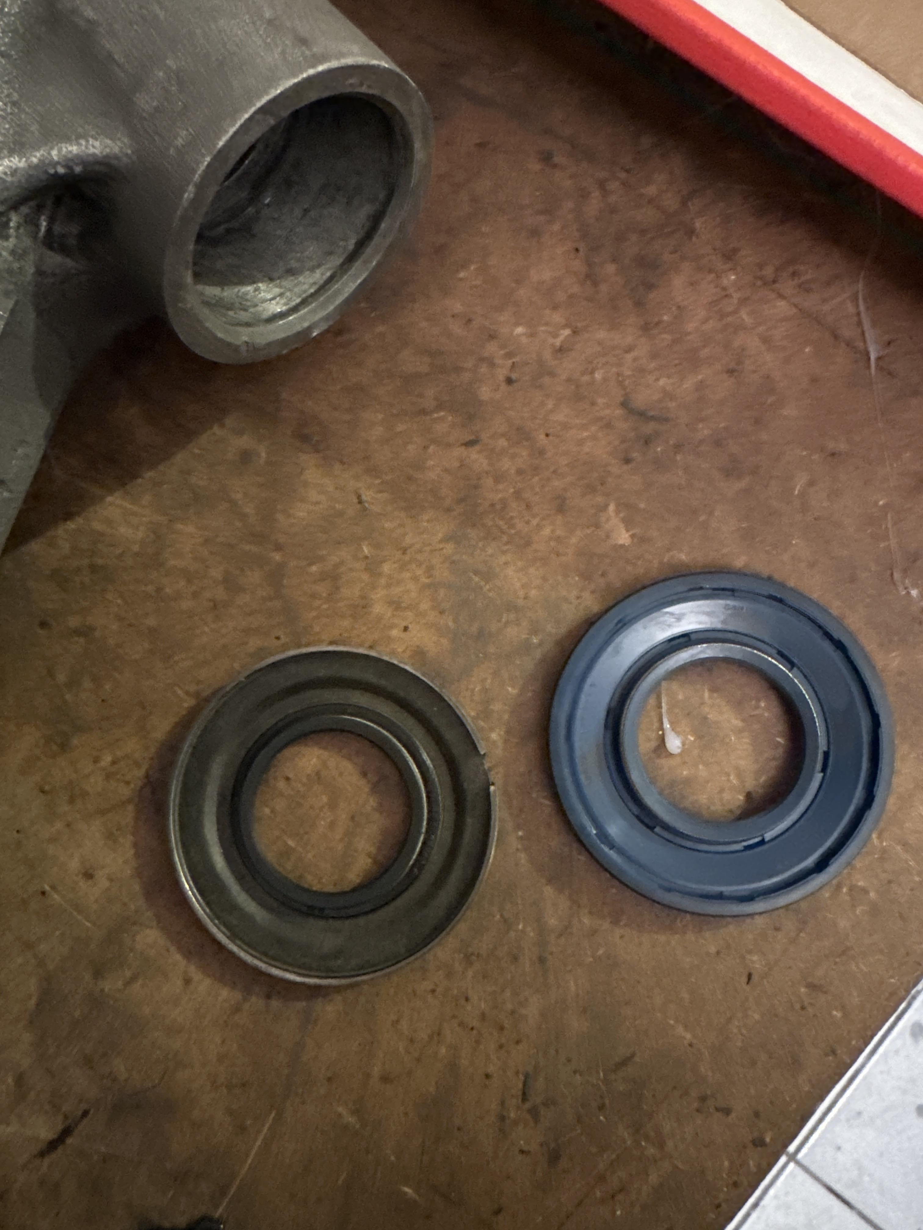

Tonino-Px Inviato 24 Dicembre 2023 Autore Segnala Inviato 24 Dicembre 2023 Ciao ragazzi, sto montando i cuscinetti e i relativi paraoli, ho notato che è leggermente deformata la sede del paraolio, mi conviene abbandonare la cosa o non dovrebbe fuoriuscire olio ? Inoltre era montato il paraolio in metallo e non quello in gomma, informandomi dovrebbe montare quest’ultimo giusto? Cita
fabio983 Inviato 24 Dicembre 2023 Segnala Inviato 24 Dicembre 2023 37 minuti fa, Tonino-Px ha scritto: Ciao ragazzi, sto montando i cuscinetti e i relativi paraoli, ho notato che è leggermente deformata la sede del paraolio, mi conviene abbandonare la cosa o non dovrebbe fuoriuscire olio ? Inoltre era montato il paraolio in metallo e non quello in gomma, informandomi dovrebbe montare quest’ultimo giusto? Se la sede del paraolio non è liscia, ma è presente la sede, ci va il paraolio in gomma, come nel tuo caso, il danno sembra interno al carter, ti consiglio di sgrassare bene tutto col del diluente (paraolio e sede) ed applicare un velo di frenafiletti verde sul paraolio prima di montarlo 👍 1 Cita

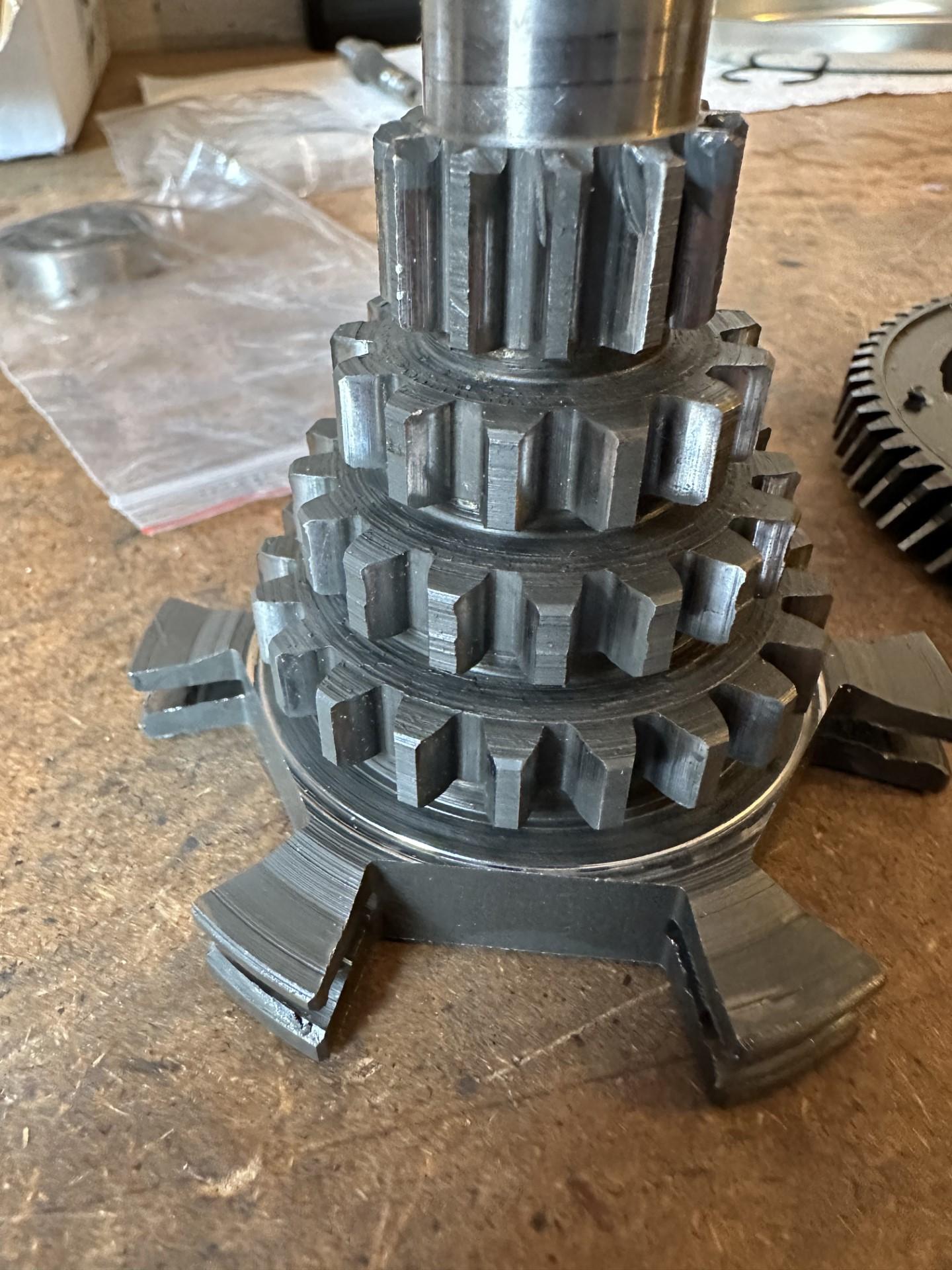

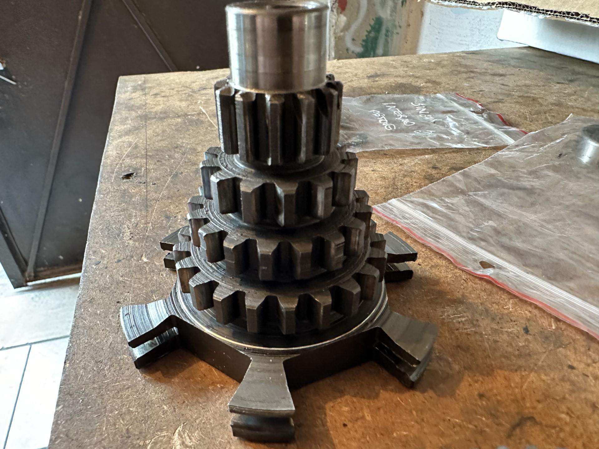

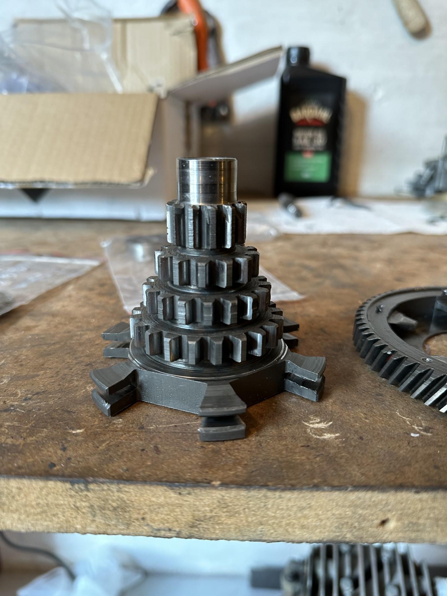

Tonino-Px Inviato 13 Gennaio 2024 Autore Segnala Inviato 13 Gennaio 2024 Montati cuscinetti e paraoli, revisionato il carburatore sono passato alla primaria , vi posto la foto dello stato dell'ingranaggio quadruplo... mi conviene cambiarlo ? inoltre la primera malossi fa molta fatica ad entrare nel quadruplo è normale ? Cita

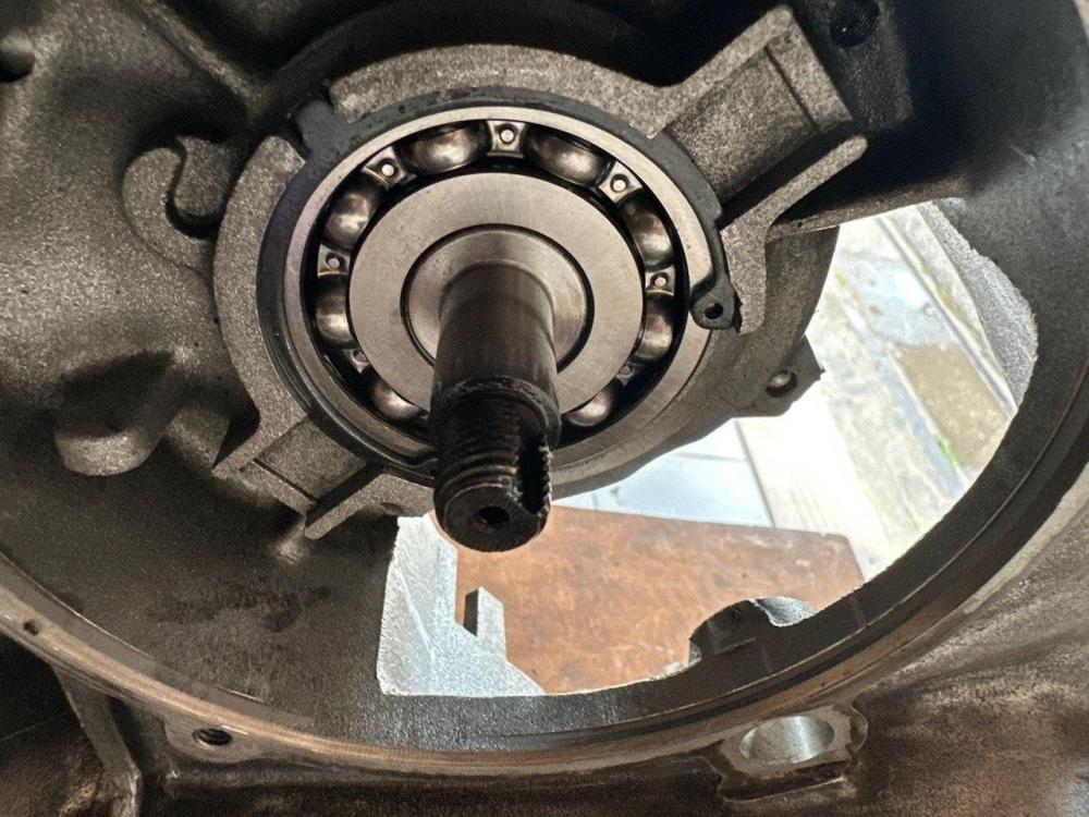

Tonino-Px Inviato 29 Marzo 2024 Autore Segnala Inviato 29 Marzo 2024 Ciao ragazzi, piccolo aggiornamento, ho risolto la questione della primaria cambiandola con quella della polini, ha fatto un pò di resistenza ma alla fine sono riuscito a montarla. Una domanda: Sto montando l'albero motore tirandolo con la classica procedura letta in giro per il forum, è normale che lato frizione non sia a filo con il cuscinetto ? (resta qualche mm) Grazie sempre in anticipo Cita
fabio983 Inviato 29 Marzo 2024 Segnala Inviato 29 Marzo 2024 2 minuti fa, Tonino-Px ha scritto: Ciao ragazzi, piccolo aggiornamento, ho risolto la questione della primaria cambiandola con quella della polini, ha fatto un pò di resistenza ma alla fine sono riuscito a montarla. Una domanda: Sto montando l'albero motore tirandolo con la classica procedura letta in giro per il forum, è normale che lato frizione non sia a filo con il cuscinetto ? (resta qualche mm) Grazie sempre in anticipo Si, mi sembra nella norma 1 1 Cita
Dart Inviato 29 Marzo 2024 Segnala Inviato 29 Marzo 2024 Quando metterai il rasamento tra cuscinetto e frizione, che andrà in battuta sul cuscinetto, la frizione e tirerai il dado della frizione tutto si assesterà. Cita
