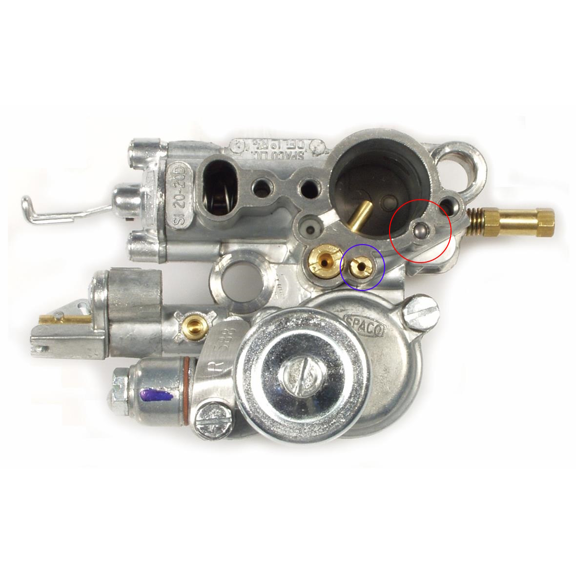

DoubleG Inviato 19 Maggio 2023 Segnala Inviato 19 Maggio 2023 Se intendi il foro in mezzo alla tacca per il cacciavite, no. Gli unici fori sono questi che vedi in figura. Cita
Il Frank Inviato 19 Maggio 2023 Autore Segnala Inviato 19 Maggio 2023 33 minuti fa, DoubleG ha scritto: Se intendi il foro in mezzo alla tacca per il cacciavite, no. Gli unici fori sono questi che vedi in figura. Ah ecco .... potrebbe essere lui....ieri sera cercavo di entrare con un filo di ferro,forse un po' grosso ma poteva entrarci,e mi sembrava tappato,parlo del foro in punta...e ho pensato fosse tappato di fabbrica... Grazie mille x l immagine chiarissima e intuitiva al massimo👏👏👏....provo a stamparlo e vi faccio sapere!!!! Se fosse quello il problema...no comment Cita

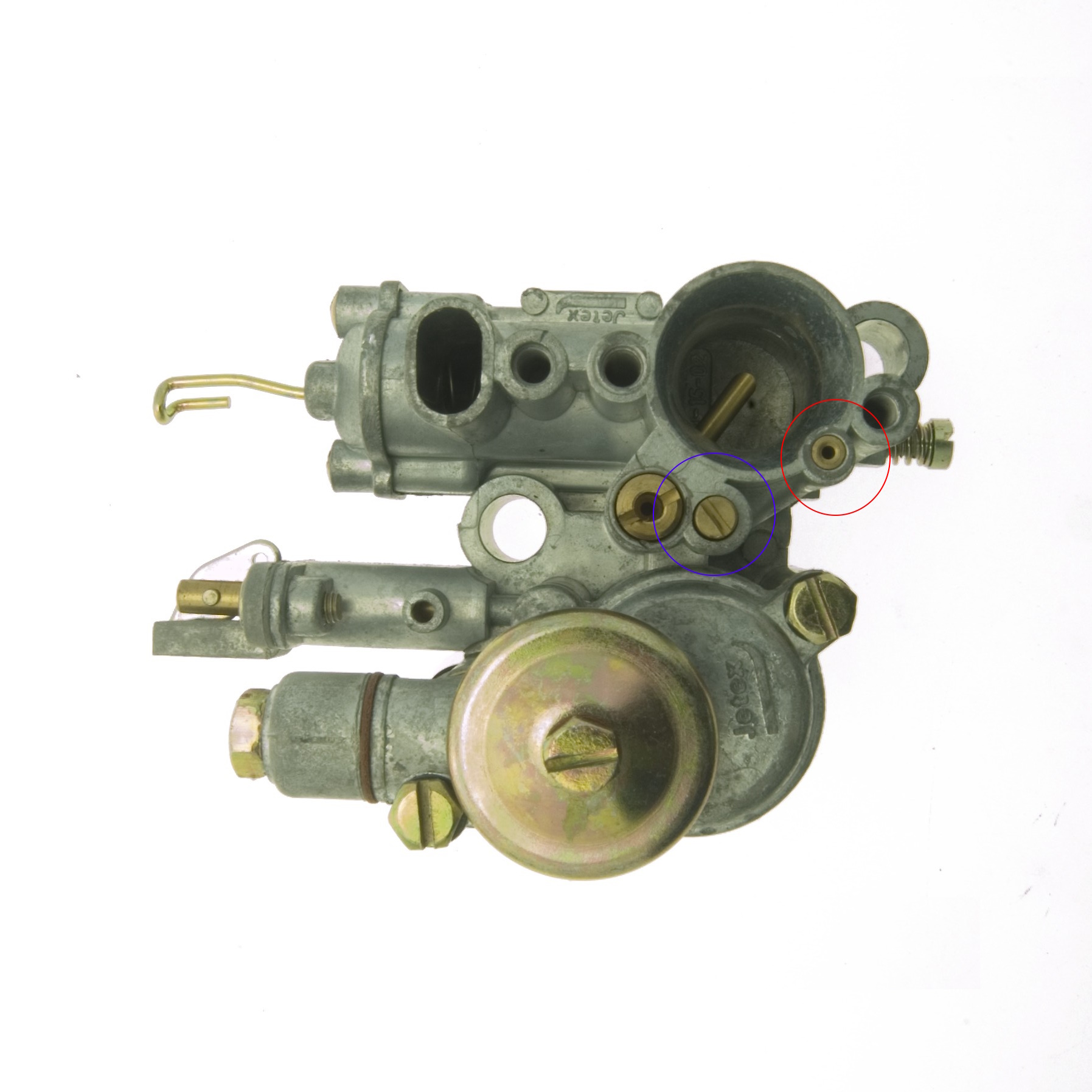

Dart Inviato 19 Maggio 2023 Segnala Inviato 19 Maggio 2023 1 ora fa, DoubleG ha scritto: Se intendi il foro in mezzo alla tacca per il cacciavite, no. Gli unici fori sono questi che vedi in figura. Ma come no, @DoubleG certo che sono forati quelli del PX .. 1 Cita
Il Frank Inviato 19 Maggio 2023 Autore Segnala Inviato 19 Maggio 2023 53 minuti fa, DoubleG ha scritto: Ops😅 ho detto una caxxata😇 Bhe però mi hai anche detto che in basso è bucato quando pensavo fosse chiuso 😁😁 1 1 Cita

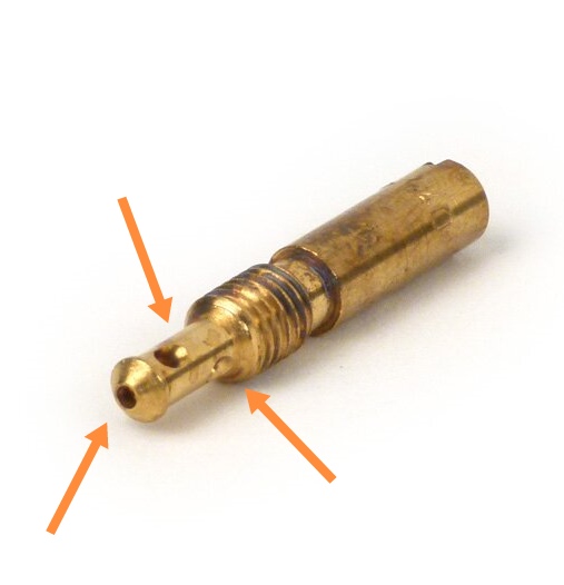

Dart Inviato 19 Maggio 2023 Segnala Inviato 19 Maggio 2023 Lo spiego qua, che magari può servire a qualcuno (anche se so benissimo che quello di @DoubleG è stato un lapsus) I carburatori precedenti al 20/20D avevano il freno aria minimo separato dal getto il 20/20D, invece, ha il freno aria minimo sul getto 1 1 Cita

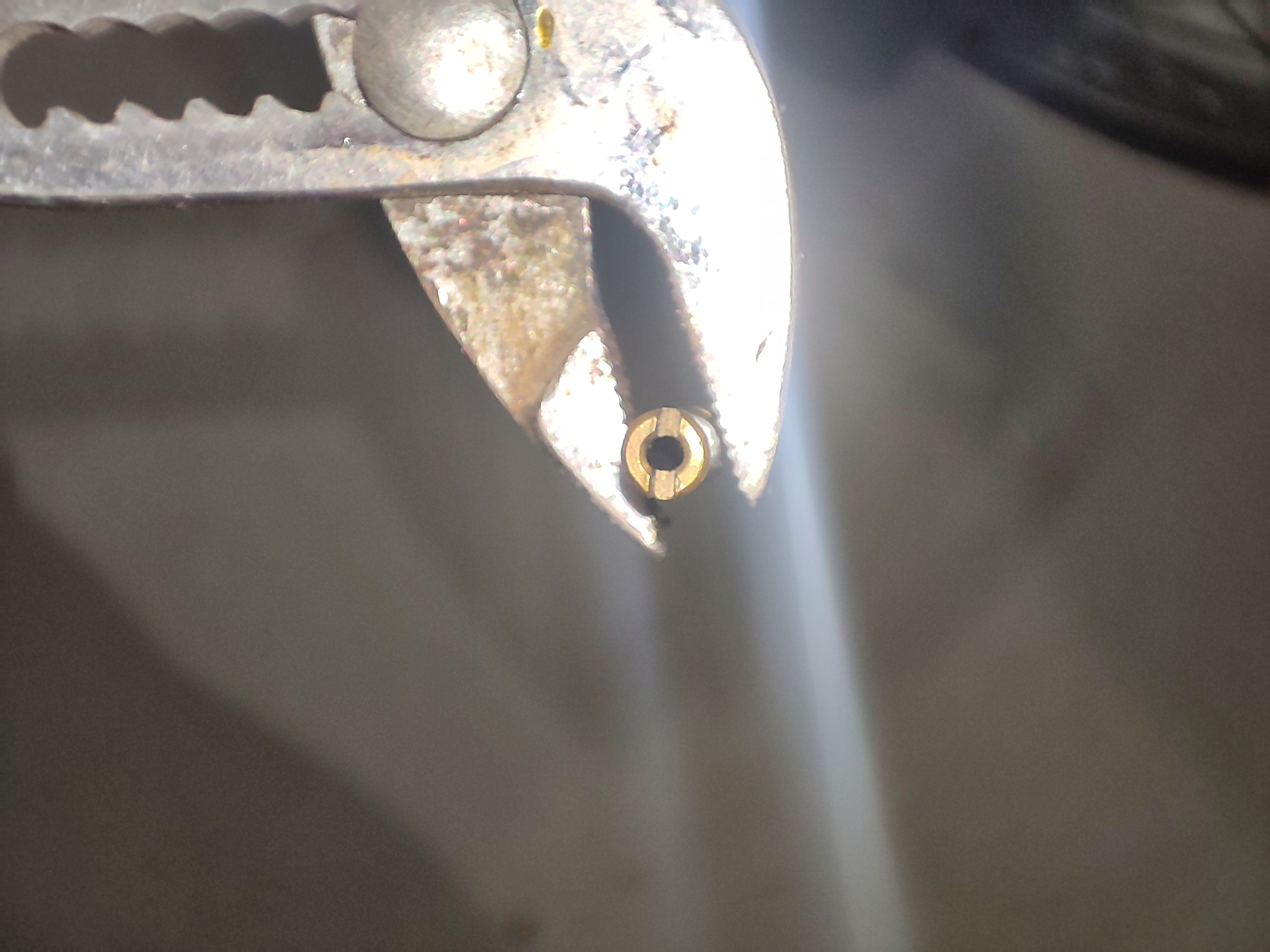

Il Frank Inviato 21 Maggio 2023 Autore Segnala Inviato 21 Maggio 2023 Il 19/5/2023 at 20:50, Dart ha scritto: Lo spiego qua, che magari può servire a qualcuno (anche se so benissimo che quello di @DoubleG è stato un lapsus) I carburatori precedenti al 20/20D avevano il freno aria minimo separato dal getto il 20/20D, invece, ha il freno aria minimo sul getto @DoubleGBuongiorno ragazzi, aggiornamento di oggi (ieri pioveva e non potevo provarla 🤬) Cambiato vite della carburazione (metto foto,quella vecchia aveva la punta piatta,mentre quella nuova è appuntita!) e chiudendola tutta adesso la vespa si spegne!!😊 Regolata a 2 giri in dietro Ho messo nella nitro i getti e filtro aria Ho anticipato leggermente lo statore Adesso la vespa in qualsiasi marcia tira in avanti🙂,prova candela..nocciola...ho anche preso un po' più di velocità di punta (85km/h...appena presa non passava i 70) Vi tengo comunque aggiornati e vi ringrazio davvero per aver partecipato alla discussione,con consigli e considerazioni sensate😁,esperienza....esperienza... Cita
