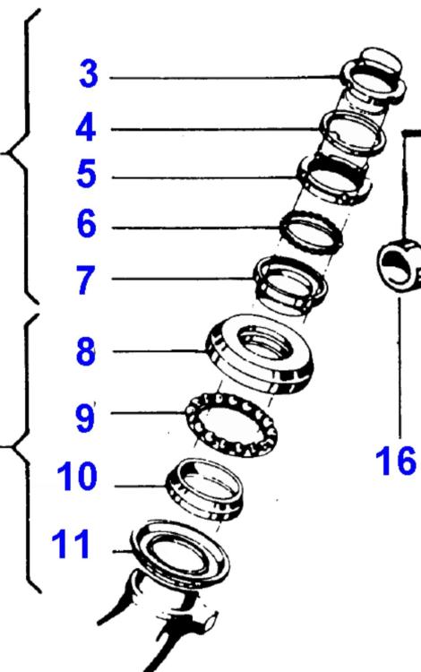

Vesps Inviato 25 Luglio 2023 Segnala Inviato 25 Luglio 2023 Buonasera, ho smontato la mia pk per farla sabbiare, ho smontato anche le due boccole, superiore e inferiore che rimangono sul telaio una volta tolta la forcella. dopo aver smontato quella inferiore ho notato che tra essa e il telaio mi sembra ci sia ancora uno spessore morbido, forse gomma dura. Però non riesco a toglierlo perché sembra essere un tutt'uno col telaio. qualcuno mi sa dire cosa è e cosa devo fare? è un problema portarla in sabbiatura così? grazie Cita
SpecialElite Inviato 25 Luglio 2023 Segnala Inviato 25 Luglio 2023 (modificato) Ciao,intendi il n.8 in figura?Se riesci fai qualche foto ma che io ricordi,almeno sulle small,non ci sono parti in gomma,dovrebbe essere la parte superiore di un semiguscio infilato a pressione sul telaio con in mezzo una gabbia a sfere,sulla forcella ti trovi l'altro semiguscio e un parapolvere,il tutto condito con abbondante grasso..sicuro non sia grasso essiccato? Modificato 25 Luglio 2023 da SpecialElite 1 Cita

DoubleG Inviato 26 Luglio 2023 Segnala Inviato 26 Luglio 2023 (modificato) Confermo che non c'è alcun pezzo plastico o elastico sulla ralla dello sterzo. Per le marce, non saprei dirti se la frizione è da sostituire, il fatto che riesci agevolmente ad ingranare tutte le marce da fermo è piuttosto strano, forse si è spezzata la spina della leva del selettore? Riguardo la pedalina dell'avviamento, non significa nulla se il blocco è stato aperto da poco, se l'ingranaggio era in cattive condizioni e non era stato sostituito quando avete aperto il blocco, può essersi danneggiato ulteriormente e adesso ti dà il problema. Modificato 26 Luglio 2023 da DoubleG Cita
