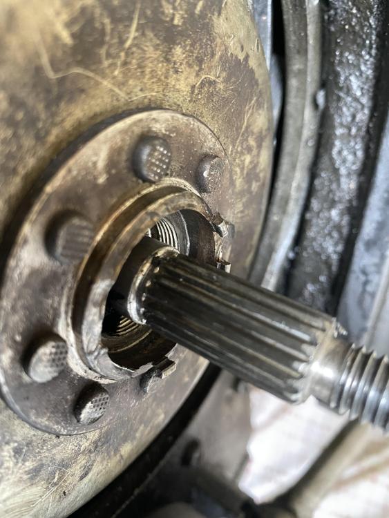

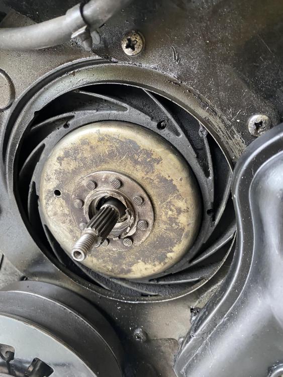

Erme89 Inviato 18 Settembre 2023 Segnala Inviato 18 Settembre 2023 Buongiorno sono nuovo nel forum e spero di scrivere nella sez giusta,sono in possesso di una vespa pk50s automatica del 1984 che ha un problema sul volano,ha la corona attaccata al volano con tutti i dentini consumati e tagliati..qualcuno ha consigli su dove trovare il pezzo o anche metterlo after market purché si risolva e funzioni e torni in strada,vi ringrazio tutti anticipatamente Cita
Dart Inviato 18 Settembre 2023 Segnala Inviato 18 Settembre 2023 Ciao, i ricambi della automatica sono introvabili e, a memoria, il volano ha incorporate le piste del variatore, quindi non è intercambiabile con nessun altro volano. Tocca capire se il diametro della corona è uguale a quella le PK50S Elestart, a quel punto, se sei fortunato trovi una corona usata, di qualcuno che l'ha tolta, altrimenti devi prendere un volano spiantare la corona e rimetterla sul tuo. Prima però vedi se sull'usato si trova un volano per automatica, ma, sicuramente avrà un prezzo invvicinabile, se in buone condizioni. Cita

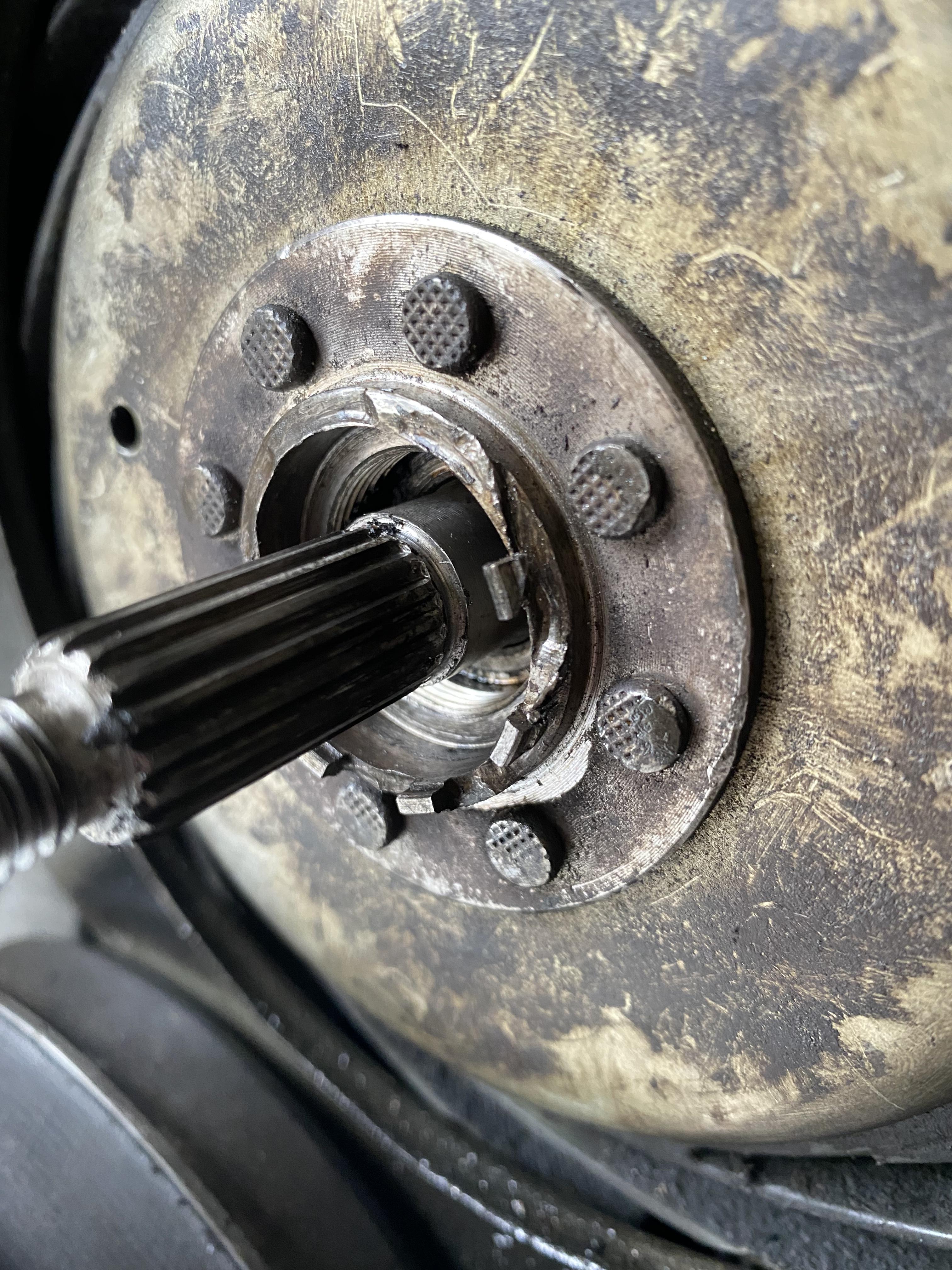

Erme89 Inviato 18 Settembre 2023 Autore Segnala Inviato 18 Settembre 2023 Ho capito mentre cambiare volano e volano non è possibile con anche qualcosa aftermarket compatibile??perché io ho anche la molla del variatore rovinata che è quella che girando mi ha tagliato i dentini della corona..(allego foto) Cita

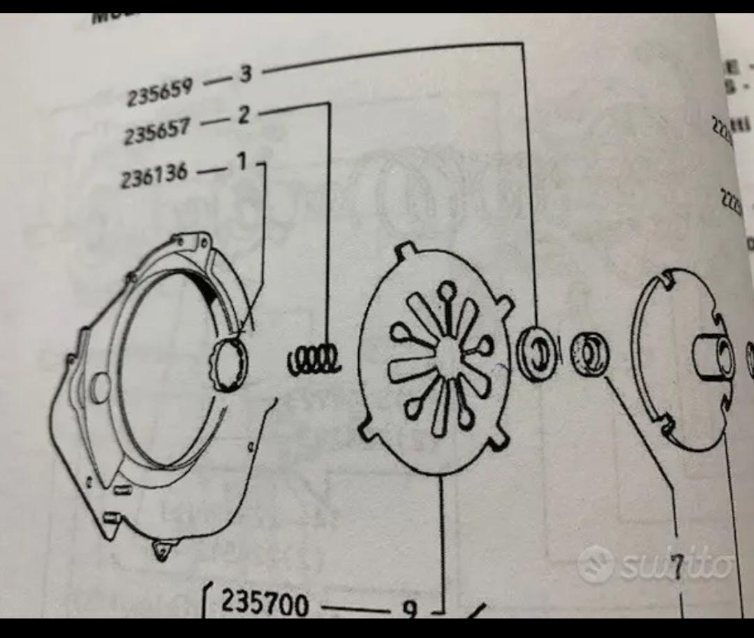

DoubleG Inviato 18 Settembre 2023 Segnala Inviato 18 Settembre 2023 No, serve per forza il suo. L'automatica è l'unico modello che ha il variatore montato sul volano. La molla intendi la nr 2 in questo disegno? Cita

DoubleG Inviato 18 Settembre 2023 Segnala Inviato 18 Settembre 2023 Alt: se i dentini che intendi sono quelli che si vedono in foto, serve il variatore, non il volano. Cita

Dart Inviato 18 Settembre 2023 Segnala Inviato 18 Settembre 2023 1 minuto fa, DoubleG ha scritto: Alt: se i dentini che intendi sono quelli che si vedono in foto, serve il variatore, non il volano. Forse entrambi, cmq i dentini rotti della foto sono sul piattello del volano, quello chiodato. Cita
Erme89 Inviato 18 Settembre 2023 Autore Segnala Inviato 18 Settembre 2023 No molla intendo,(metto foto) per intenderci la mia è rovinata nelle punte,quello che ha postato il ragazzo va bene per pk50s automatica dell 84?? grazie mille Cita

DoubleG Inviato 18 Settembre 2023 Segnala Inviato 18 Settembre 2023 15 minuti fa, Dart ha scritto: Forse entrambi, cmq i dentini rotti della foto sono sul piattello del volano, quello chiodato. Guarda la foto del volano che ho postato sopra: il piattello chiodato a me sembra sia fissato sulla campana del variatore e non sul volano. Cita
Erme89 Inviato 18 Settembre 2023 Autore Segnala Inviato 18 Settembre 2023 Esatto sulla mia la corona con i dentini è inchiodata sul volano,il volano postato è proprio diverso..purtroppo😞 e rifare la coroncina da un fresatore,tornitore e ri-piantarla sul volano?? Cita
Dart Inviato 18 Settembre 2023 Segnala Inviato 18 Settembre 2023 Ehm... guardate che su quella foto la puleggia del variatore è solo appoggiata al volano, se toglie la puleggia il volano è come il tuo, però, siccome una mail (o una chiamata, se ha messo tel.) costa poco, io chiamerei. 1 Cita

DoubleG Inviato 18 Settembre 2023 Segnala Inviato 18 Settembre 2023 Resta il problema della molla, che sembra introvabile. Cita
