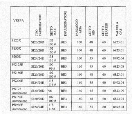

Dart Inviato 2 Dicembre 2023 Segnala Inviato 2 Dicembre 2023 Qua la tabella per i px, contiene 2 o 3 errori, ma la parte del 125 Arcobaleno è giusta, controlla che tutto dia conforme. Inoltre devi avere certezza che ogni condotto del carburatore sia perfettamente pulito. 2 Cita

Davide0033 Inviato 2 Dicembre 2023 Autore Segnala Inviato 2 Dicembre 2023 grazie mille delle informazioni. comunque la miscela la farò al 2% (anche se il color marrone scuro mi fa pensare che la carburazione in se vada bene, è solo un problema di minimo e di nero dovuto all'olio) per il resto ho provato a svitare ancora un po' la vite (3,5 o 4 giri non ricordo) e la situazione è decisamente meglio, anche se non è perfetta. la marmita penso sia apposto dato che, avendola avuta in mano risultava leggera e, picchiandogli sopra, suonava di vuoto (c'era montada una di quelle marmite con l'espansione enorme e il tubo finale a cinquantino che proprio non mi piaceva) il carburatore penso sia pulito, lo avevo pulito con del wd-40 e dell'aria compressa, poi è stato un giorno e mezzo a mollo nella benzina e di nuovo giù di aria compressa. altra cosa, mi viene da pensare che possa essere un 150 dal girare, ma non ne sono per nulla sicuro, specialmente perchè girava più come un eduro che una vespa. ora è molto meglio. e l'unica cosa che mi viene da pensare è che sia anticipata. il mio problema è che non conosco la serie px, ed in generale non conosco troppo bene il funzionamento del carburatore che è parecchio diverso dai modelli precedenti (che alla fine preferisco) Cita
