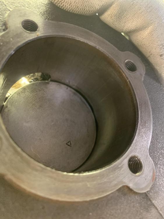

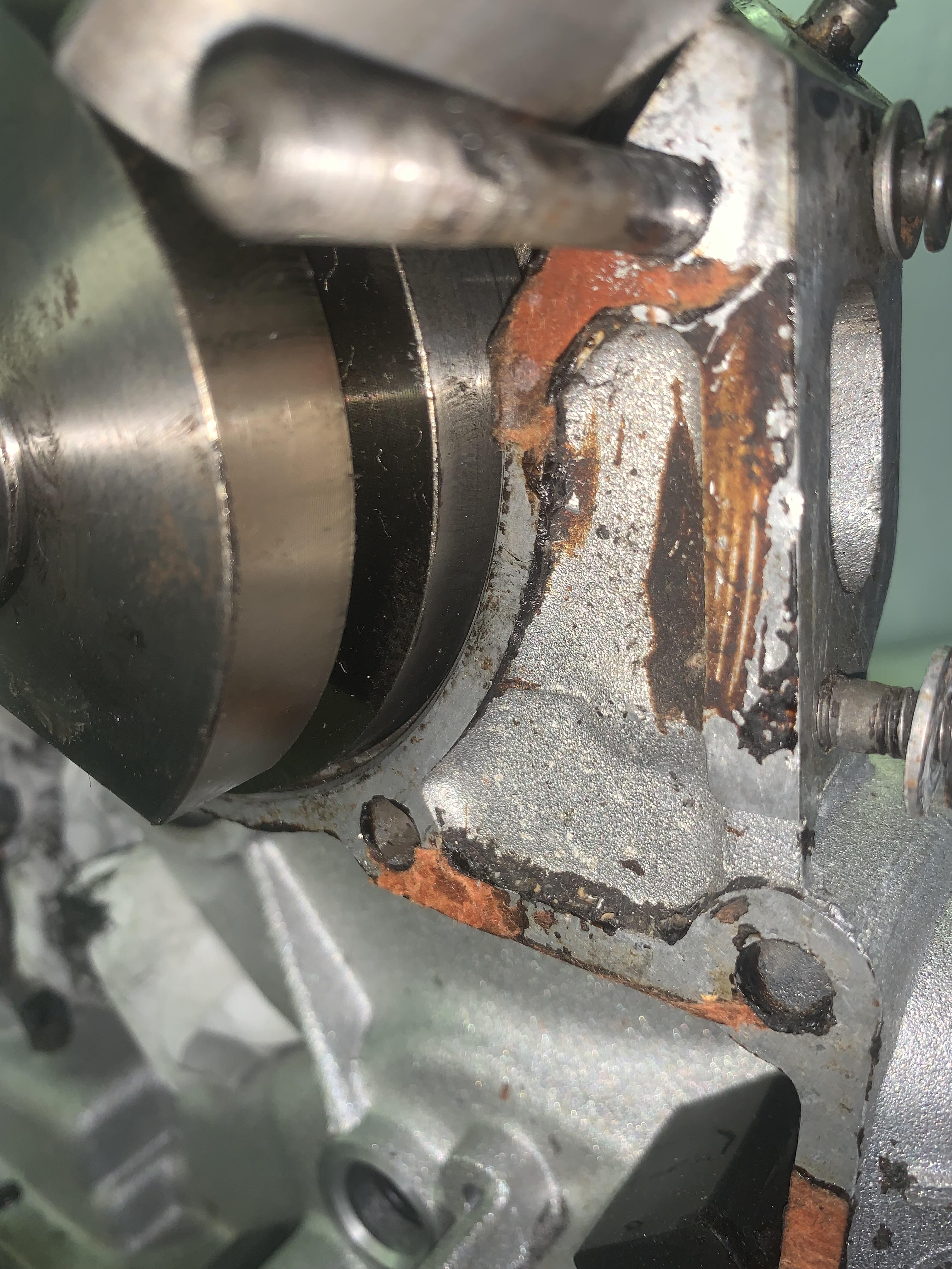

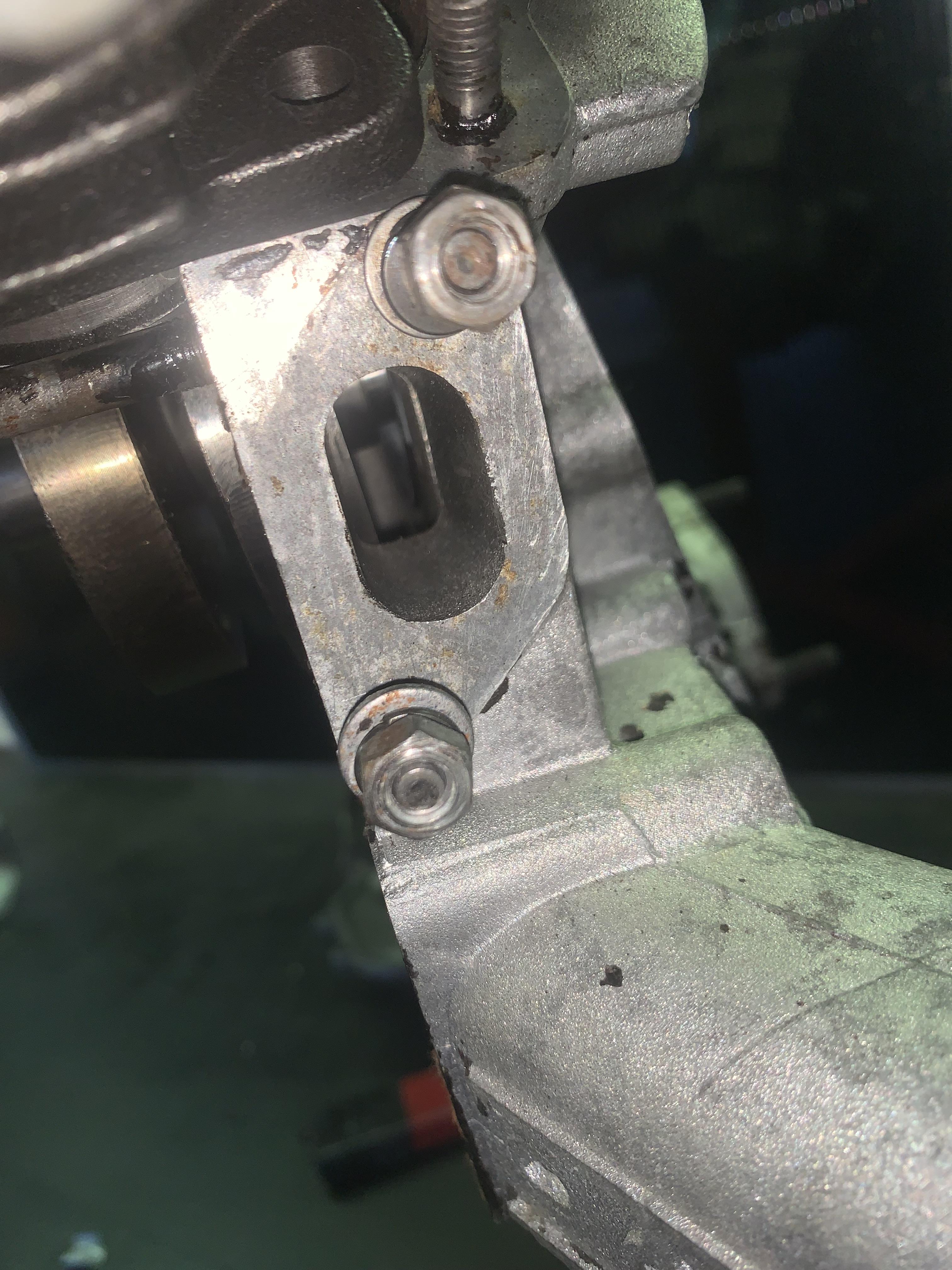

IMG_0408.thumb.jpeg.c289eb07bc1a722eef4f01d3804d8f6d.jpegIMG_0409.thumb.jpeg.889aaddde290ba690628fb304109935f.jpegIMG_0410.thumb.jpeg.8049bd99d40ce56fc13edceebed46ff9.jpegCiao a tutti
come vedete dalle foto quando si chiudono i travasi la valvola è chiusa e l’apertura dell’albero è distante dalla valvola
In questo caso cosa mi consigliate di fare?
Se non si capisce bene da queste foto ne mando altre.
Grazie
Ciao Poatan , il mio consiglio è di non lavorare la valvola già sono delicate e se per sbaglio la rovini butti via i carter , poi fai come credi .
va bene il 102 pollini il carburatore da 19 , ma che rapporti hai intenzione di montare ,la ruota e' da 9 o da10 e che marmitta hai .
Prima di cominciare le lavorazioni bisogna pulire bene il tutto senza rovinare i piani , l ultima foto e' inguardabile , il pistone così come l hai montato e' a rovescio
Ciao
La valvola la volevo allargare, ma non capisco quanto devo scendere con la fresa. 1 mm, 2mm??
Poi la raccordo per il collettore esternamente
Ho montato il pistone (a caso) per vedere com’era posizionato l’albero quando i travasi si chiudevano.
Pensavo Di capire quanto allargare la valvola facendo questa operazione, ma sono più in confusione di prima
Quindi se qualcuno ha un dato preciso, io avrei bisogno di chiudere questo motore
Altrimenti la allargo a caso, ma non mi sembrava una cosa corretta a livello tecnico
Essendo che l’albero Polini è anticipato, anche la valvola avrò bisogno dei gradi giusti
Grazie
Sei già sulla strada giusta, per far le cose giuste ripulisci tutto poi rimonti il cuscinetto lato frizione per bene riscaldando il carter, poi metti l’albero in posizione installi il pistone (senza fasce) dal verso giusto (perché non sempre il pistone è simmetrico) così poi mettendo il cilindro sopra si nota bene cosa fare. Per i gradi non penso sia possibile darti indicazioni perché ogni carter differisce, quindi prima devi misurare, puoi usare questo stampandolo C1CB59CE-DCC5-41C5-8647-62B874E09F1D.thumb.jpeg.34a66959ef1f87525a21f90e12426b04.jpego cercarne un’altro su internet  però se prima non misuri è impossibile dare indicazioni
