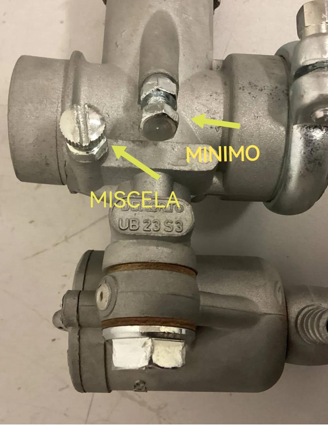

nigelzed Inviato 26 Aprile 2024 Autore Segnala Inviato 26 Aprile 2024 Scusami, ho detto 40 perchè andavo a memoria (sbagliando), ma i getti sono sicuramente come dovrebbero essere. Mi piacerebbe solo sapere quali siano e dove si trovino a carburatore montato le viti di regolazione della carburazione (ghigliottina e circuito dell'aria/miscela) per provare ad ingrassare leggermente. Appena riesco magari faccio un paio di foto, ma comunque l'impostazione attuale non differisce da quella classica di ogni GS originale. Cita
DoubleG Inviato 26 Aprile 2024 Segnala Inviato 26 Aprile 2024 (modificato) Per logica sono così. Apri di mezzo giro quella della miscela, poi aggiusti il minimo. Se tende ad ingolfarsi lasciandola qualche minuto al minimo significa che è troppo grassa, quindi troppo aperta. Modificato 26 Aprile 2024 da DoubleG Cita

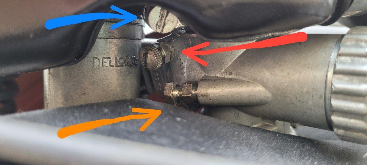

nigelzed Inviato 26 Aprile 2024 Autore Segnala Inviato 26 Aprile 2024 Ecco, quindi ricapitolando: la freccia arancio indica il minimo, la freccia rossa indica l'apporto d'aria per la miscelazione, la freccia blu è la vite di fissaggio della scatola del filtro. Ma quindi, se la vite sta dalla parte del filtro aria, per ingrassare non dovrei chiuderla di mezzo giro (per far passare meno aria)? Cita
DoubleG Inviato 26 Aprile 2024 Segnala Inviato 26 Aprile 2024 Guarda, non so se su questo carburatore la suddetta vite regola la quantità di aria o di miscela, ma fai presto a rendertene conto: se svitando la vite il motore sale di giri significa che regola l'aria, se invece cala di giri regola la miscela. 1 Cita
DoubleG Inviato 26 Aprile 2024 Segnala Inviato 26 Aprile 2024 Ho trovato conferme che regola l'aria Cita
