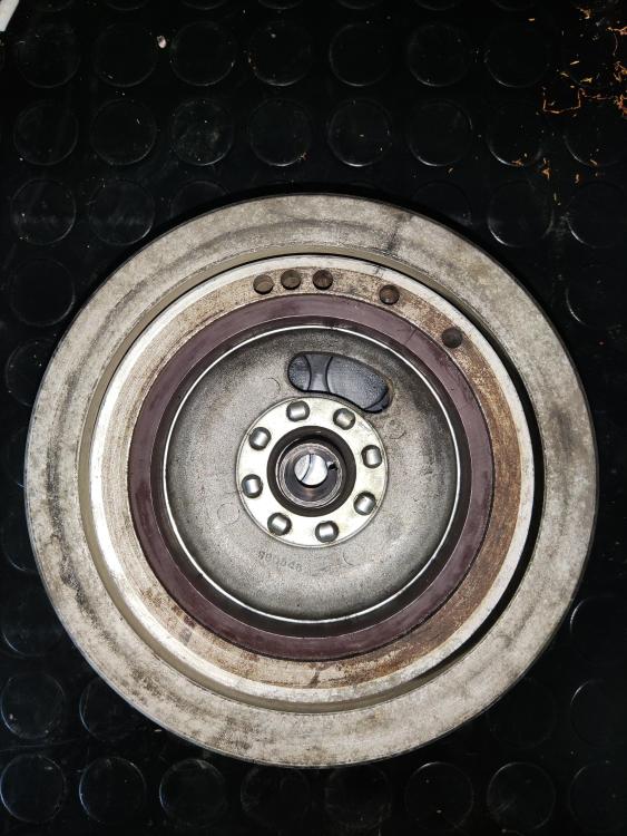

Ciao ragazzi, torno con un piccolo aggiornamento... mi date un feedback su questo?
https://www.ebay.it/itm/335500386779?itmmeta=01J3YXREX73BJXC8WS94SVYGET&hash=item4e1d61a1db:g:1WsAAOSw2lBmpX~f&itmprp=enc%3AAQAJAAAA8IUCx7hlQ2YHVoAOnkMDUrIIymcmBhT7UhaeegK%2Bhehco4fGFHfspLGElmLtY8YlWn2KrsxnaQXfHQDwGh8n6wSfNIOw3MXDjd2yJyuVVCQTrkU4%2Bwn7V6%2FQuRLzZMmT5pjpvyuGBB3Tqaxr%2BBs7%2BkhjSSzr7i7%2FQrvSrvpfYP4I51f6uQByInfI4acmASHokv1vteySi80J%2B2kyh69Kca1IU7NAbKb15JTtj%2FLXbZFsRjt3RKeZmkqoQHJG7V64yVqPqvQYHSIyfkKps1Rp6bmatADPtCd%2BdXtScKkKlecrpQcIzD35xVf5WXYOuS9f%2Bg%3D%3D|tkp%3ABk9SR9bu4d2fZA
Da quel che vedo ha il plastiform, le alette sono intere, sembra che sia filettato per l'estrazione e che abbia il bordo complanare di 1 cm oltre le alette. Non mi sembra neanche alleggerito, o sbaglio? L'unica cosa, mi spiegate perchè, nella parte posteriore, sono presenti quei 4 fori sui bordi? Perchè su altri volani ne ho visti alcune volte solo due, quale dovrei cercare e cosa cambia?
Infine un piccolo consiglio, essendo che sembra sporco e soprattutto arruginito, vorrei un feedback da parte vostra se è possibile recuperarlo pienamente.
Nel frattempo aspetto che il venditore mi risponda per capire il peso, che dovrebb essere di 1,6 kg giusto?
Modificato da Special1980
A me sembra un normalissimo volano in alluminio, ed anche ben corroso da salsedine.
I fori sul lato interno sono asportazioni di materiale che vengono eseguite in fase di bilanciatura, ed è normale che siano diversi da volano a volano come quantità, posizione e profondità .
Io non lo prenderei, perché se il cono è nelle stesse condizioni della flangia esterna la tenuta sull'albero è compromessa.
  • Like 2
Alla fine ho lasciato perdere, grazie mille del consiglio..

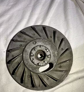

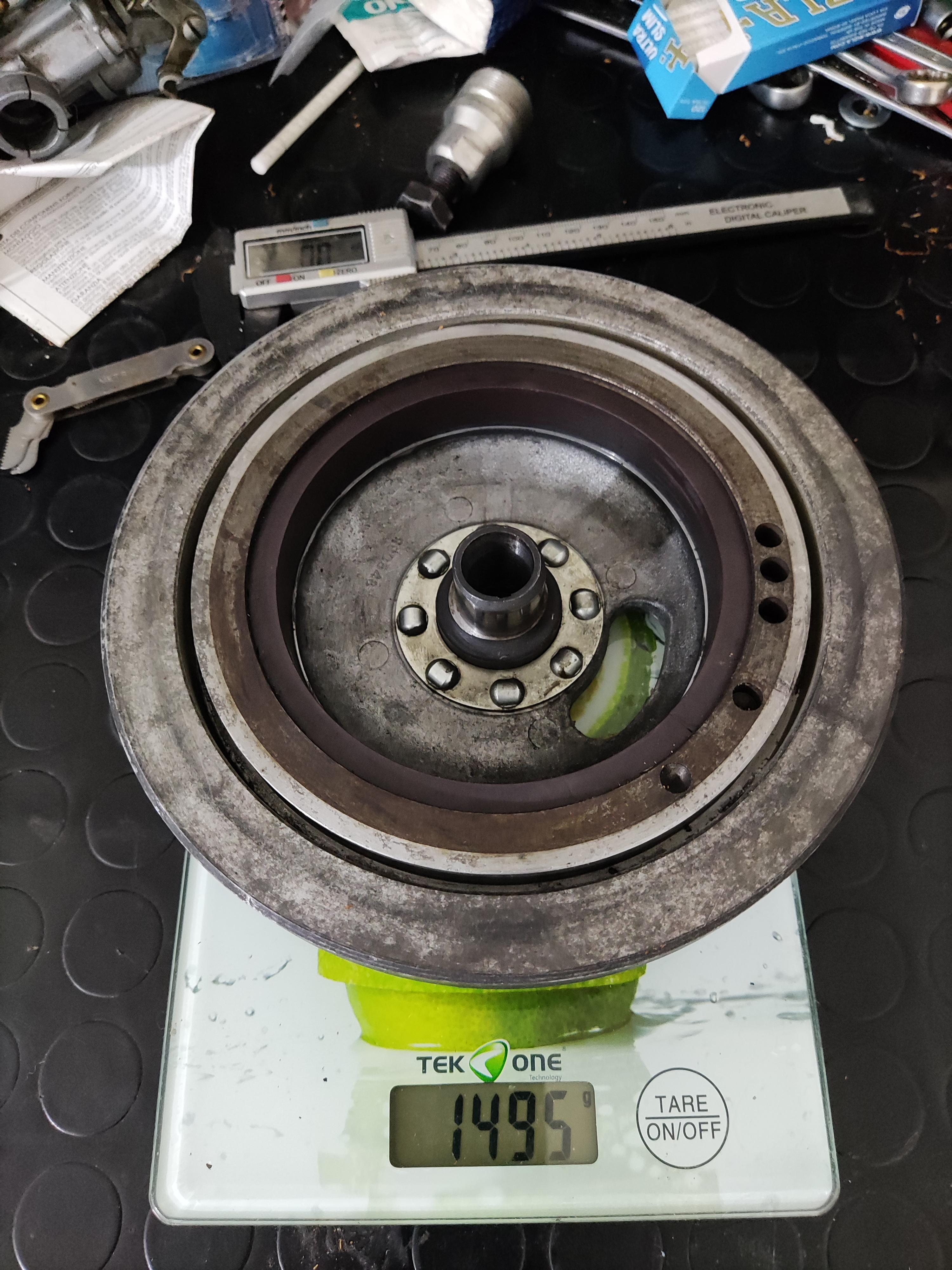

Ciao,queste le quote e foto di volano Special 3^serie 1981.
Cono 19,dado 17.
Plastiform ecc.ecc.
Estrattore 28x1. Riscontrato anche con calibro e contafiletti.
Peso circa 1,500 kg.
Codice: 990546
Per altri dubbi chiedi pure.
Che dire,concordo sul fatto di non prendere quello in link e..spero non mi abbandoni a breve perché quelli che ho visto corrispondenti in rete,vengono venduti per un occhio della testa..strano,visto che la Special non è vespa rara e prodotta in varie migliaia di "pezzi"..ma alla fine della fiera,il valore lo fa' il mercato del momento.

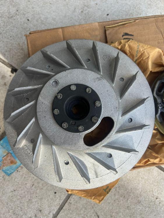

Ciao ragazzi, torno di nuovo con un aggiornamento.
Avrei trovato un tizio che ha una decina di volani fondo magazzino, originali piaggio. In questi, anche quello che sto cercando..
Secondo voi ne vale la pena a 220 euro? 400 con piatto statore e bobina.
Avendo la possibilità di acquistare un pezzo del genere (praticamente introvabile) voi lo prendereste? Prendereste tutto o solo volano?
Allego foto
Allego foto
La mia opinione è che non ne vale la pena, il prezzo è esagerato, considerando il fatto che seppur nuovi e mai usati in realtà sono vecchi di 40 e forse più anni ed i magneti potrebbero aver perso parte della loro carica ed essere poco efficienti. Poi sta a te...se lo vuoi nuovo e la vespa superperfetta è un'altro discorso, ma tieni presente quanto sopra, oltre all'acquisto potrebbe essere necessario rimagnetizzarlo (così come un usato eh....).
Ripeto...è la mia opinione.
