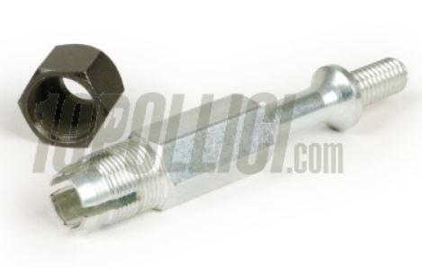

Roberto-T Inviato 20 Agosto 2024 Segnala Inviato 20 Agosto 2024 Ciao MantasPX Io ho un PX 2011 e ho tolto gli specchietti proprio un paio di settimane fàper togliere il cuppolino e ingrassare un po i fili cambio, frizzione e accelleratore, e non ho fatto nessuna fatica Se togli il dado sopra che stringe lo specchietto ( che è come il mandrino del trapano) lo specchietto si dovrebbe sfilare Se è bloccato mettici un po di svitol In alternativa dado e questo chiamiamolo "mandrino del trapano" sono avvitati, non so dove non gli ho mai tolti Ma dalla foto che posto sono avvitati da qualche parte ( vedi filetto a destra della foto) prova a togliare il tutto assieme Ma non mi sembrato che possano interferire con il cambio 1 Cita

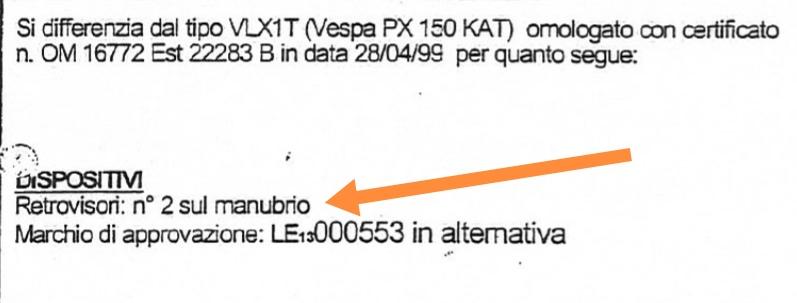

Roberto-T Inviato 20 Agosto 2024 Segnala Inviato 20 Agosto 2024 Dimenticavo Se nel libretto della vaspa sono richiamati 2 specchetti 2 specchietti devi avere per essere in regola Ma per essere sicuro chiedi al meccanico che ti fa la revisione Cita
DoubleG Inviato 20 Agosto 2024 Segnala Inviato 20 Agosto 2024 Gli specchietti devono essere 2, come riportato sulla scheda tecnica omologativa: 1 Cita
MantasPX Inviato 20 Agosto 2024 Autore Segnala Inviato 20 Agosto 2024 1 ora fa, Roberto-T ha scritto: Ciao MantasPX Io ho un PX 2011 e ho tolto gli specchietti proprio un paio di settimane fàper togliere il cuppolino e ingrassare un po i fili cambio, frizzione e accelleratore, e non ho fatto nessuna fatica Se togli il dado sopra che stringe lo specchietto ( che è come il mandrino del trapano) lo specchietto si dovrebbe sfilare Se è bloccato mettici un po di svitol In alternativa dado e questo chiamiamolo "mandrino del trapano" sono avvitati, non so dove non gli ho mai tolti Ma dalla foto che posto sono avvitati da qualche parte ( vedi filetto a destra della foto) prova a togliare il tutto assieme Ma non mi sembrato che possano interferire con il cambio mah.. io ho provato ore.... con 2 chiavi.... non si smuove di un millimetro.....proverò a metterci lo svitol.... cmq è un sistema veramente poco pratico..... se ci vanno 2 specchi ce ne metterò 2.... non è un problema.... ti assicuro che se provi a svitare tutto ..anche il perno sottostante ...va a interferire e ti blocca la leva del cambio...... è assurdo ma è così.... Cita
Vito.73 Inviato 20 Agosto 2024 Segnala Inviato 20 Agosto 2024 Ti confermo che interferiscono con i tubi del cambio e acceleratore, l’unica e svitol, w40 ecc fai riposare un po’ e poi con due chiavi una da 14 e una da 17 li sviti, vedrai che si tolgono. Una volta che molli il dado viene via facile Cita
MantasPX Inviato 22 Agosto 2024 Autore Segnala Inviato 22 Agosto 2024 Il 20/8/2024 at 17:00, Vito.73 ha scritto: Ti confermo che interferiscono con i tubi del cambio e acceleratore, l’unica e svitol, w40 ecc fai riposare un po’ e poi con due chiavi una da 14 e una da 17 li sviti, vedrai che si tolgono. Una volta che molli il dado viene via facile ieri dura lotta di circa 2 ore...a forza di W40 ..alla fine li ho tolti...ma che fatica.... per tirare su la sezione del manubrio superiore altra mezza lotta perché i perni rompono sempre e non rendono anche senza specchietti l'operazione molto agevole...resto sempre dell'idea di piazzarci 2 specchi alla vecchia maniera sotto al manubrio..... se qualche anima pia potesse segnalarmi quali staffe devo prendere mi farebbe un gran favore ...grazie un saluto a tutti Cita

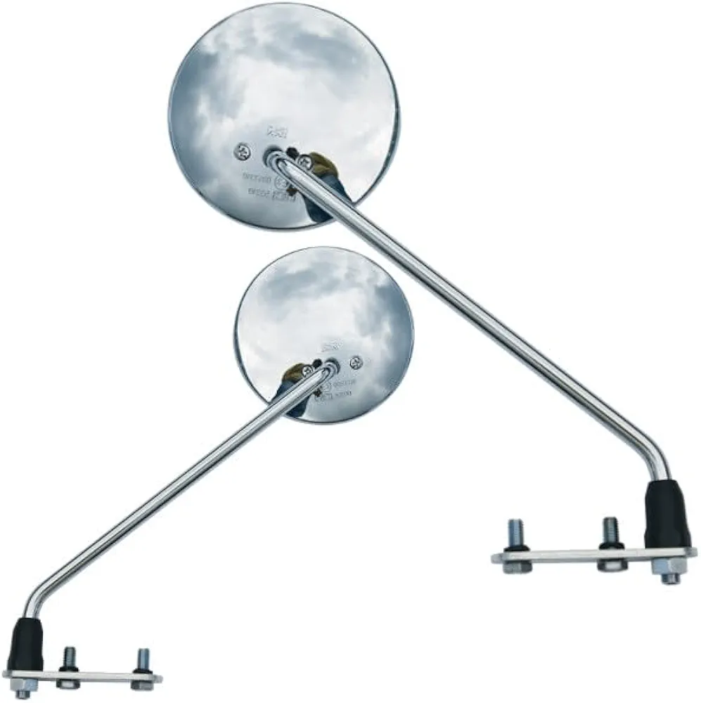

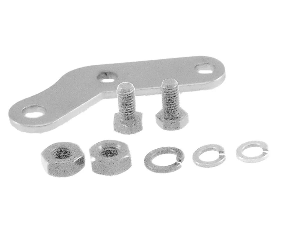

DoubleG Inviato 22 Agosto 2024 Segnala Inviato 22 Agosto 2024 (modificato) Staffe ve ne sono in vendita di 2 tipologie, a 3 fori per i soli specchietti, a 4 fori per specchietti e parabrezza. Quindi credo che dovresti prendere le 3 fori, l'unica cosa che non so è se poi lo specchietto va a toccare il coperchio del manubrio, in quanto di quegli anni non ne conosco la forma e dimensione. Va però anche detto che dovresti prendere degli specchietti nuovi con gambo filettato, e non liscio come quelli che hai ora. A meno che tu non smonti anche le colonnine ed utilizzi quest'ultime per fissarti alle staffe. Sulla mia ho montato queste: Con questi specchietti: Modificato 22 Agosto 2024 da DoubleG Corretto errore ortografico Cita
MantasPX Inviato 23 Agosto 2024 Autore Segnala Inviato 23 Agosto 2024 22 ore fa, DoubleG ha scritto: Staffe ve ne sono in vendita di 2 tipologie, a 3 fori per i soli specchietti, a 4 fori per specchietti e parabrezza. Quindi credo che dovresti prendere le 3 fori, l'unica cosa che non so è se poi lo specchietto va a toccare il coperchio del manubrio, in quanto di quegli anni non ne conosco la forma e dimensione. Va però anche detto che dovresti prendere degli specchietti nuovi con gambo filettato, e non liscio come quelli che hai ora. A meno che tu non smonti anche le colonnine ed utilizzi quest'ultime per fissarti alle staffe. Sulla mia ho montato queste: Con questi specchietti: Grazie per il tuo consiglio ....no a me servono quelli a 3 non metto parabrezza .. mai messi non mi piace.... io ho il modello con freno a disco del 2006 .... appunto chiedevo se qualcuno conoscesse un tipo di staffa che si adatta perfettamente al manubrio del mio PX senza che gli specchi tocchino poi nulla ..nè coperchio superiore nè serbatoio del freno Cita
