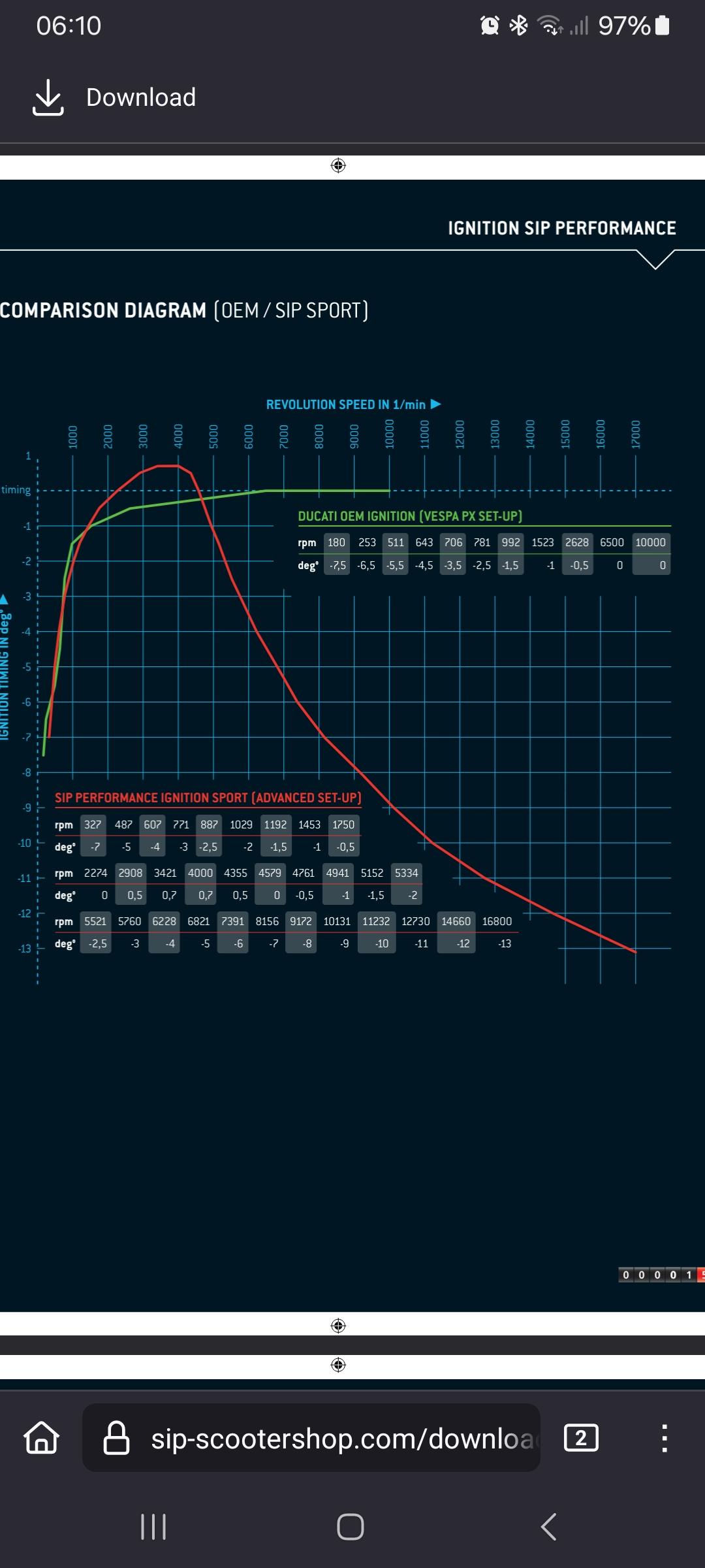

Dopo tante riflessioni mi sono regalato l'accensione variabile della sip by vape per la mia vespina con 177 vmc Stelvio. Devo ancora installarla ma guardando il manuale faccio fatica a capire a quanto regolare l'anticipo.
La sip dice di regolare la tacca rispetto al pms facendo riferimento al grafico riferito ai 2300 giri/m per "l'anticipo desiderato"..
Va bene se desidero 19 gradi secondo voi?
Guardando il grafico dell'accensione ducati allo stesso riferimento dei giri cambia di mezzo grado ma non so se il ragionamento è giusto.
Grazie in "anticipo" a tutti!
Se tu la imposti a 19° a 2300 giri l accensione sale a 20° e poi piano piano scende di gradi in base ai giri massimi che il tuo motore riesce a raggiungere.
Quindi se il tuo motore è in grado di raggiungere i 9000 giri vuol dire ché avrà perso tra gli 8 e 9 gradi.
Quindi 20 - 8 = 12.
Ma 12 gradi di anticipo a 9000 giri non va bene
Mentre 24 - 8 = 16
16 gradi di anticipo a 9000 giri va bene
Spero di non aver sbagliato e di essere stato chiaro.
Quindi 20 - 8 = 12.
Mentre 24 - 8 = 16
Chiarissimo, quel ragionamento non l'avevo fatto ed effettivamente ha senso.. Avendo polini original 9000 sono tanti.. Pensavo di stare sui 22/23 come ho letto nel post di dart..
