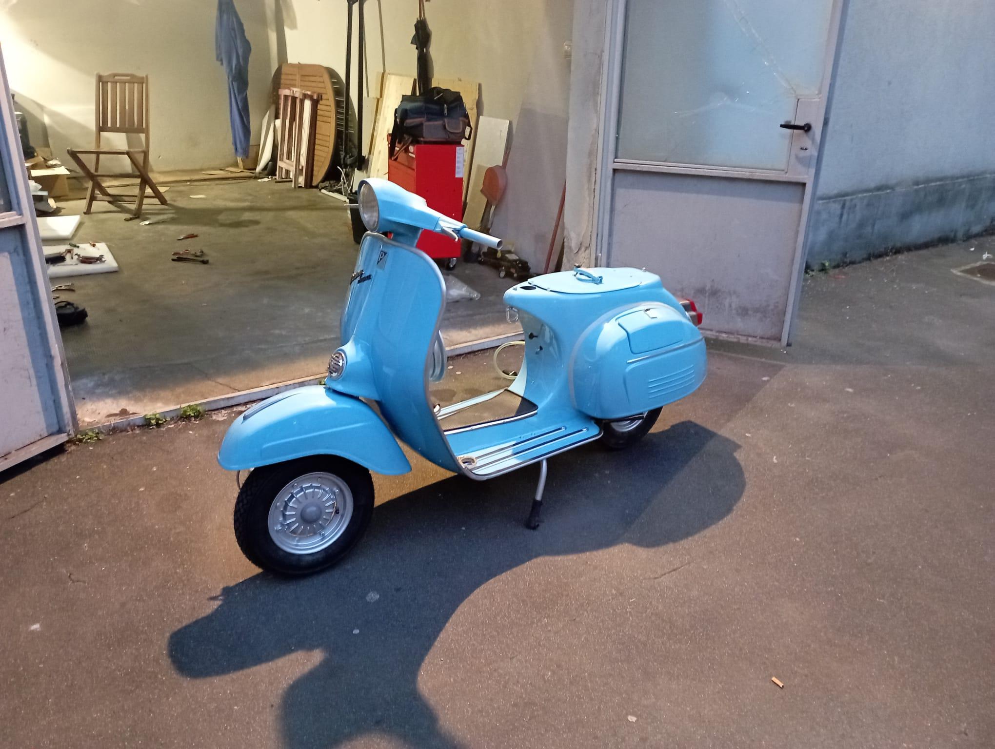

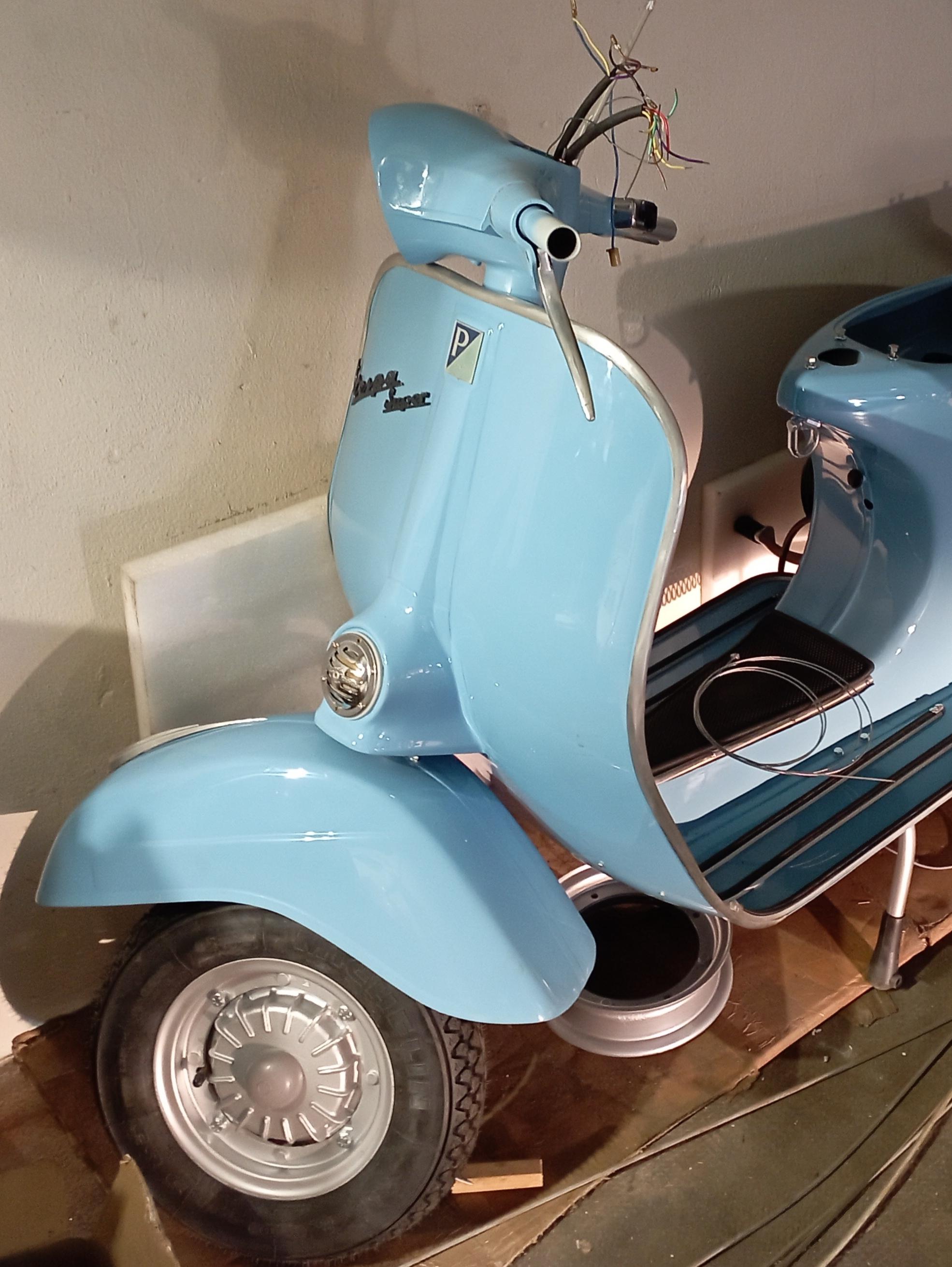

Ciao a tutti,
son qui per un vostro autorevole consiglio.
Devo reimmatricolare la mia super dopo il restauro e considerando i tempi biblici vorrei avviare l'iter in modo da poterla usare estate prossima.
Devo scegliere se ASI o FMI, so che ASI è più di bocca buona ma so anche che è più lenta. Riepilogo in breve i punti di attenzione che ho.
  1. Vespa perfettamente originale al netto dei seguenti dettagli
    1. Marmitta senza codice IGM ma molto simile all'originale (non ha solo lo scarico a fetta di salame)
    2. Sella triangolare come da specifiche ma di colore nero invece che blu
  2. Non è immatricolata quindi vorrei evitare di portarla col furgone dall'ispettore
  3. Ho solo la dichiarazione di officina per la verniciatura su modulo ASI, tutto il resto l'ho fatto io
voi come procedereste? Non ho capito se ASI consente di fare la procedura solo con foto o se vuole anche la visita e se devo accedere per forza con un club.
Nel caso vi chiederei anche il consiglio di un club.
Grazie mille

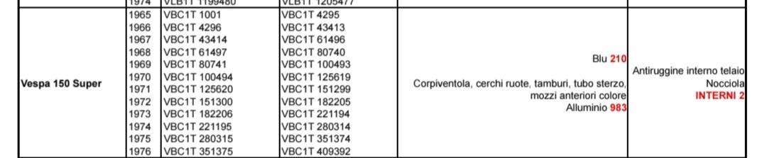

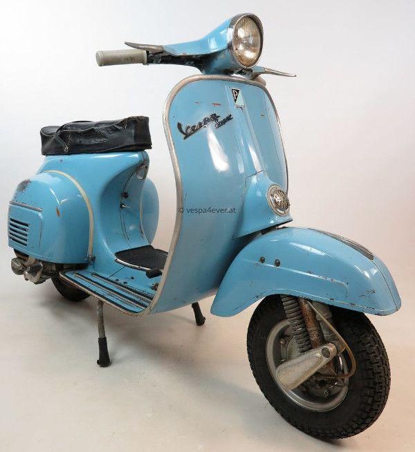

A me il colore pare corretto per una 150 Super. Forse intendevi il contrario,riverniciare in caso fosse 125?
Al di là che ogni schermo falsa i colori a modo suo.

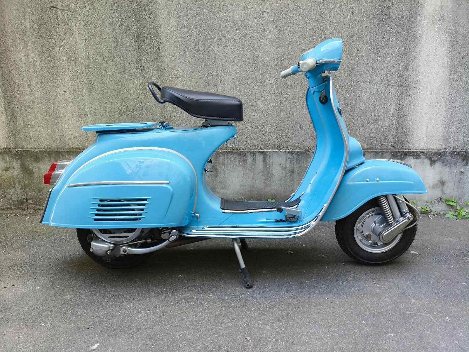

Ciao, grazie mille ragazzi! Dmax ho capito, vorrà dire che toccherà sborsare per il furgone... :( per la sella a sto punto ci proverò, alla fine i colori sono molto simili e ai vede solo al sole.
Per il colore della vernice invece sono strasicuro che sia corretto in quanto l' ho fatto fare col codice max mayer ed è l' azzurro puffo che riporta Special. È un colore che varia molto in base alla luce e può sembrare azzurro chiaro o carta da zucchero a seconda della luminosità.
Vi metto due foto con luci diverse.
Grazie mille per i complimenti, è il primo che faccio a casa!
In effetti dalla prima foto sembrava un verdino molto chiaro. Comunque è sempre meglio verificare la tonalità del colore prima di verniciare, tante volte anche se il numero corrisponde il colore reale è di Una tonalità diversa rispetto al colore originale.
Modificato da dmax68
  • Thanks 1

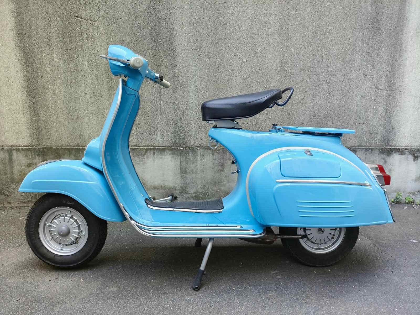

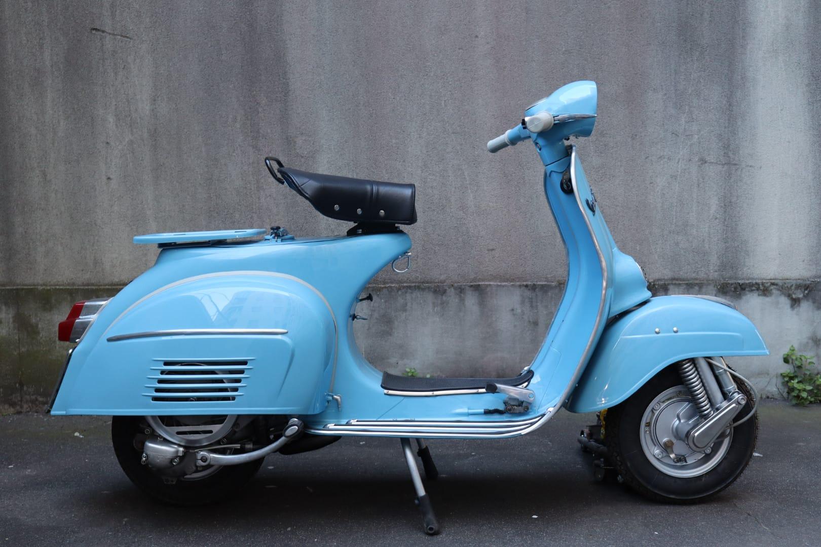

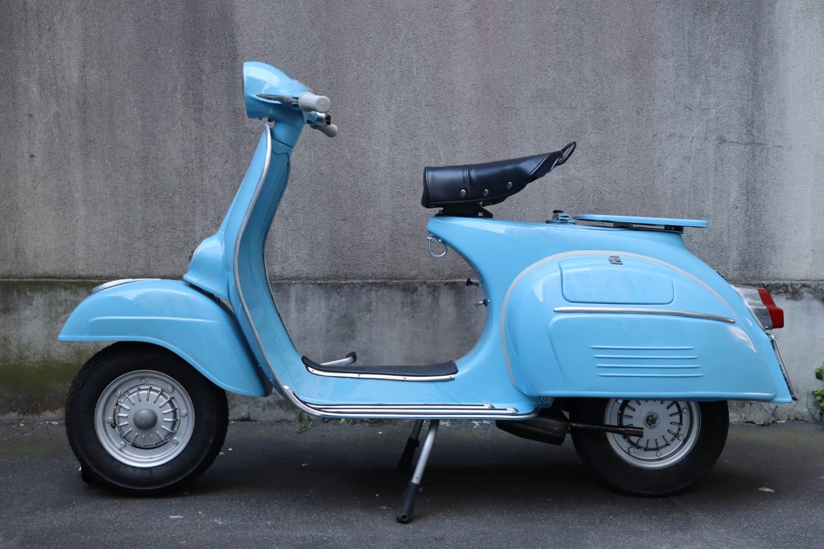

Per dovere di cronaca vi metto una foto del prima e del dopo l'omologazione.
Prima:
destra.jpeg.67092b4b03b27976de12d95908177703.jpegsinistra.jpeg.e759c04826229c8077237a2e55bf4b3a.jpeg
dopo
dxok.jpg.cf632df7f141daf3158e1bedda76f09c.jpgsxok.jpg.b5ddf77f97b46f4daa3029e2e9b5fdcb.jpg
