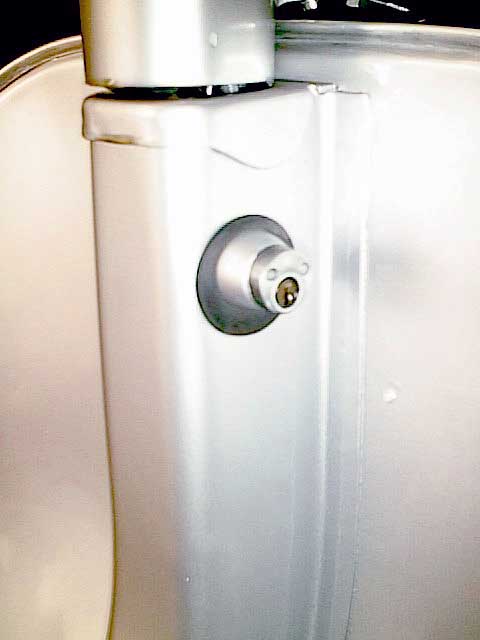

Ho da cambiare il blocchetto del bloccasterzo alla ET3 Milanesa e mi ritrovo con una situazione come in foto...come procedo? Devo fare saltare le teste dei due chiodi che vedo sul barilotto o cosa?
La cosa strana e'che nel Kit che e'sicuramente marcato per Vespa ET3, di chiodi da sostituire ne vedo solo uno...
Grazie, ciao FC

esatto,
devi far saltare via i due chiodini che tengono fermo il coperchietto,
poi una volta tolto, girando la chiave lo tiri verso l'esterno e dovrebbe sfilarsi.

esatto,
