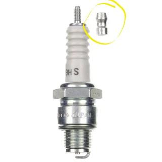

Una stupidaggine, ma non si sa mai.
A me si svitava il "pirullo" evidenziato in giallo... singhiozzi, spegnimento, bestemmie, molte.
controlla, non si sa mai, avevo risolto con una mini rondella zigrinata o spaccata e pure colla.
Poi pulisci la forchetta con carta vetrata e con una pinza stringila leggermente.
A.
