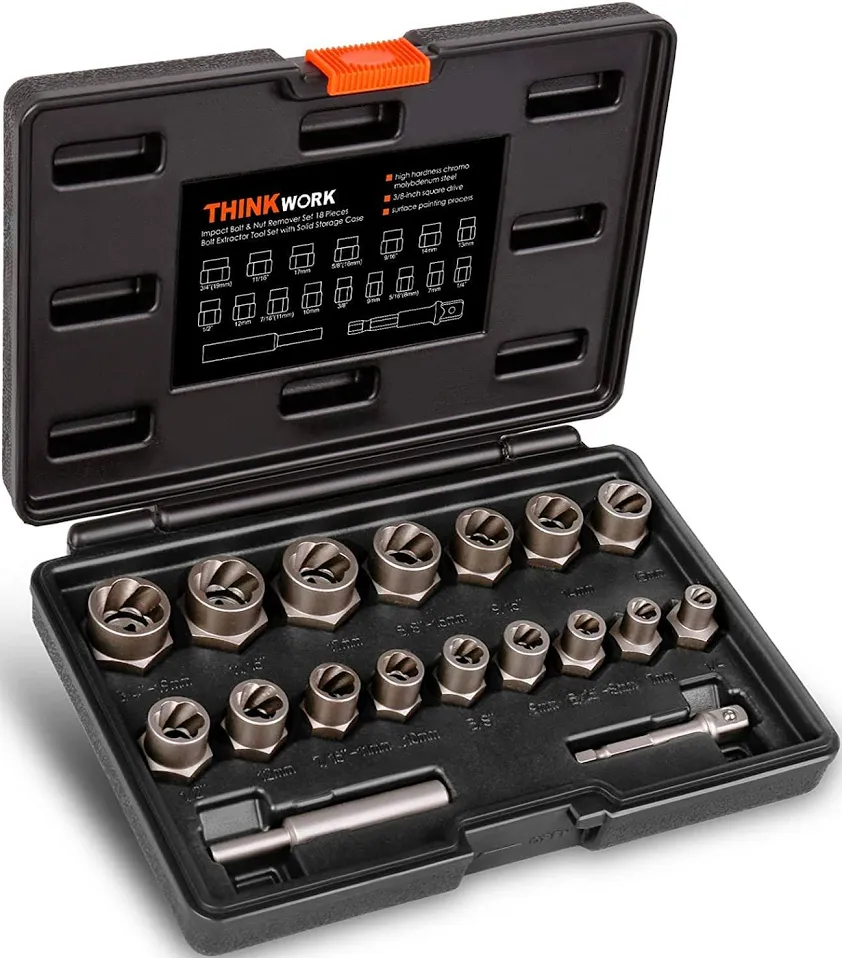

L' unico inghippo è il tappo scolo olio che sembra saldato; ho provato in mille midi diversi con il solo risultaro di rovinare la testa del bullone.
Come faccio a svirarlo?
Scaldalo bene col phon industriale o con una fiamma, poi gli dai un paio di colpi col martello e riprovi.
Se la testa è molto rovinata puoi usare una chiave universale
Ho già provato a scaldare, ma forse non era sufficiente.
Domani riprovo ma non ci spero, il carter è di alluminio ed il bullone in acciaio, col tempo si saldano.
