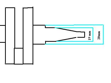

Ciao ragazzi, ormai credo di sapere un pò di cose sulle vespe ma uno dei pochi dubbi che mi sono rimasti è, l'albero motore come si capisce se è a cono piccolo o cono grande? Ora vi posto una immagine con le misure del mio albero motore. Fatemi capire che cono è.
Grazie e ciao

Se queste domande sono riferite alla mia domanda di sapere qual'è la dimensione dell'albero. Ti rispondo subito dicendo che gli alberi motori hanno due misure e volevo sapere qual'è la misura del mio albero.

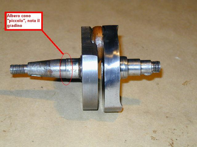

L'albero a cono piccolo ha come caratteristica che la conicità dell'accoppiamento albero - volano, termina con diametro masimo di 19 mm per poi passare a in diametro 20mm tramite uno "scalino" ove poggia il cuscinetto (vedi prima foto).

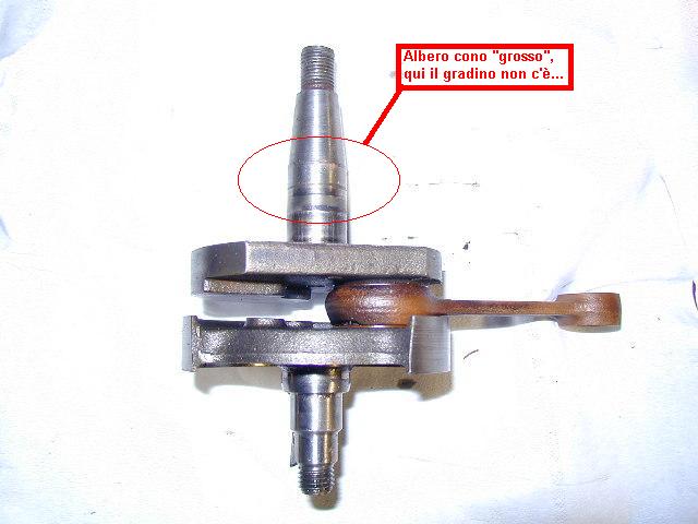

Quello a cono grosso non presenta scalini perchè la conicità di accoppiamento termina con un diametro direttamente di 20 mm (vedi seconda foto)
