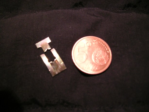

Dopo aver lavato la Vespa con la lancia a pressione, mi sono trovato sulla pedana una piccola molletta metallica, spezzata in due, che potete vedere nella foto accanto ad una moneta da 5 cent. Qualcuno sa di cosa si tratti di preciso?

se è un vespone PX, PXE o arcobaleno quelle mollette le trovi anche dietro la scritta laterale a sx
...dietro la scritta laterale, dietro la scritta piaggio sul "nasino" davanti, ma sembra + piccola di quella nella foto e dietro il "nasino" ce ne sono due (tengono le rispettive viti), che mi sembrano di quella misura......
...spero di essere stato chiaro.....
Ciao
Grazie a tutti, ho appena verificato grazie alle vostre indicazioni: si tratta della molletta che tiene la scritta "Vespa" davanti allo scudo. Ho aperto il portaoggetti ed in alto a destra spuntano i due perni della scritta, uno solo è fissato da una molletta identica. Si è spezzato, è caduto lungo lo scudo, è uscito dal portaoggetti ed è scivolato sulla pedana. Domani ne acquisterò uno (sperando di trovarlo in un centro Piaggio).
