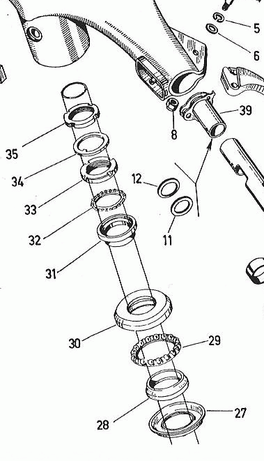

ecco il problema: smontando la cariola per farla riverniciare sono riuscito a piegare il parapolvere dei cuscinetti della forcella anteriore (il pezzo 27 in figura allegata)
Come faccio a togliere il pezzo per cambiarlo?
Il pezzo 28, ovvero l'alloggiamento per i cuscinetti, è saldamente attaccato al piantone e blocca il parapolvere da sostitutire, devasto entrambi di colpi dal basso?

ciao con uno scalpellino o un cacciavite abbastnza resistente a piccoli colpi cominci a far sollevare la pista, poi passi a una taglia un po più grande e continui con dei colpi fino a far uscire la pista. si deve alzare di un cm circa finchè esce. poi togli il parapolvere. devi dare i colpi seguendo la circonferenza della pista se no rischi di bloccarla o ancora peggio stortarla...
non so se c'├â┬¿ un metodo meno violento... ma per togliere il parafango io ho fatto così ed ├â┬¿ andato tutto bene.
... cominci a far sollevare la pista ...
la "pista" sarebbe il pezzo numero 28 dell'immagine?
se ├â┬¿ così allora mi apprester├â┬▓ a seguire il tuo metodo, solo una domanda: il cacciavite lo hai infilato fra la pista ed il parapolvere? e se così, hai deformato il secondo o sei riuscito a salvarlo? giusto per mettermi il cuore in pace.

si la pista del cuscinetto è il 28. sinceramente non mi ricordo... comunque non si è rotto ne deformato nulla. alla fine ho ancora tutti i pezzi integri. bo stasera controllo tanto ho ancora tutto smontato e poi ti dico.
