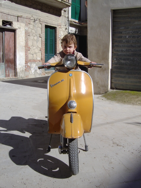

io ho una 50R del '71 telaio 758xxx di cui ti posto la foto (conservata)
unica diferenza, normale dato l'anno di prod, sono le ruote ventilate da 9 sulla mia.
Areoib, non ti facevo cosi' giovane. Metti il casco, almeno.
Pushpull762003, forse nn hai visto che sono con la Vespa sul cavalletto!!?? :lol:
Sulla Vespa c'è mio figlio.
:wink:
Complimenti per il tuo bimbo....e, mi raccomando, tramandagli la passione vespistica....
aeroib,
la tua Vespina 50 R del '71 in foto è di colore giallo positano, lo confermi. Anche la mia è identica, vorrei avere conferme sul colore, se è l'esatta denominazione.
Complimenti è bellissima!
il faro è storto
no e' che schiaccia l'occhio!!!!! :wink:
comunque complimenti per la Vespa,ma sopratutto per la prole: bellissimo!
ciao
Grazie x i complimenti!
il vetro è storto (dovrei ripararlo, gira ad ogni mio giro in vespa) ed in + la cornice cromata del faro nn ci andrebbe.
aeroib,
confermo Giallo positano dal 1970: 1.298.2902
Grazie x i complimenti, la vespa gli piace già .... le altre sono moto.... e possiede già da diverso tempo un giocattolino/modello vespa
