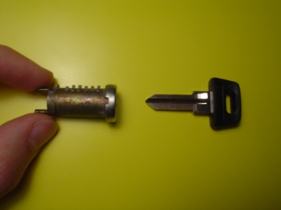

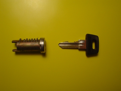

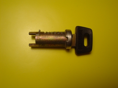

Isak Inviato 18 Aprile 2005 Segnala Inviato 18 Aprile 2005 Ragazzi io ci sono riuscito a fare la chiave, partendo solo dalla serratura: infatti, avevo smarrito la chiave della sella. Dopo aver smontato il blocchetto e trovato la chiave "vergine" adatta -per le serrature delle selle della serie PX si tratta di chiavi tipo ZADI n├é┬░17- (foto 1), e constatato come inserita faccia uscire i perni (foto 2), ho provveduto a limare con una lima a triangolo molto sottile la chiave (foto 3), facendo in modo che una volta inserita la chiave tutti i perni restassero a filo (foto 4). Non ├â┬¿ difficile, ci vuole solo un po' di pazienza; al limite, se fate qualche sbaglio (limate troppo) potreste sempre aggiustare la cosa limando i perni del blocchetto, in modo che rimangano sempre a filo del blocchetto con la chiave inserita. Per assurdo, si pu├â┬▓ anche non limare la chiave e usarla vergine, andando quindi a limare solo i perni del blocchetto (anche se ├â┬¿ difficile in quanto questi ultimi, se spinti, tendono a ritrarsi). Un grazie ad Areoib per la dritta! 😉
areoib Inviato 18 Aprile 2005 Autore Segnala Inviato 18 Aprile 2005 Ragazzi io ci sono riuscito a fare la chiave, partendo solo dalla serratura: infatti, avevo smarrito la chiave della sella. Dopo aver smontato il blocchetto e trovato la chiave "vergine" adatta -per le serrature delle selle della serie PX si tratta di chiavi tipo ZADI n°17- (foto 1), e constatato come inserita faccia uscire i perni (foto 2), ho provveduto a limare con una lima a triangolo molto sottile la chiave (foto 3), facendo in modo che una volta inserita la chiave tutti i perni restassero a filo (foto 4). Non è difficile, ci vuole solo un po' di pazienza; al limite, se fate qualche sbaglio (limate troppo) potreste sempre aggiustare la cosa limando i perni del blocchetto, in modo che rimangano sempre a filo del blocchetto con la chiave inserita. Per assurdo, si può anche non limare la chiave e usarla vergine, andando quindi a limare solo i perni del blocchetto (anche se è difficile in quanto questi ultimi, se spinti, tendono a ritrarsi). Un grazie ad Areoib per la dritta! ;-) bene, bravo Isak! Con un pò di pazienza ci si riesce! son contento che la guida sia servita. Volendo si potrebbe mettere questo post in risalto, magari se passa di qui x caso un Mod....
