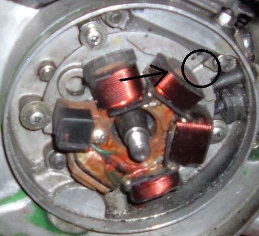

Potete dirmi se questo anticipo è giusto per un 115?
cioè: è giusta la posizione della tacchetta del piatto?
nb: i segni neri non guardateli, li avevo fatti io con il pennarello........

Scusa ma nn ci sono riferimenti sul carter???? Cmq sinceramente nn credo che si può dire "SI, VA BENE" da una foto, l'anticipo è frutto di misurazioni precise, sono rari i casi in cui si misura "a occhio"

ma io avevo sentito dire che c'è una posizione del volano stampata sul carter e sul piatto per i cilindri originali in modo da individuare l'anticipo giusto.......
Per l'elettronica hai 2 riferimenti (max_min) sul copriventola che servono per controllare l'anticipo con la pistola laser, se però uno ha il copriventola di una altro modello non ci sono, ovviamente.
sul copriventola nella parte alta spostati verso sx di 18/20 gradi .. ma servono solo se hai la pistola stroboscopica o laser come volete chiamarla. Cerca sul forum e troverai spiegato nei dettagli come fare per regolare manualmente l'anticipo.
