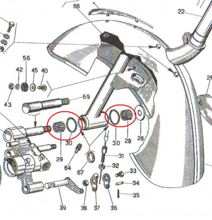

ragazzi non riesco a capire quanti gommini ci vanno sul perno forcella( no ammortizzatore) della special. nell esploso qua sotto i 67 dovrebbero essere quelli piccoli all estremita esterne delle gabbie a rulli ma il 30 dove vanno? è giusto che siano 4 i gommini? ringrazio anticipatamente x le risposte

Gli anelli 67 sono fatti a "V" e vanno dentro il tubo tra rulliera e rondella esterna 28, o lo spallamento del blocco portaganasce. Per prima cosa però devi montare gli anelli 30 sultubo esterno della forca una volta montato tutto li fai rotolare nella sede tonda, sono dei parapolvere che evitano di far entrare sporco dentro, di solito durano molto poco perchè si rompono e si perdono.

grazie raga... grande freeluke ora si che mi tornano i conti! x i 67 fatti a "V" non avevo dubbi,il mio pensiero era proprio sui 30,che non riuscivo a capire dove andassero visto che sulla mia mancavano,cmq ora mi sorge un altro dubbio e sono sicuro che voi riuscirete ad aiutarmi
ho comprato gli anelli 30 e il ricambista piaggio mi ha dato due anelli non tondi ma piatti larghi 3/4 mm, mi avra dato gli anelli giusti?
vedendoli sullo spaccato sembrano tondi ..
