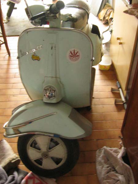

gran ferro il GT, di che colore c'è la'hai?
hai lo stemma quadrato o esagonale?

Il mio GT è grigio ed ha il stemma quadrato. Per i puristi, mi sembra che era prima verde. E stato verniciato un po rapidamente in carozzeria, senza smontare tutto. Promesso, quando mi trovero un nuovo locale per lavorare, lo smonto e faccio tutto per bene. Per il momento, me lo godo cosi.

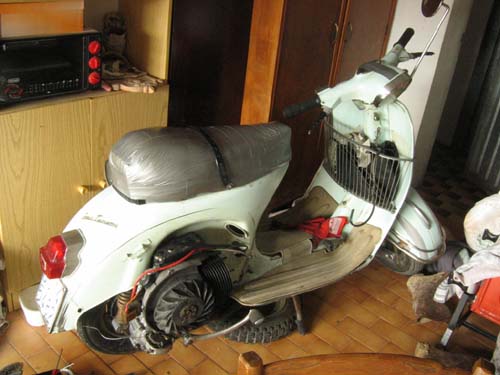

bello, sarebbe il gemello della mia...
facciamoli incontrate e facciamo tanti cuccioli di GT!
beh, ora la vedi così, diciamo che ├â┬¿ in un meritato riposo dopo 4 anni di cavdagne e prati felici... a breve vorrei farla "maggiolino tutto matto"...
