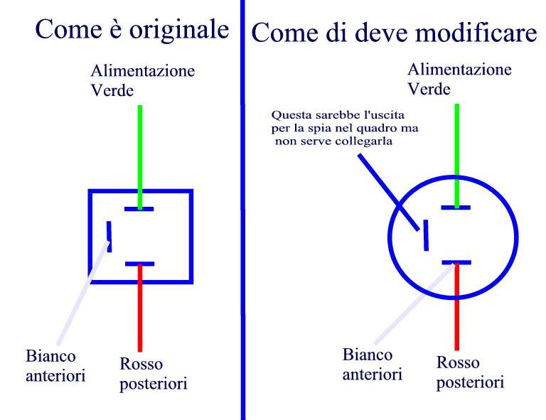

Rix, sinceramente non ricordo se le freccie continuano ad andare con l'intermittenza originale ( prima davanti poi dietro ) io la odio e l'ho cavata sostituendola con una da macchina che lampeggiano contemporaneamente .
Per fare questo è sufficente prendere un'intemittenza da auto, quelle tonde con 3 piedi e metto unpiccolo schemino
